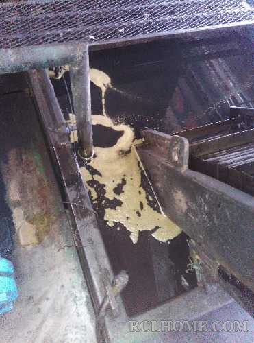

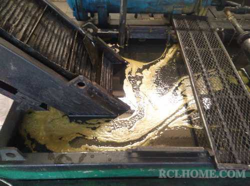

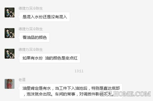

有马弗的网带炉,淬火油槽开启油循环后出来一些黄色沫沫,请教各位这是什么东西

发表于 2016-11-11 21:57:19 | 显示全部楼层
也许是淬火油中混入了水!!!
可以请淬火油供应商在淬火油充分搅拌后取样分析一下。
发表于 2016-11-12 07:57:54 | 显示全部楼层
大部分是水,该处理了

发表于 2016-11-12 08:12:54 | 显示全部楼层
油槽高度这么低,和地面平的,很容易进水。

请问该怎么处理呢  静置油池待水油分层在抽油分离吗?
发表于 2016-11-12 09:21:14 | 显示全部楼层
油的使用温度是多少?最简单的就是把油加热到105度左右把循环泵开起来,5小时左右

发表于 2016-11-12 09:28:13 | 显示全部楼层
加热油槽至100度以上,让水挥发就可以了

发表于 2016-11-12 09:43:15 | 显示全部楼层
泡沫如果可以自行破碎的话 可能就是油里含水  高温烘油解决
如果不能自行破碎的话,估计是老化形成的杂质之类的 捞捞就好 然后要测下油的冷却性能

             孤以为,这个淬火油已经被乳化了,建议楼主全面检测油的性能指标

发表于 2016-11-13 08:04:11 | 显示全部楼层
至少是部分乳化,上面的乳白色的沫沫必须捞出来,再全面检测有的性能指标

发表于 2016-11-13 16:08:54 | 显示全部楼层
应该是油里进水了,并且发生了乳化,首先要清除漂浮的沫沫,再对油品的各项性能进行化验,没有问题后进行少量试生产,对产品检验合格后方可批量生产

 楼主| 发表于 2016-11-21 23:32:14 | 显示全部楼层
检测了,水稍微超标,当时没有这么多的沫沫

发表于 2017-3-25 08:24:45 | 显示全部楼层
严重进水,我们的解决方法之一就是在油槽底部通入大量氮气,加热搅拌,会好很多。
