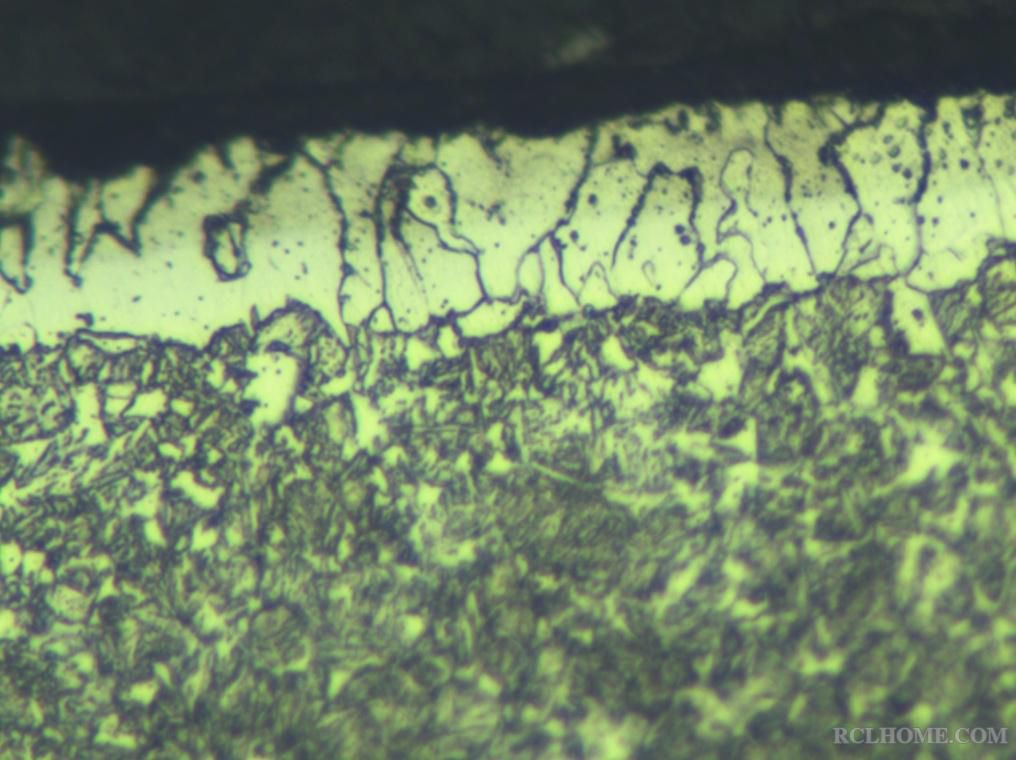

材料:20CrMnTi,产品:齿轮轴,工艺:渗碳淬火,过程发现设备故障,无碳势,出炉后切割样件的金相照片。
发表于 2016-11-11 10:51:10 | 显示全部楼层
可以先试验几件后做一下性能测试。
发表于 2016-11-11 11:02:32 | 显示全部楼层
如果零件还有加工余量,就先机加工然后返工渗碳。
发表于 2016-11-11 11:09:40 | 显示全部楼层
          可以补碳重新淬火撒
发表于 2016-11-11 11:46:08 | 显示全部楼层
危险了,这么厚的脱碳层,估计零件的已经局部起皮了,粗糙度和尺寸都是大问题了。

发表于 2016-11-11 12:07:58 | 显示全部楼层
好久没看到这么白的全脱层了。

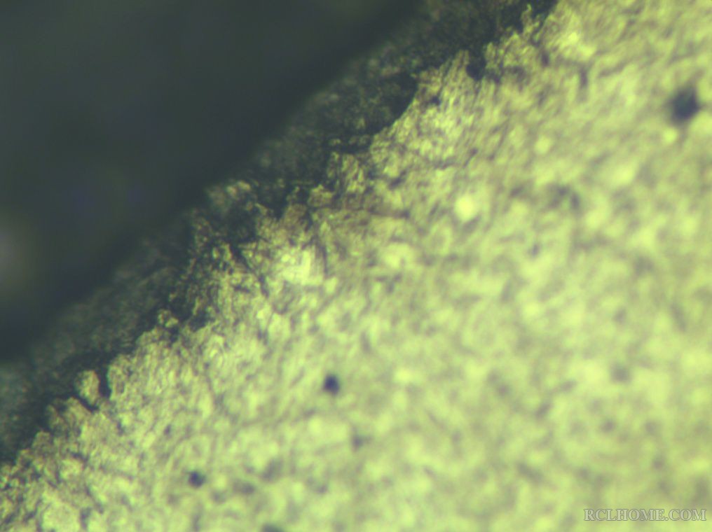

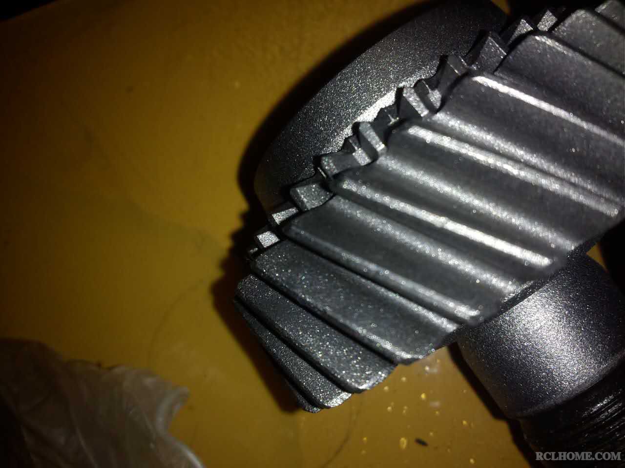

 楼主| 发表于 2016-11-11 13:09:56 | 显示全部楼层
附上重新渗碳后的金相,各位看看。表面是不是非马太多产生的软点? 1111125938.jpg 还有抛丸麻点照片 770707823000204507.jpg
发表于 2016-11-11 13:53:52 | 显示全部楼层
HSLYY 发表于 2016-11-11 13:08
正常工艺我我们最后一段是0.8碳势,如果想高碳势弥补软点的话要多少碳势,0.95?。。。 ...
只要不超过1.05就可以,时间长一点

 楼主| 发表于 2016-11-11 14:06:32 | 显示全部楼层
sheyingyong 发表于 2016-11-11 13:53
只要不超过1.05就可以,时间长一点
帮看看我上面的照片,非马会不会影响表面硬度啊
发表于 2016-11-11 14:11:59 | 显示全部楼层
会的,所以建议做一下性能

 楼主| 发表于 2016-11-12 09:26:19 | 显示全部楼层
表面一样会有软点,抛丸抛麻,要报废了
发表于 2016-11-12 09:29:19 | 显示全部楼层
HSLYY 发表于 2016-11-12 09:26
表面一样会有软点,抛丸抛麻,要报废了
主要非马太多了

 楼主| 发表于 2016-11-12 09:40:57 | 显示全部楼层
第一次脱碳太严重,教训了
