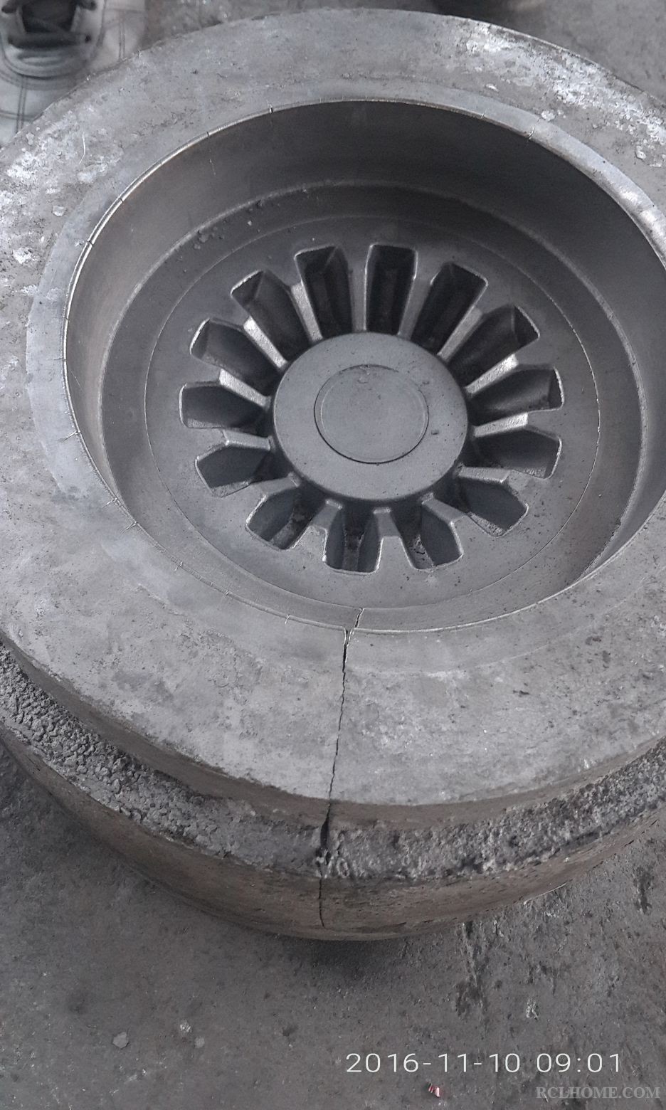

            这套模具第1次使用,是在1500T油压机上工作,压制产品600件(约);第2次加工时,改用2500T机械式螺旋压力机,结果仅加工了30余件,模套就这样发生了贯通性开裂
 楼主| 发表于 2016-11-10 11:43:54 | 显示全部楼层
          模套材料是5CrNiMo,模芯材料是H13。

发表于 2016-11-10 13:31:31 | 显示全部楼层
是否模锻变形过快?内壁的棱角处好多小裂纹,应该不是一次应力过大形成的。我认为是模锻压力较大,大压力、快变形,模具受不了。次数多了,其中一处裂纹扩展贯穿。
应该不是材料问题。是使用问题。

发表于 2016-11-10 21:18:39 | 显示全部楼层
是否观察过在1500T油压机上压制完600件产品后有否出现热疲劳裂纹呢?

发表于 2016-11-11 08:16:44 | 显示全部楼层
模具用一段时间建议去去应力
 楼主| 发表于 2016-11-11 08:48:20 | 显示全部楼层
qibao9891 发表于 2016-11-10 21:22
模具过载了。
在1500吨油压机上使用,实际压力不会到1500吨。油压机压力是可调的,而且非常准确。
2500吨机 ...
非常赞同豹哥的分析!
 楼主| 发表于 2016-11-11 08:48:58 | 显示全部楼层
            这个,真没有(发现)。

 楼主| 发表于 2016-11-12 10:53:52 | 显示全部楼层
          5CrNiMo材料的模具,热压600模次谅不至于出现疲劳裂纹吧?
