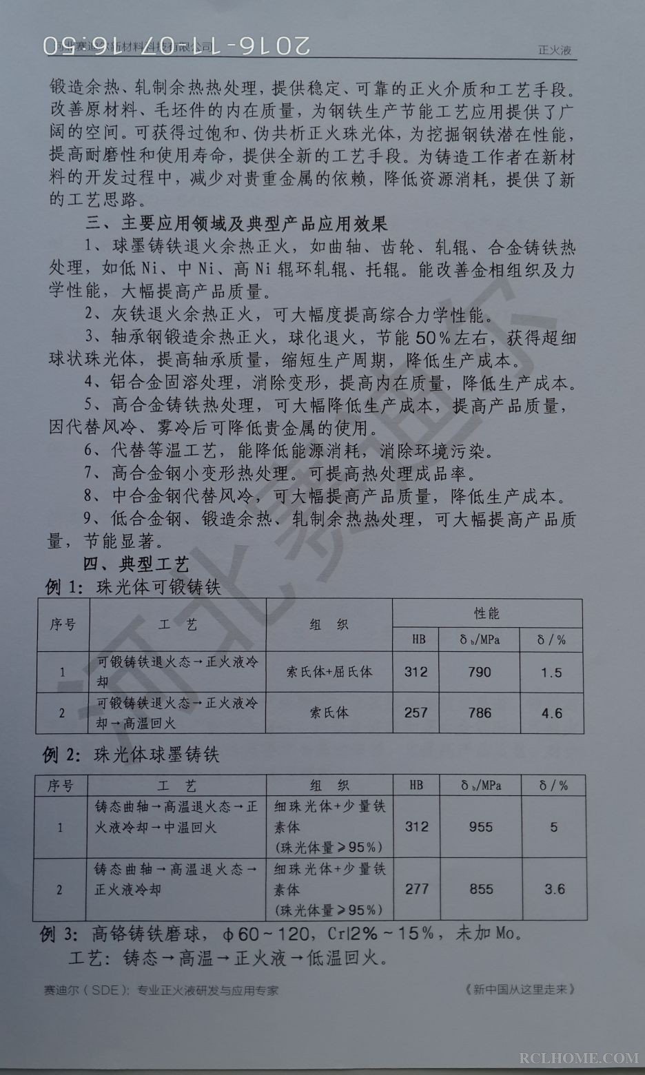

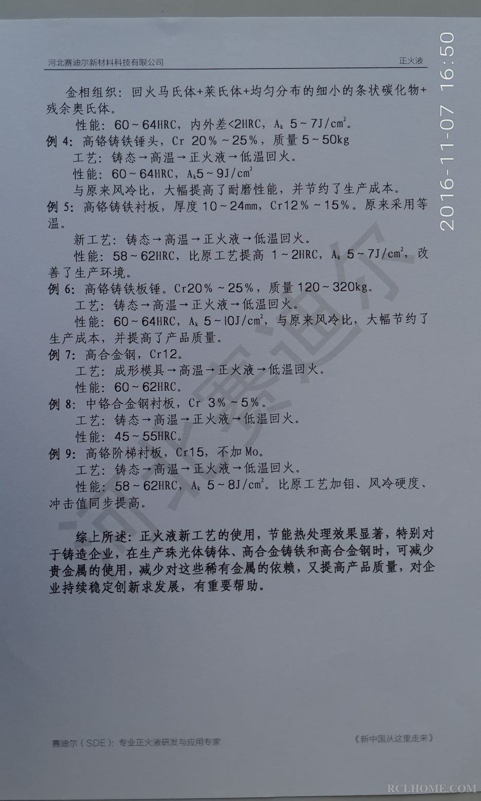

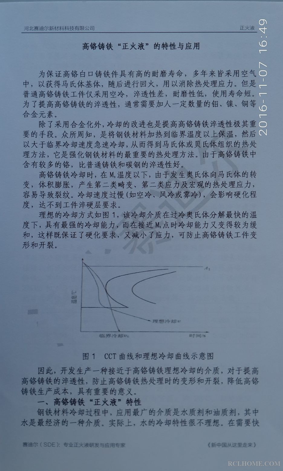

           有一种叫做PAAS的高铬铸铁正火液(见附件照片),亦可用于刚才的淬火液,有用过这种产品的吗,交流和介绍一下效果怎么样?

从介绍的冷却性能看,似乎与目前普遍使用的PAG水基淬火介质类似。不知道具体有哪些不同?

“正火液”“淬透性”,概念不清吧。
截图中文字内容似乎语法不通。
发表于 2016-11-8 23:14:57 | 显示全部楼层
对高铬铸铁的淬火处理,却将淬火冷却介质命名为“正火液”。

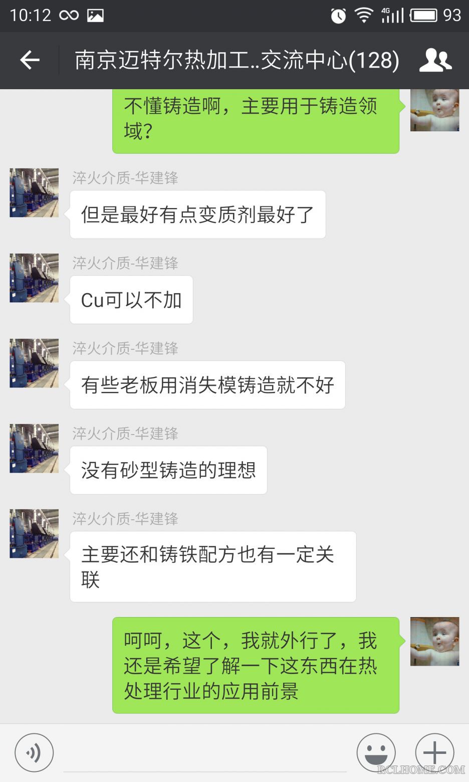

             你是干这个的,你应该很清楚这个东东的使用情况吧?

          非也,看看这个

“正火液”“淬透性”,概念不清吧。
截图中文字内容似乎语法不通。
            这都是非专业人士,跟他们讲这些概念,他们不仅不感兴趣,也不想搞清楚

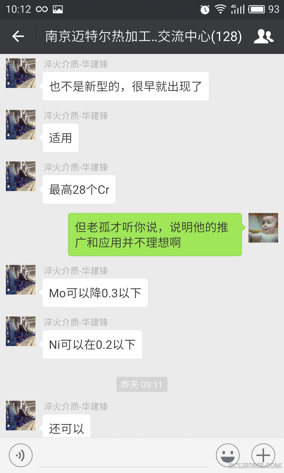

           仿佛赵军的产品并没有在热处理行业得到推广,只是在铸造行业拓展业务

孤鸿踏雪 发表于 2016-11-9 10:33
这都是非专业人士,跟他们讲这些概念,他们不仅不感兴趣,也不想搞清楚 ...
其实, 这个材料使用这种淬火剂有个前提,就是要经过变质处理。
再说,我有种感觉这个东西在蒙混骗人似的

国内研发最早的是北京华立和南京科润。我免费用过北京华立的一桶(200kg)做20MnCr5锻造余热正火试验,冷速的确慢。实验效果挺好,但是老板嫌贵,后采用直接吹风冷却然后进等温炉保温。这种工艺连续工作6个月后被枪毙。

看看11#楼那些截屏内容,我不以为是骗人的产品。

这种冷却液就是利用水介质类的蒸汽膜阶段,添加可延长蒸汽膜的化学材料。。
溶液具有稳定的蒸汽膜  冷却速度可以很慢。 称 “正火液"  "匀速冷却液” “等温冷却液”等
我们也做这样的冷却液。
其实严格来说一种材料,因为C曲线或转变温度都不一样,应该相对一种对应的冷却曲线的冷却液是最好的。 达到精准热处理目的
