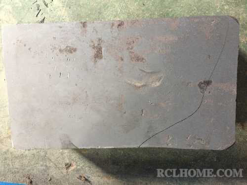

材料是6542锻打料,采用真空高压气淬6bar,淬火温度1180度,淬火出炉未发现裂纹,第一次回火出炉冷却一个小时左右发现有裂纹声音,当时裂纹不明显,后来慢慢就裂开大了。

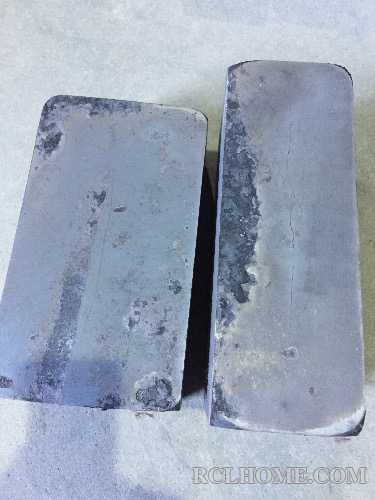

锻打料,,,做零件加工,最起码把锻打黑皮加工掉吧?!不然最外面是一层厚厚的脱碳层。  怎么能够不裂?!

这个不是氧化,是锻打材料,表面有的地方,没有加工直接淬火的。真空淬火出炉是白色的!

这个问题早就和客户沟通过了就是不听,有的地方就算加工过了也不行,没有加工到位,还是一个一个坑,想找个地方打硬度都难找,所以说我也不打硬度,打了硬度也不够,自己回家线切割打里面硬度
工艺是客户提供的,叫我们按照工艺走就行,现在出了问题了,不知道怎么说了。

今天问客户了,这个材料是以前的模具车下来的废料熔成铁水从新铸造的,最后又经过短打
至于回火过程控制不当,我们也改进了,现在冷炉子升温,又在300度左右保温两个小时后升温到560度保温四个小时出炉空冷。结果还是开裂
我怀疑最多的是,表面脱碳层太厚了,第一次回火表面形成马氏体,不但不膨胀反而收缩,所以表面产生很大拉力
最终结果还没有确定,估计材料问题最大。以前原材料锻打从来没有开裂过。

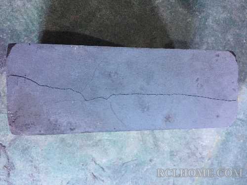

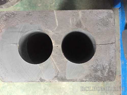

五花八门开裂,一块模具五六个地方开裂。
应该说高速钢回火是会膨胀的,表面要是脱碳太多,碳肯定减少也很多,这样表面就会收缩里面就会膨胀,所以拉裂开了。
不知道这样分析对不对,还请专家来讨论一下

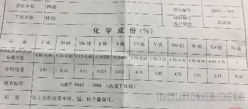

本来准备去做一下光谱分析,在看一下金相,客户也没有说什么,也不准备做光谱了。自己只能看金相,后来我说你线切割割一点表面和心部给我回家看一下金相

首先材料就不合格

网状碳化物
还有就是表面脱碳比较严重
退火也没有退火好出现二次淬火组织,估计根本就没有退火,锻打好了直接埋在石灰里
发表于 2016-11-28 21:53:30 | 显示全部楼层
脱碳的典型裂纹是龟裂状。
如果脱碳层较厚,心部转变成马氏体时,表面塑性好,也不会开裂。
建议用锤子敲开,拍断口,找裂纹源是心部还是表面

其实好多照片我没有拍出来,基本上都是表面小裂纹,密密麻麻的,一块模具好多地方,不仔细看不清楚,所以没有拍,只拍了几块比较明显的。
