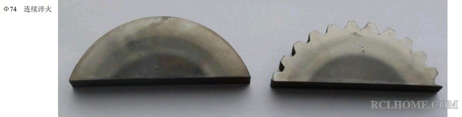

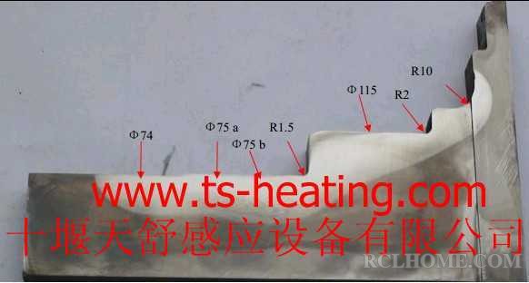

发表于 2013-6-8 19:14:35 | 显示全部楼层
看看我这个样块的照片,这个传动轴采用扫描淬火方式。
龟山淬火 + 20

发表于 2013-6-13 16:02:36 | 显示全部楼层
台阶轴杆一般专业厂家都能调得出来。
发表于 2013-6-13 16:09:11 | 显示全部楼层
第二张图片的硬化层为什么有重影?是2次淬火,还是冷却不好造成的。

发表于 2013-8-30 23:52:41 | 显示全部楼层
厂家只给了一个工件,我们多次试验,根据观察火色经验,最后做出来的这个状况。
