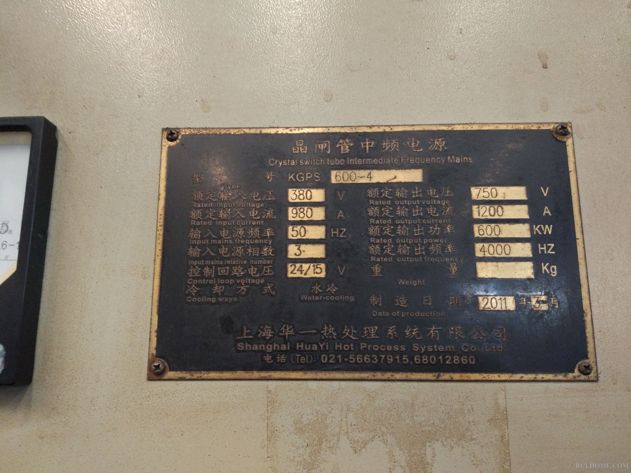

 楼主| 发表于 2016-11-5 08:22:18 | 显示全部楼层
龟山淬火 发表于 2016-11-4 12:40
频率与淬硬层深度要求有个表可以查一下,杨工那里有,横向磁场加热一般是矩形感应器,效率较低,这个零件不 ...
这是我们的感应加热器,我们要求棒材完全淬透,没有搞明白功率与频率和直径的关系。
发表于 2016-11-5 11:32:25 来自手机 | 显示全部楼层
这种设备是横向磁场加热,很落后,质量要求不高时用。
