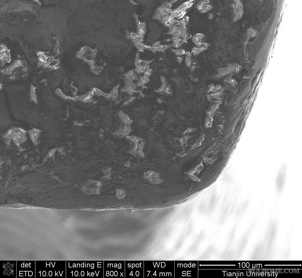

 楼主| 发表于 2016-11-1 15:19:36 | 显示全部楼层
夏日凉风 发表于 2016-11-1 14:00
这两个差异有点大啊
这么高的碳,应该是以石墨形式存在了,通过金相或者电镜看形貌应该可以 ...
浅灰色是C%高的地方,黑灰色是低的地方。金相没有发现石墨

发表于 2016-11-3 15:46:16 | 显示全部楼层
你这张SEM 照片不是实际打能谱的那张。看不出能谱是打在哪儿的成分。
签到天数: 529 天
1000
4754
4754
 楼主| 发表于 2016-11-3 16:27:13 | 显示全部楼层
是的。打的颜色浅的地方
