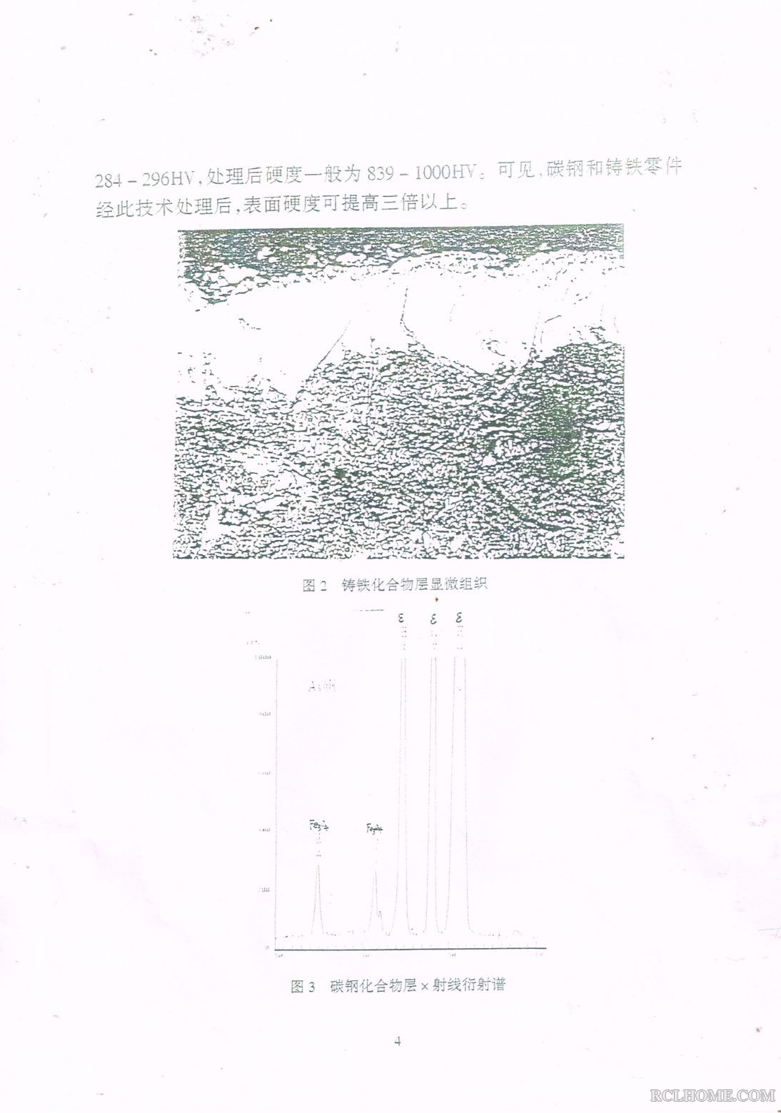

分享一份资料,供大家学习参考。是一位姓曾的老工程师研究出来的。实际使用情况怎么样,没有亲自验证过
  • 关闭

 楼主| 发表于 2016-10-31 15:58:20 | 显示全部楼层
08.JPG 补充一张。

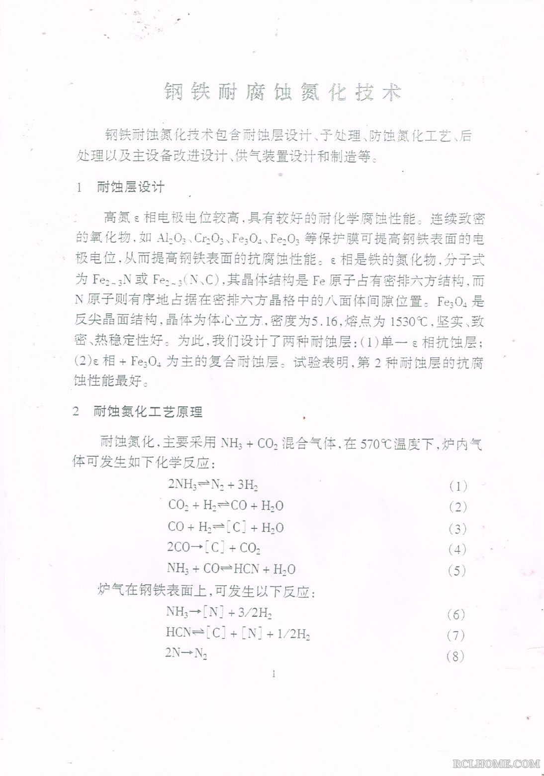

刚才阅读了该片文章,主要过程是软氮化,特殊之处是加入了15%A气体,(文章中的15%A气体,没有公开,据说是空气),那么就是加氧氮化了。软氮化过程通入20-30%空气,这个在资料中看到过。估计这个工艺就是加氧氮化了。

太杂乱啦,可以把电子版书直接上传
老孤,没有电子版啊。我也是刚才阅读了一遍。关键词:奥妙在于气体:100:(4-6):15------氨气:二氧化碳:A,,根据和他谈过话的人说A气体就是空气。氮化化结束在500℃浸入油中。分解率是45-60%,时间2-4小时,温度560-610℃,报告完毕。

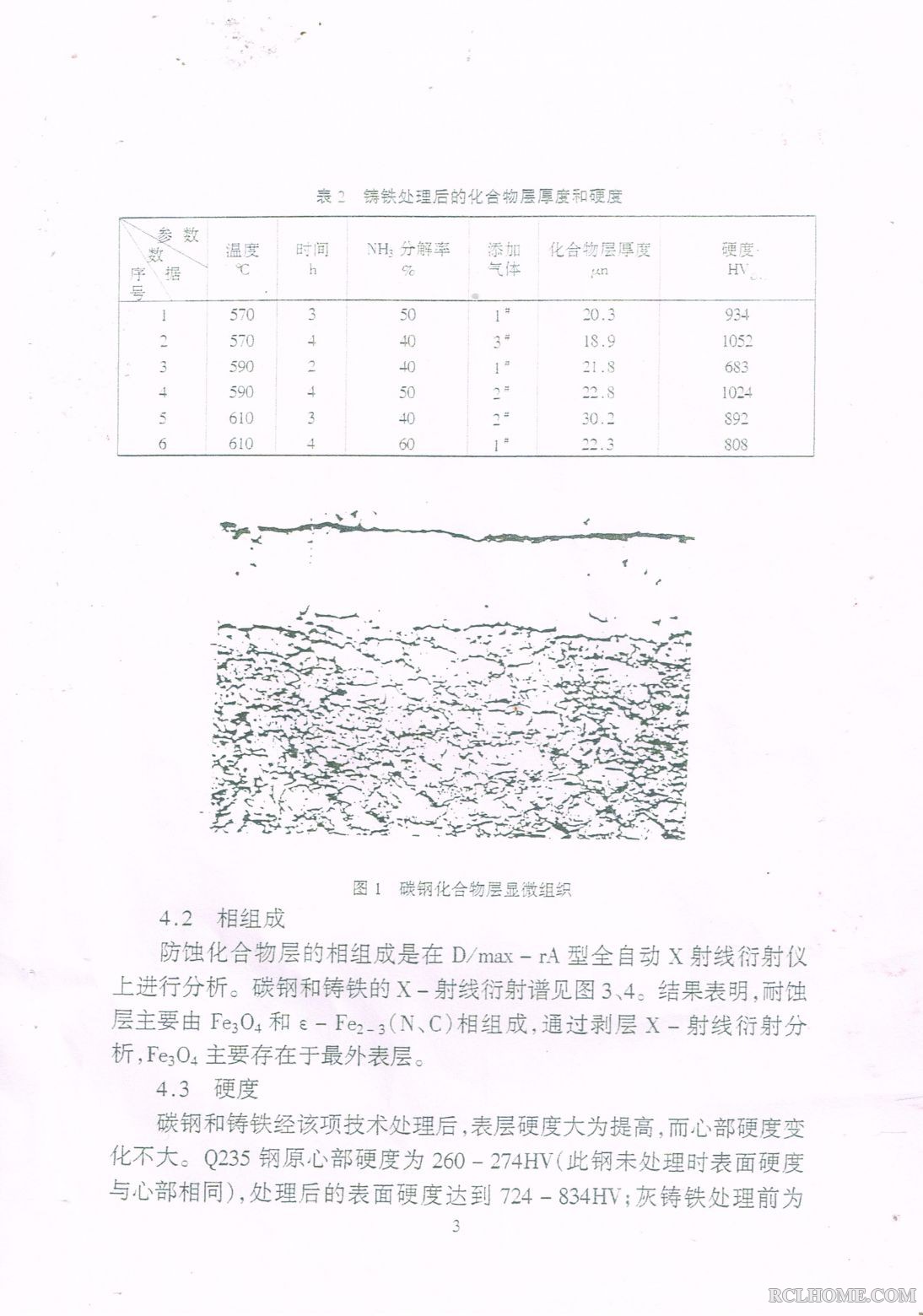

 楼主| 发表于 2016-11-2 07:44:34 | 显示全部楼层

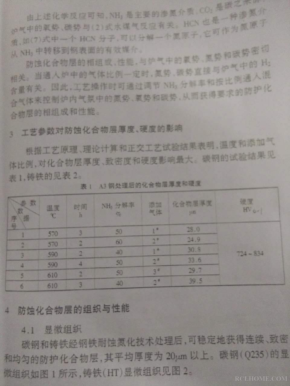

 楼主| 发表于 2016-11-2 08:08:14 | 显示全部楼层
从这张图片来看,白亮层有氧化层,文章里说是有白亮层和Fe3O4的成分,不论是加氧氮化或者是最后做了氧化,抗蚀成分是白亮层和氧化层这点是肯定的。请看这张图片。 03.jpg

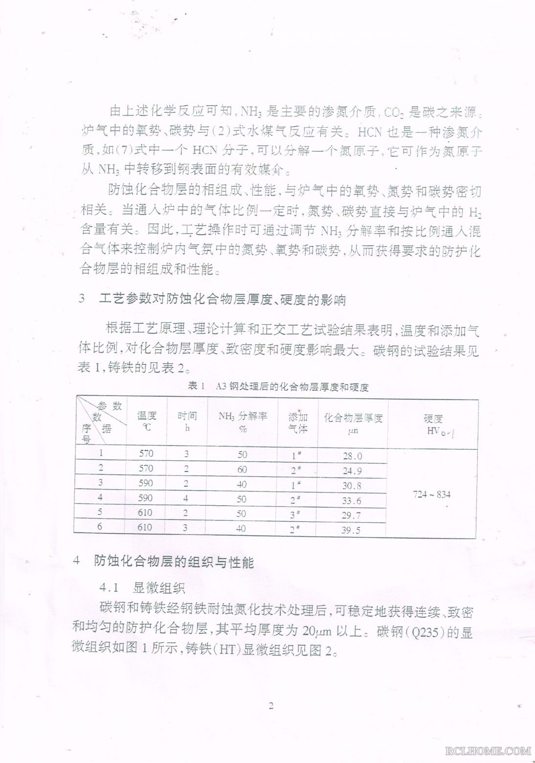

 楼主| 发表于 2016-11-2 08:13:12 | 显示全部楼层
孤鸿踏雪 发表于 2016-11-1 14:28
太杂乱啦,可以把电子版书直接上传
老孤看看我重新发的帖子和三张图片,这个要清晰一些。
