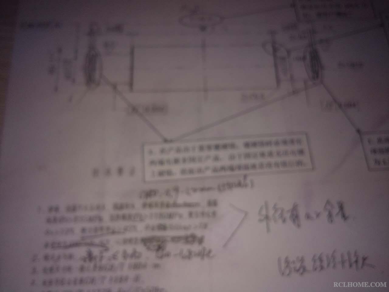

图纸.jpg 如图:材料18cr2ni4w,渗碳的表面硬度和硬化层深度暂且不说,主要看看芯部借些性能的要求:抗拉大于1180Mpa,延伸率大于10%,断面收缩率大于45%,冲击大于48%,芯部铁素体小于4级,芯部硬度40-48HRC,CHD=0.9-1.2,硬度59-63HRC.
  各位大神看看,如何安排工艺,才能达到这些要求?

是的,芯部取样,做拉力实验和冲击实验。在淬透的情况下,强度没有问题,但是屈服抗拉强度一样,都比较高;延伸率和断面收缩率,冲击功等韧性指标,达不到要求。

照片看不清
820度保温淬火,不会有问题。
