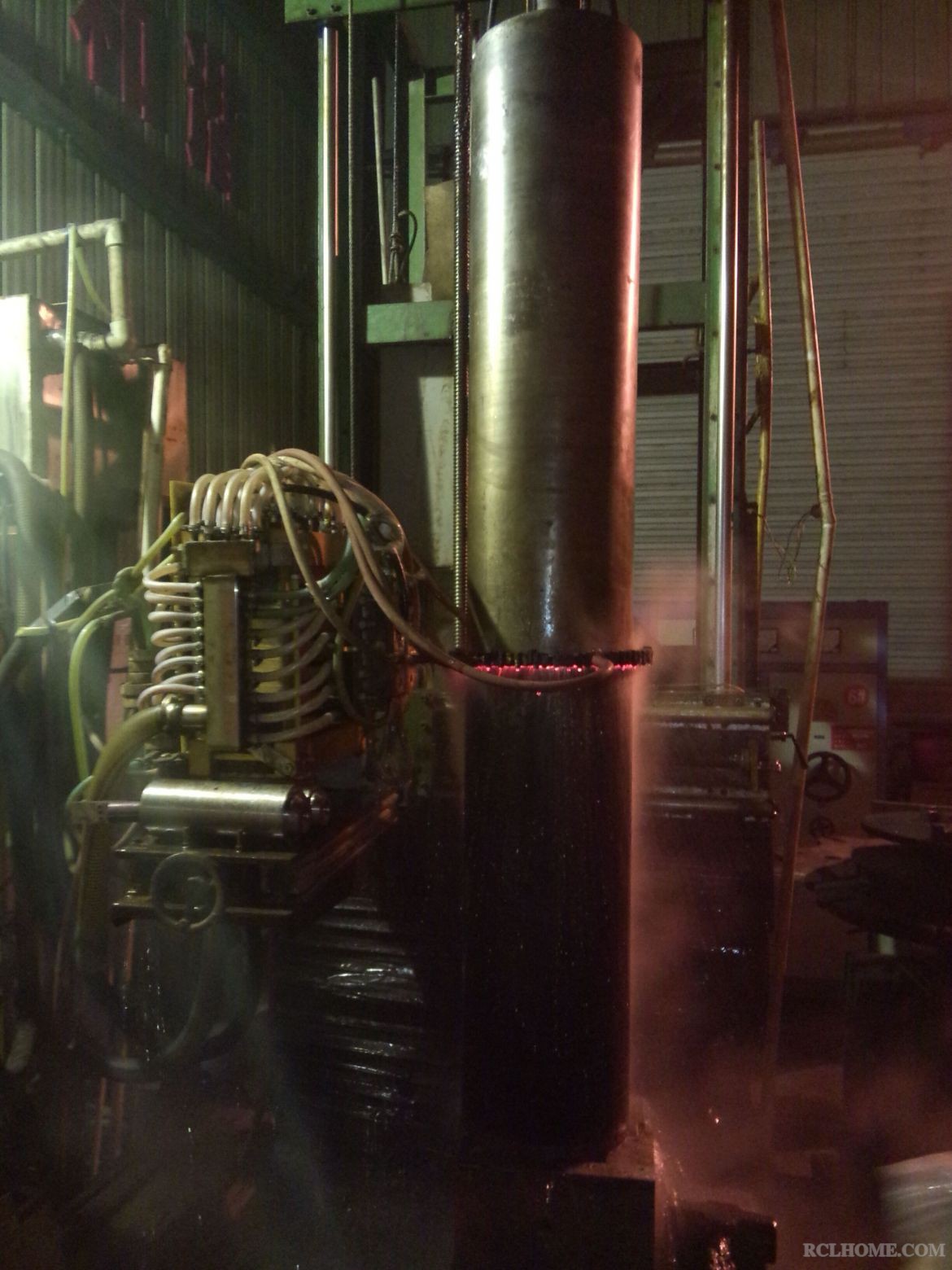

这个产品,中频处理的,频率3800HZ,直径300*长度2000,层深没有检测,估计吧,6-10mm,因为速度很慢,移动速度80mm/min

直径140的,用10*10铜管围成150的双匝感应器,比功率取1.0,加热速度控制慢速例如60mm/min,150KW的功率带的起来,最好取一个这种材料的试棒,试淬一下。纯属一己之见。

直径120的我做过,长度没那么厂,大概500左右,我们用的是双匝感应器,频率700,功率135,扫描速度120,PAG 6%,做出来的层深大概是11-12mm处HRC50,调整扫描速度可以做到13mm以上
