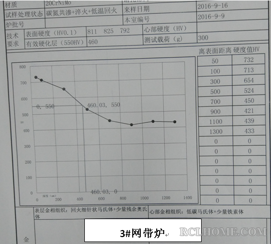

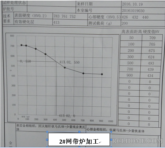

某种规格的链条销轴,材质20CrNiMo,外径7.95mm,渗碳空冷后在网带炉做淬火加工,碳氮共渗温度:850°C-860°C,保温时间1h左右,C势:1.0%,氨气:300L/h,回火温度:180°C,保温120min。检测结果:如图,两次试验,在不同的设备加工的,要求表面硬度在800HV;
第一个炉子有问题吧   800HV可以

在3台不同炉子试验过,加工余量已放到最小,只有一台炉子在磨到成品尺寸后表面硬度勉强达到要求。2#炉子碳势用定碳片称重测试,实际值比设定值低大约0.04%,这个影响大吗?

实际值比设定值低大约0.04%-----这个应该算正常范围。一般要求实际值和设定值正负误差在0.05%。
要求表面硬度在800HV有点难度。
试试碳势再调高一点(个人观点)。

提碳势还是降碳势最好看下表面残奥情况,如果残奥很多,降低点碳势或者氨气量反而好,如果残奥几乎看不到,提高碳势才有作用。
另外,回火为什么要用180度,有限制不能用150度吗?

回火针状马氏体3级,残余奥氏体2级;降低回火温度的方式可以试一下,主要是考虑到实际生产一般不用150°C回火。
