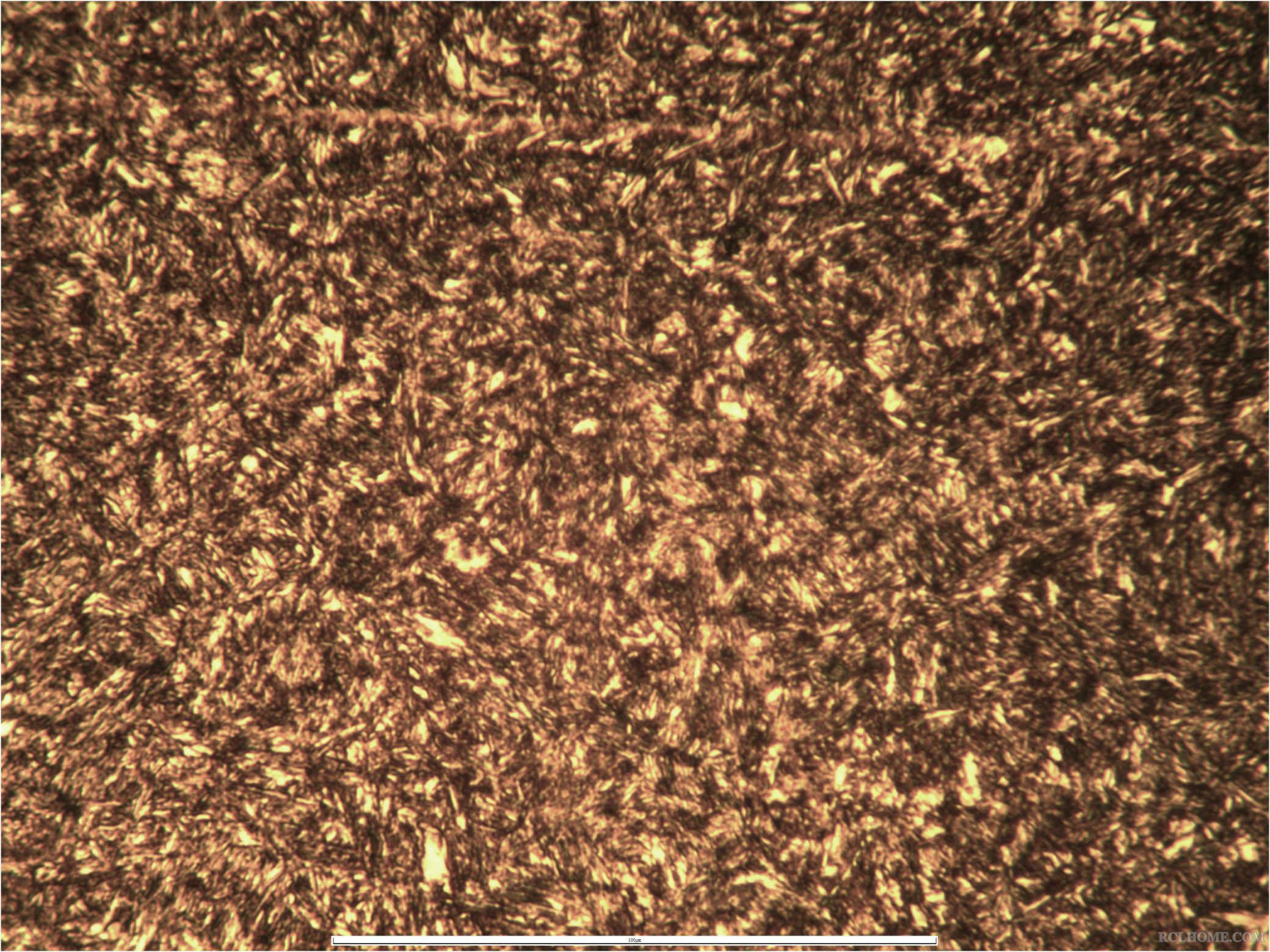

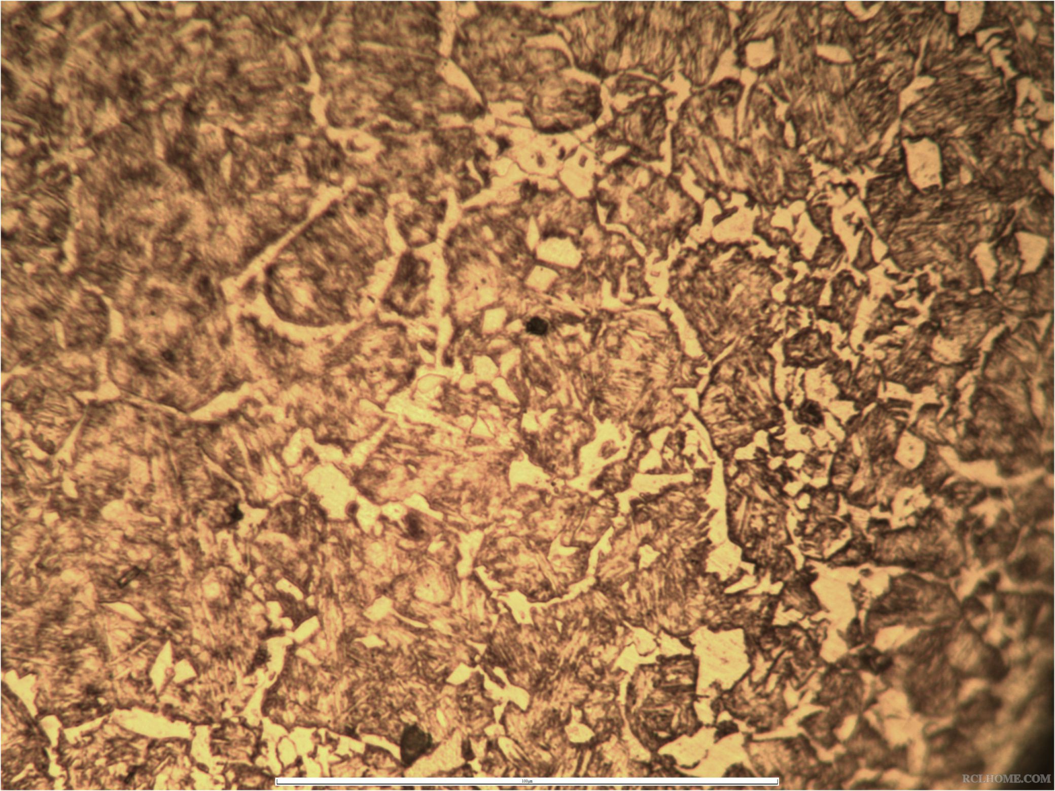

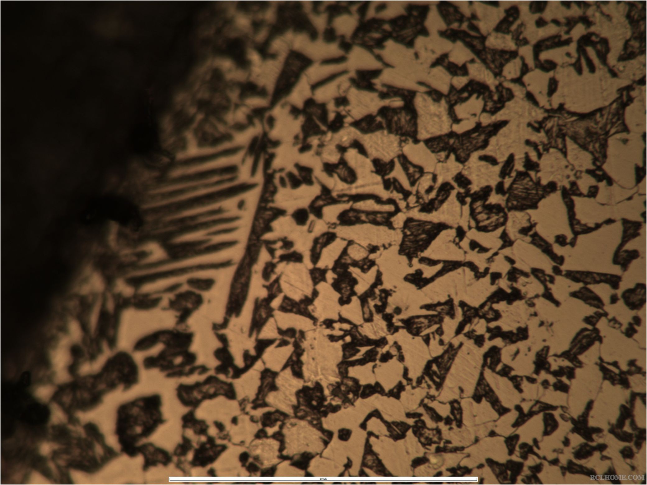

材料60Si2Mn平垫厚度5mm 870度网带炉油淬  400度回火  以下分别是右边.中间.左边的金相图。请各位老师帮忙分析下原因。
一边的边缘
一边的边缘
另一边的边缘
另一边的边缘
中间
中间

不会的,因为每个批次的材料我们自己都会用光谱仪检验的。
我分别测过两边的硬度,网状铁素体这边HV350左右,块状的这边HV280左右

发表于 2016-10-23 16:01:23 | 显示全部楼层
第1张图似乎冷速稍慢,第2张图似乎加热不足,第3张图显得正常。
同一个垫片样品显示3种热处理结果,如果不是材料成分偏析严重(可能性不高),可能是进炉时垫片相互沾粘在一起所致(相当于垫圈实际厚度变大)。规格较小或者垫圈很薄,若没有特别措施,这种现象发生机会比较大。

发表于 2016-10-23 16:20:34 | 显示全部楼层
沾粘后,锥垫比平垫更容易堆叠(显得更厚),更不容易滑散开。

发表于 2016-10-23 17:01:20 | 显示全部楼层
如我8楼帖子对3张照片的看法。没有看到有炉温过高,何况高20°C金相很难看出。
发表于 2016-10-23 23:15:49 | 显示全部楼层
心部铁素体几乎没有,首先排除淬火冷速问题。
2个面一个面大块铁素体,一个面网状铁素体,我认为也可以排除炉子的气氛问题了。
剩下的,只有毛坯脱碳问题了,还能有什么?

 楼主| 发表于 2016-10-24 08:27:45 | 显示全部楼层
2个面一个面大块铁素体,一个面网状铁素体,我认为也可以排除 ...
如果是毛胚脱碳,那么网状铁素体怎么解释?
发表于 2016-10-24 09:22:19 | 显示全部楼层
这个百分之八九十就是脱碳造成的,而且从两边的铁素体状态可以说明。
发表于 2016-10-24 09:23:59 | 显示全部楼层
这个网状有两种可能,一个是未溶,一个是先析。估计未溶的可能性大!

发表于 2016-10-24 09:54:53 | 显示全部楼层
脱碳造成该区的淬透性严重下降,在同样的冷却条件下,此区域冷却时触碰C曲线,出现先共析铁素体。
发表于 2016-10-24 09:58:12 | 显示全部楼层
严重脱碳的区域,在这个温度奥氏体化,估计会大量铁素体不溶入奥氏体;
脱碳比较严重的区域,奥氏体化没问题,但是C曲线严重左移,淬透性不够了,网状的应该是先共析相。
