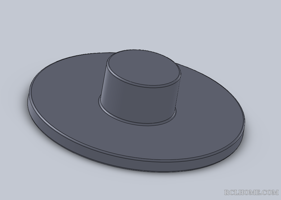

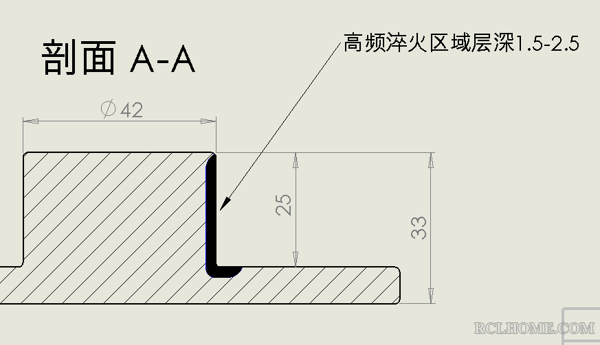

设备:功率150kW,频率200K,请问各位专家,感应器如何设计?

发表于 2016-10-20 18:14:46 | 显示全部楼层
可以参考传动轴淬火用的感应器
发表于 2016-10-20 18:57:03 | 显示全部楼层
这个零件用扫描淬火很容易,用一发法较难,有人试做十几个感应器都不理想,没吃过亏的人是看不出问题的。

发表于 2016-10-20 21:08:02 | 显示全部楼层
感应器喷水和加热是一体的,并且要有反水才好实现

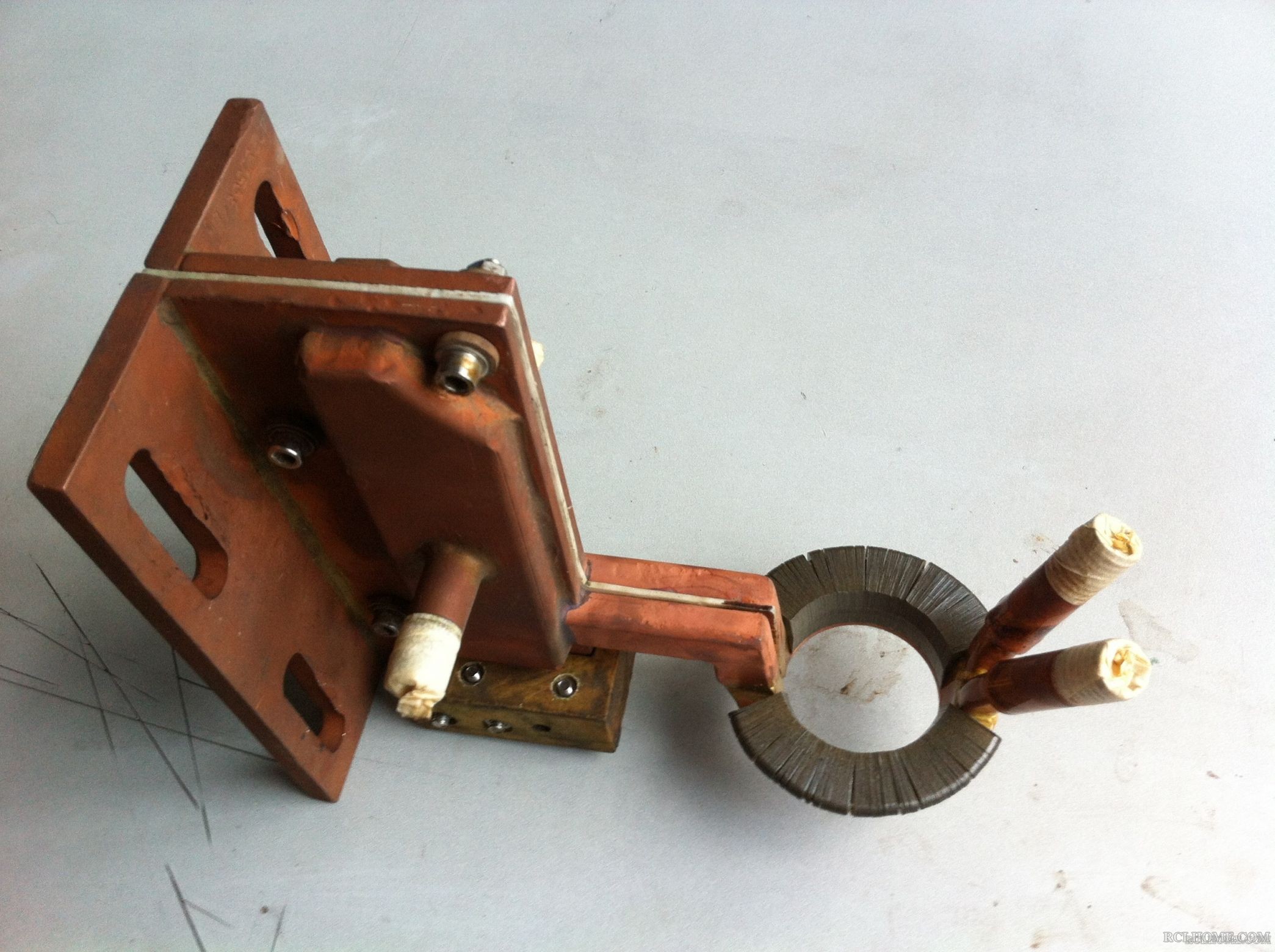

发表于 2016-10-21 14:39:31 | 显示全部楼层
龟山淬火 发表于 2016-10-20 18:57
这个零件用扫描淬火很容易,用一发法较难,有人试做十几个感应器都不理想,没吃过亏的人是看不出问题的。 ...
用这类感应器应该是手到擒来的事情
发表于 2016-10-21 15:23:59 | 显示全部楼层
老孤的感应器并不适合做这个零件。

 楼主| 发表于 2016-10-21 17:16:01 | 显示全部楼层
采用导磁体太麻烦。
估算好R附近与上部分需要的能量比,采用感应器造型的方式去分配这个电流。再根据实际效果进行调整。
效果还没出来就不传图了

 楼主| 发表于 2016-10-21 17:18:14 | 显示全部楼层
龟山淬火 发表于 2016-10-21 15:23
老孤的感应器并不适合做这个零件。
龟山专家见多识广,很想问一下有没有现成的。

发表于 2016-10-21 17:21:15 | 显示全部楼层
频率20万属高频,要用铁氧体导磁体。
发表于 2016-10-21 17:25:34 | 显示全部楼层
R角小 频率高 硬层浅范围不大
孤版的感应器那类的硬层鼓肚应该很明显,而且R角不一定起来
有效圈结构类似传动轴那类的会好点
只是猜测
发表于 2016-10-22 10:58:27 | 显示全部楼层
老孤的感应器并不适合做这个零件。
           这个,当然不是最适合的。因为这个感应器不是为楼主这个产品量身设计和制作的。我的意思是说可以借用这个感应器来加热楼主这类产品
发表于 2016-10-22 11:09:38 | 显示全部楼层
高频感应器种中频感应器结构也有所不同。
