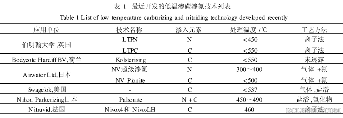

C:\Users\Administrator\Desktop\不锈钢低温渗碳渗氮技术列表
不锈钢低温渗碳渗氮技术列表
不锈钢低温渗碳渗氮技术列表
确实需要大家的努力。
