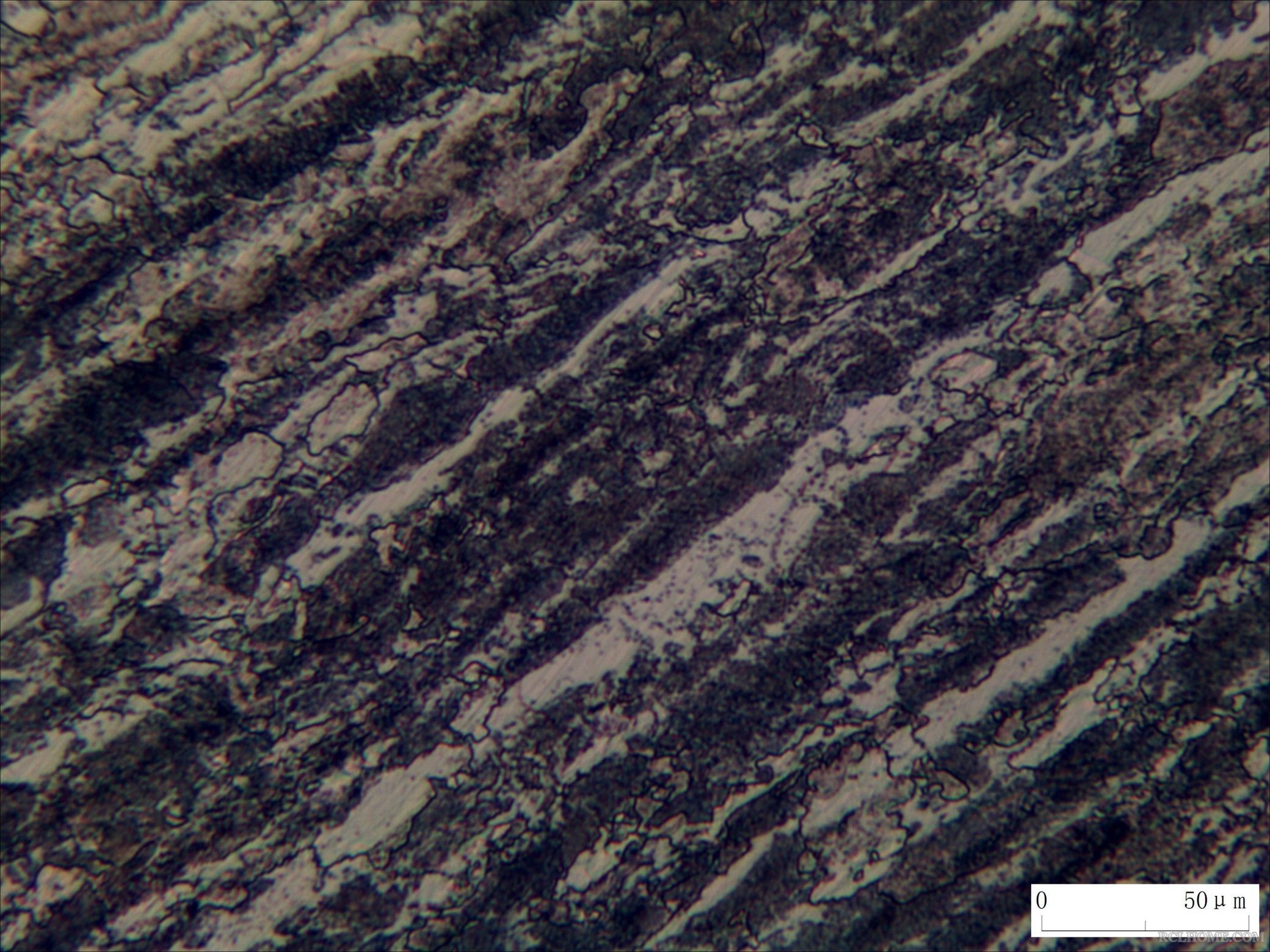

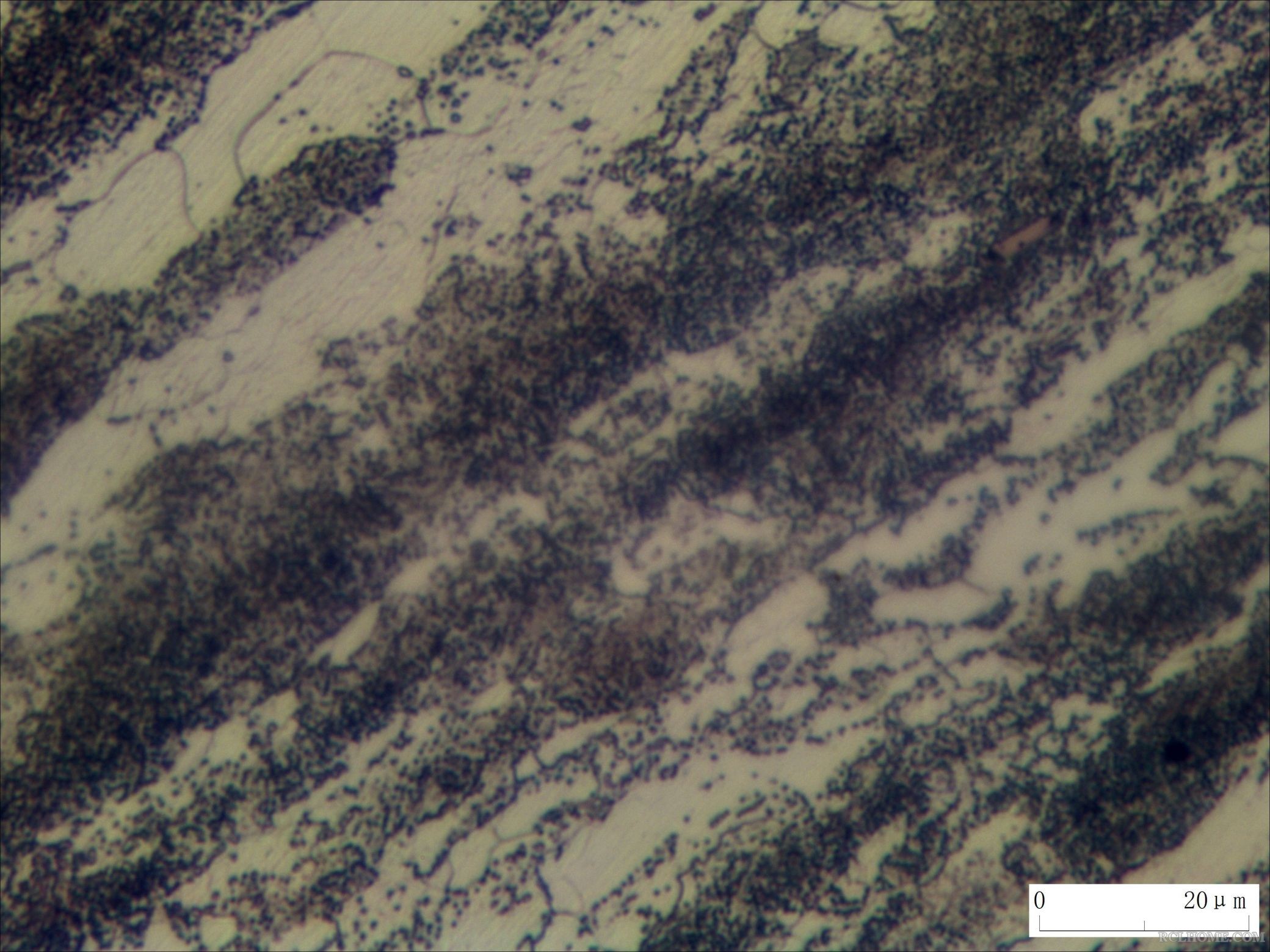

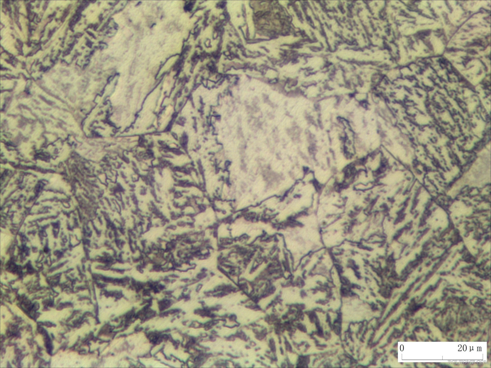

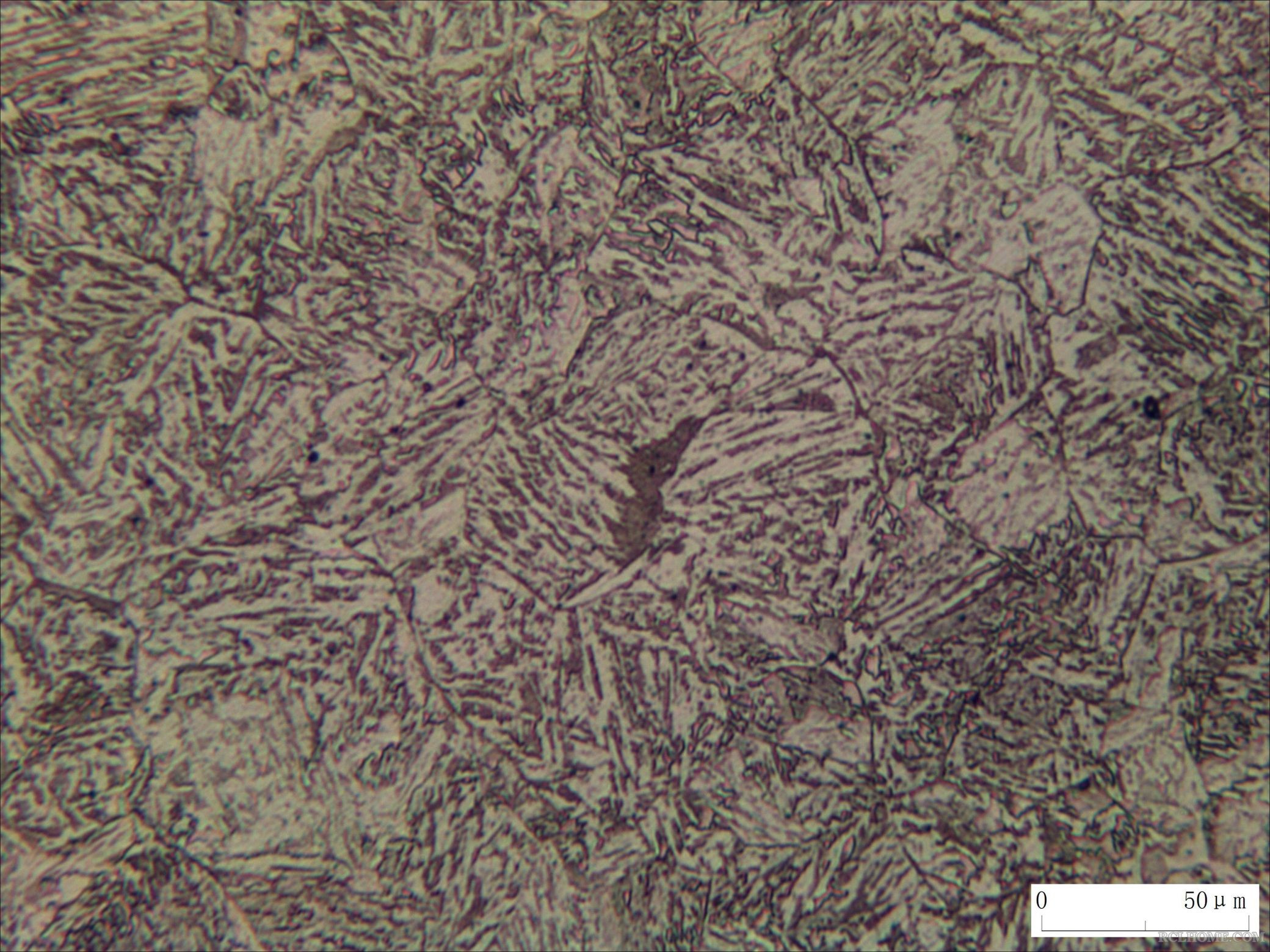

33MnCrB5的钢管,壁厚11mm,外径72mm,钢管厂说是做的去应力退火,硬度:小于HRC20.组织如下:
100x-横向-原材料
100x-横向-原材料
200x-横向-原材料
200x-横向-原材料
500x-横向-原材料
500x-横向-原材料
100x-纵向-原材料
100x-纵向-原材料
200x-纵向-原材料
200x-纵向-原材料
500x-纵向-原材料
500x-纵向-原材料

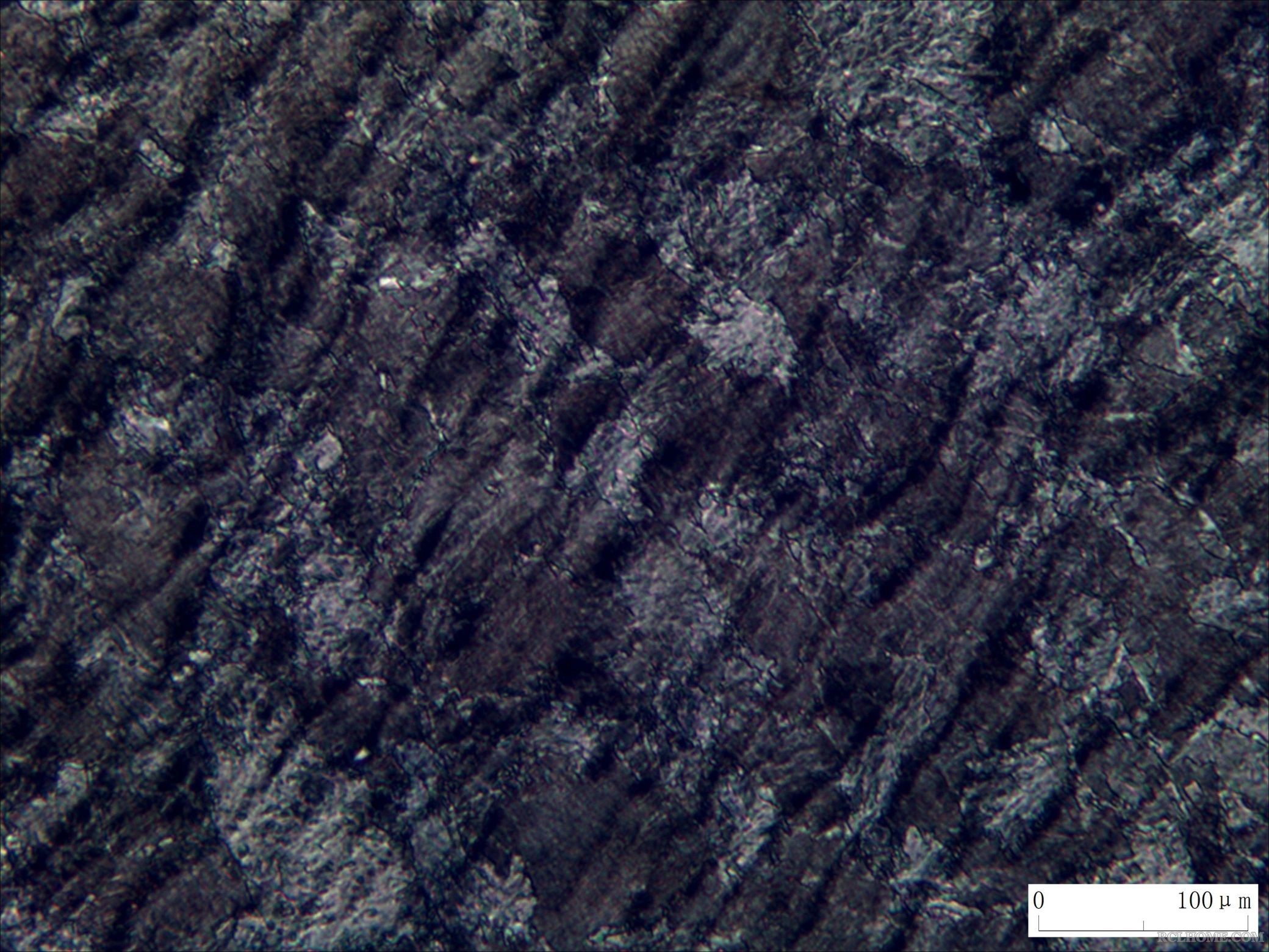

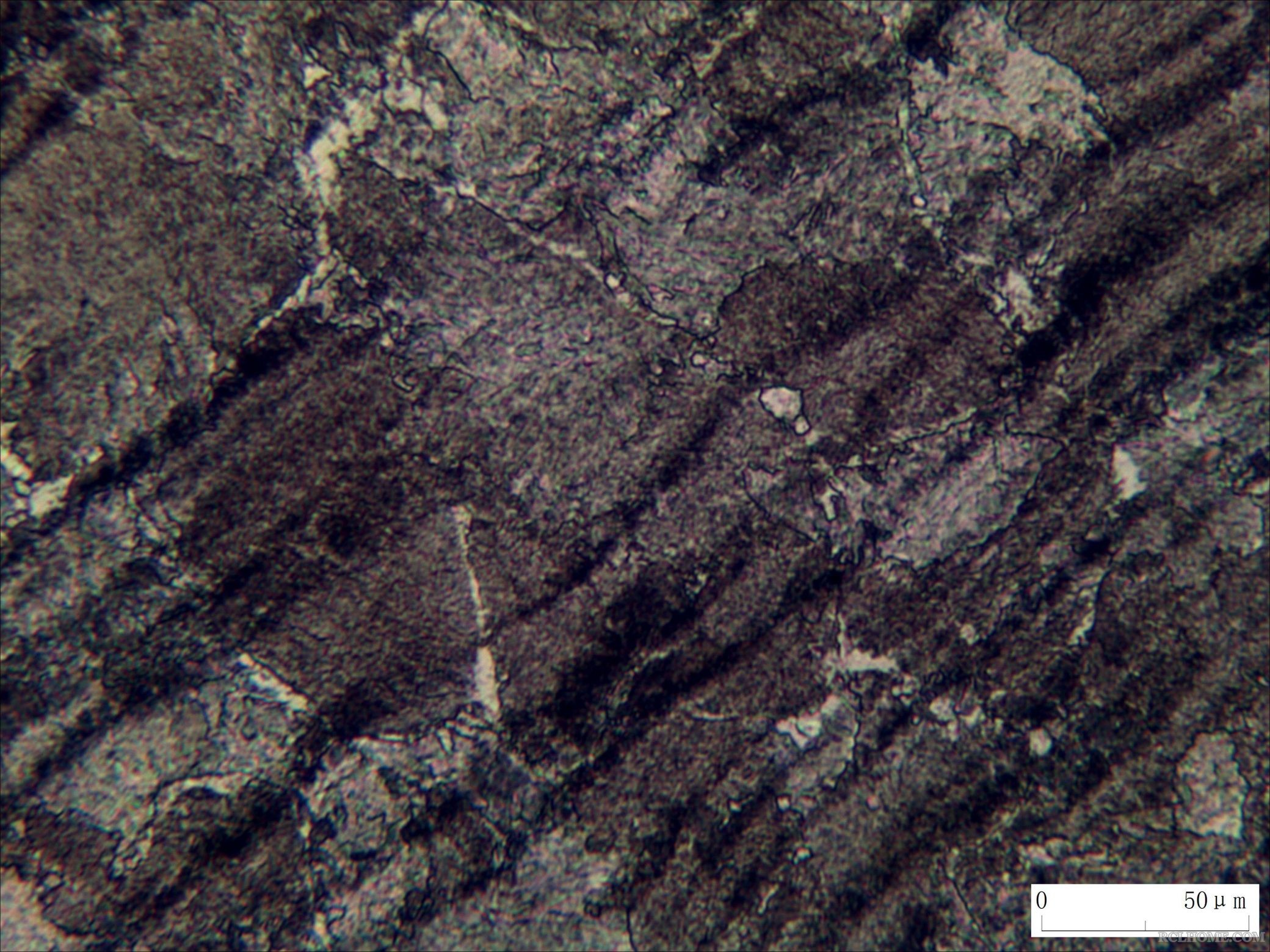

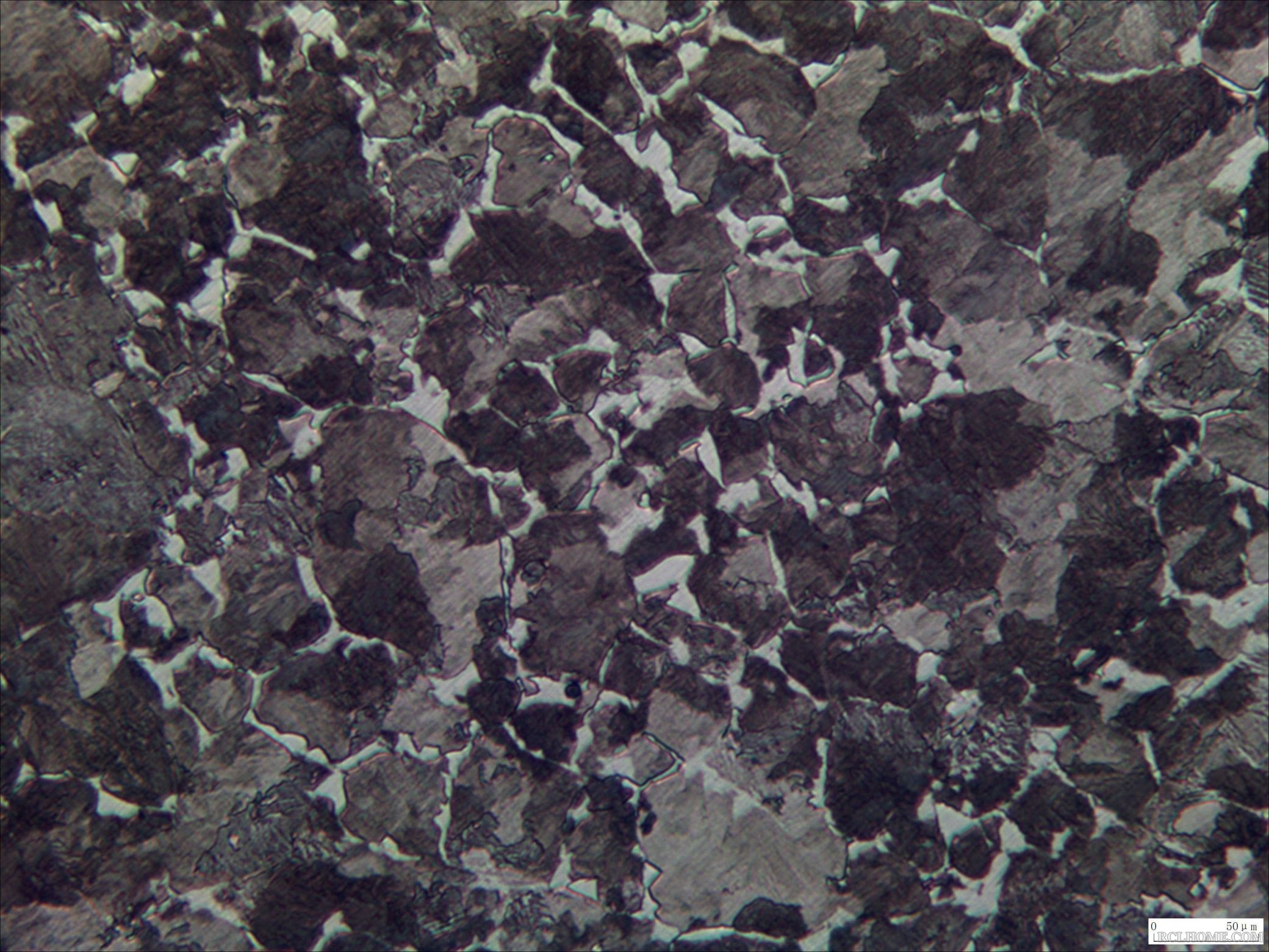

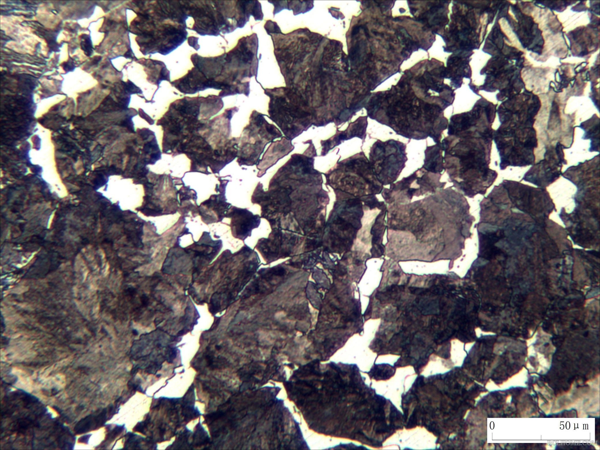

使用这个试样在实验室做正火试验,加热温度880℃,保温时间30min,HRC23左右。空冷的组织如下:
100x-横向空冷
100x-横向空冷
200x-横向空冷
200x-横向空冷
500x-横向-空冷
500x-横向-空冷
100x-纵向空冷
100x-纵向空冷
200x-纵向空冷
200x-纵向空冷
500x-纵向空冷
500x-纵向空冷

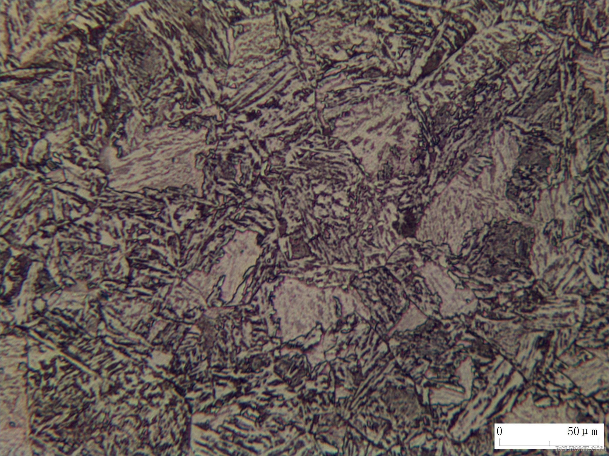

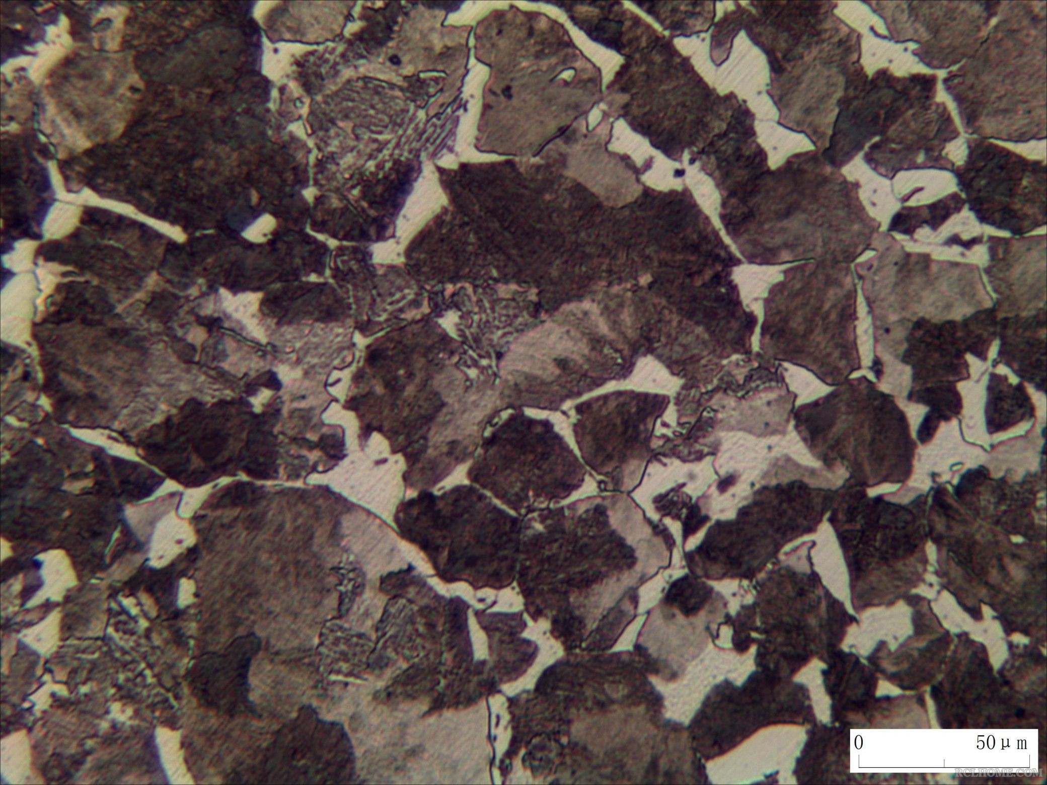

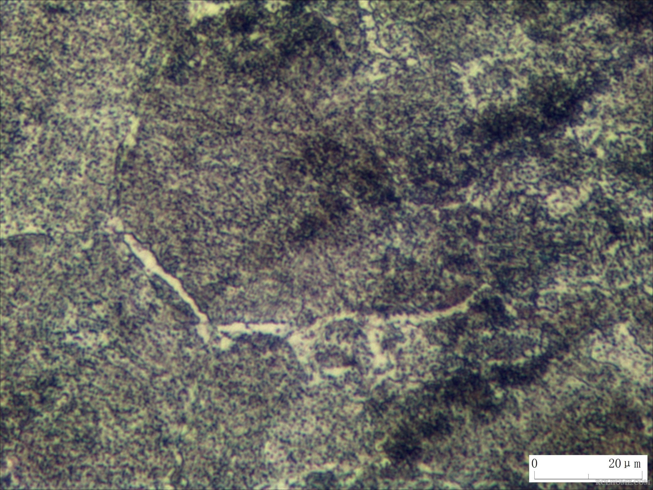

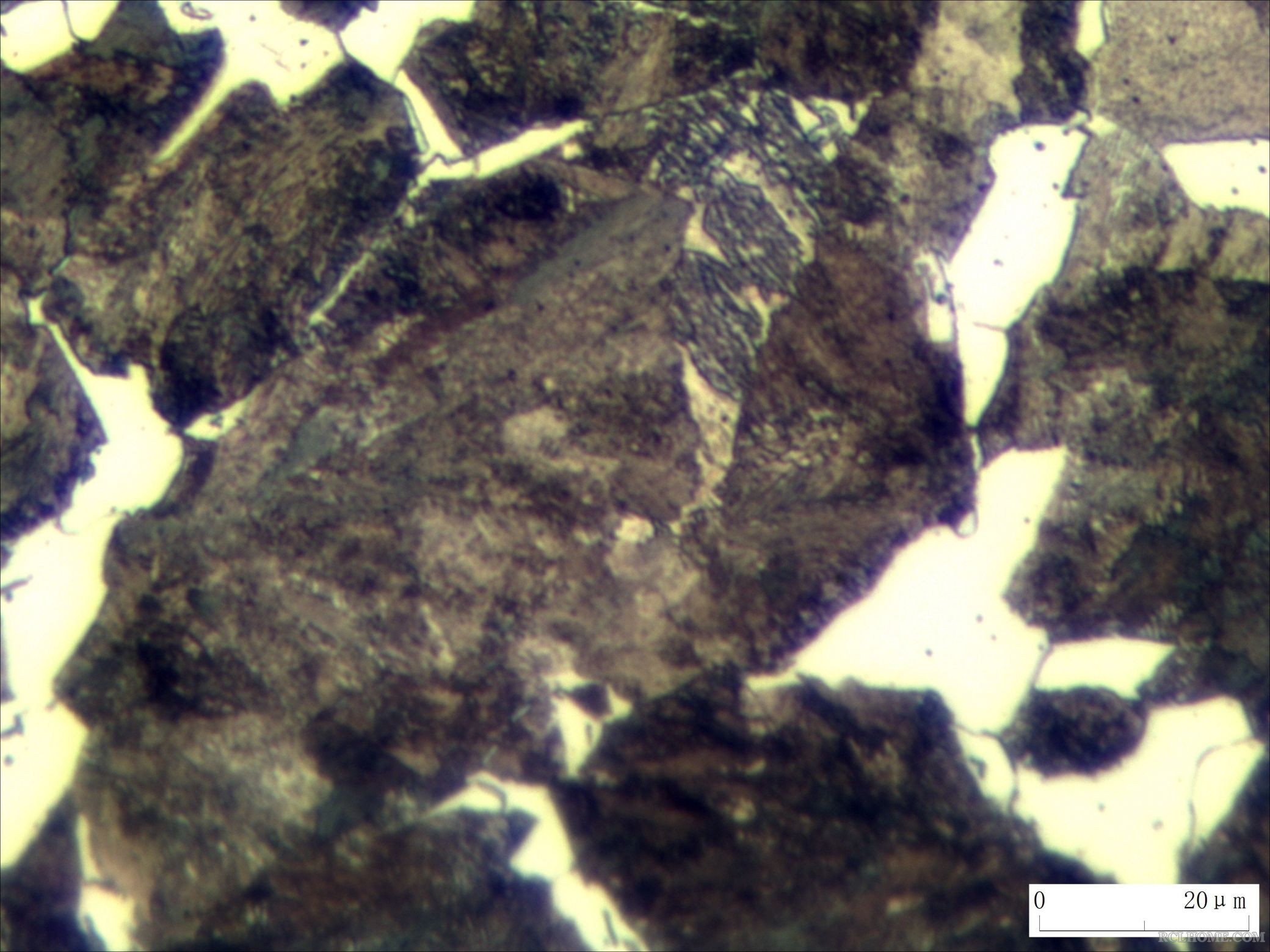

另外一组也是880℃加热,保温30min,是打开炉门,放在炉门口冷却,HRC20左右。组织如下:
100x-横向炉口冷却
100x-横向炉口冷却
200x-横向炉口冷却
200x-横向炉口冷却
500x-横向炉口冷却
500x-横向炉口冷却
100x-纵向炉口冷却
100x-纵向炉口冷却
200x-纵向炉口冷却
200x-纵向炉口冷却
500x-纵向炉口冷却
500x-纵向炉口冷却
问题:
1.请问哪位对这个材料比较熟悉,这种材料空冷就可以获得贝氏体组织,是不是不适合做正火处理?
2.对于冷拉钢管,后续需要做淬火,冷拉后做什么热处理比较合适?消应力退火对后续的淬火是否有影响?谢谢。

发表于 2016-10-18 09:41:58 | 显示全部楼层
对这个材料不是很熟悉,但是空冷速度太快了,而且你是单试样冷却,速度会更快,所以硬度也会更高。
像这种冷拉后的管,最好是做一下退火,让变形组织得到恢复,这里的退火会比去应力更加好,它不但消除了应力,还让变形组织得到均匀化,对后续组织的转变更有利,但是成本会比去应力退火更高。去应力退火是减小应力,这样在加热过程中变形会更小。

你上传的去应力退火组织,估计温度在700度左右,请问实际用的多少温度?

据钢管厂说退火温度大概在700度左右,因为后面还要做淬火,我个人认为这种组织不太好,想建议改为正火,目前的试验也不理想。
这是我们一个产品使用的钢管,后面要淬火,时不时的会有裂纹产生,所以才想对前面的钢管组织控制。
