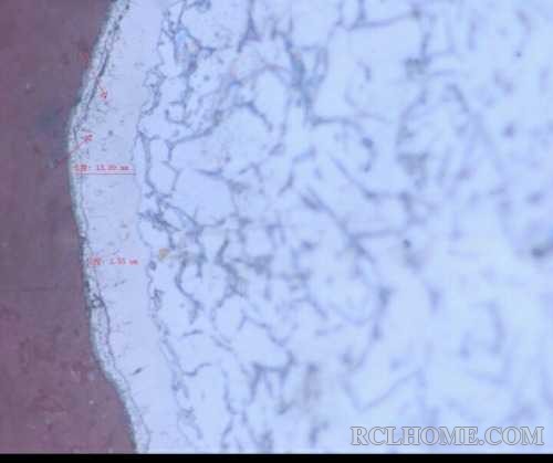

 楼主| 发表于 2016-10-16 06:22:22 来自手机 | 显示全部楼层
由于客户对白亮层不了解,要么不敢用力抛光,要么抛得太多,检测的硬度与我自检的差别很大,我认为造成这误差的原因,除了个人因素之外,主要还有制样的原因,要么客户抛少了,要么客户抛多了,因为白亮层的外侧有疏松层

 楼主| 发表于 2016-10-16 06:27:16 来自手机 | 显示全部楼层
要注意的第一点,要把疏松层抛掉

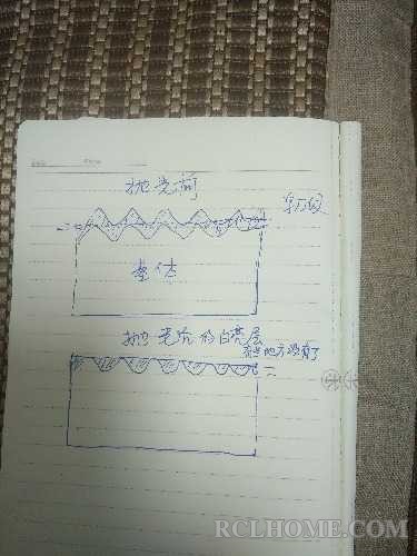

 楼主| 发表于 2016-10-16 06:48:35 来自手机 | 显示全部楼层
要注意的第二点,不能抛得太多,把白亮层都抛掉了

 楼主| 发表于 2016-10-16 06:51:44 来自手机 | 显示全部楼层
要注意的第三点,试样要平整,不能有车刀纹或磨纹

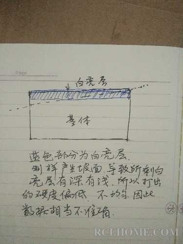

 楼主| 发表于 2016-10-16 06:54:51 来自手机 | 显示全部楼层
第四点,制样不能倾斜,倾斜总会有一点,不能过大。

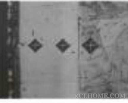

 楼主| 发表于 2016-10-18 16:17:33 来自手机 | 显示全部楼层
我这里现在条件不太好,用手机拍的照片,100倍,发现最亮,最黑的压痕要大一些,最黑的地方脆性也大,半白半黑的地方硬度最高。这就是样件不平的试验结果。最白的地方,白亮层己被抛掉部分,最黑的地方疏松层没被抛掉。

本来拍得就模糊,传上来的效果就更差,只看到几个里点点,那就是压痕。

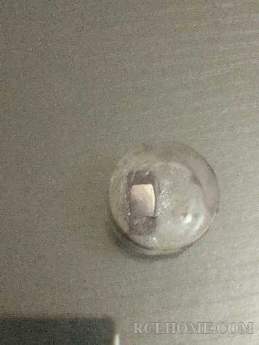

 楼主| 发表于 2016-10-18 16:55:34 来自手机 | 显示全部楼层
有些朋友直接在工件上硬度,不做镶嵌,也会出现某些突出部位先被抛亮,取样越大,凸出的部位越多,试样越小越好测试,也更准确试样不不要超10mm见方,越小越好。

 楼主| 发表于 2016-10-18 18:48:34 来自手机 | 显示全部楼层
再传一张试试。
99
270
270
 楼主| 发表于 2016-10-18 18:51:23 来自手机 | 显示全部楼层
可以看出最亮和最黑的地方,压痕要大一些,硬度低一级,尽管模糊,轮廓还是在那里

 楼主| 发表于 2016-10-23 18:31:04 来自手机 | 显示全部楼层
这个图不是让你去读准确值,而是看到压痕的变化,这是100倍的,为了看到更大的视场,中间要硬一些,两头要软一些,主要是看出这个规律。

 楼主| 发表于 2016-10-23 18:44:18 来自手机 | 显示全部楼层
这个图片是看压痕大小的,不是比谁照片照得好,数据谁读得更准确,只是说明致密的白亮层处压痕最小(即硬度最高)。

发表于 2016-11-19 09:42:57 | 显示全部楼层
这篇文字看后个人感觉。。。。。大家最多提到没经验这个说法。。。。我们先不说有没有经验。。。。
给我一个直观的问题。大家都回避一个问题,那就是热处理过程中工艺,设备的问题。或者外界因素。。都在回避疏松的问题。。。
参照GB11354-2005标准,8.2渗氮层疏松的检测方法及技术要求。重要零件1-2级为合格。。。。。
我个人认为。只要你疏松达到这个要求,就不会存在表面硬度争议的问题。。。。。我想问一下各位你们确定这个反复抛检不是跟疏松要求背道而驰?还有意义吗 ?

发表于 2016-11-19 09:57:48 | 显示全部楼层
wangjinjun 发表于 2016-10-16 06:22
由于客户对白亮层不了解,要么不敢用力抛光,要么抛得太多,检测的硬度与我自检的差别很大,我认为造成这误 ...
我要是你客户,你的产品,我还是会判定不合格。重要件疏松1-2级为合格,看图片你的能判定的3级的疏松,为什么推给客户?你为什么回避本身热处理问题呢 ?
