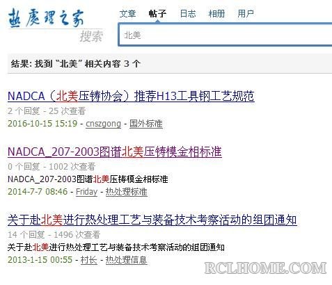

 楼主| 发表于 2016-10-15 20:28:57 | 显示全部楼层

奇怪,我是先搜索了没找到才上传的!!!

有图为证,确实搜索不到你上传的。 360截图20161015203152921.jpg 这可不能说是我的错
发表于 2016-10-15 20:45:41 | 显示全部楼层
哈哈,关键词不一样,我起的帖子名字里没有北美。

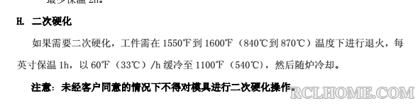

发表于 2017-5-8 18:38:43 | 显示全部楼层
这个有人做过吗
 楼主| 发表于 2017-5-8 18:49:30 | 显示全部楼层
haibin 发表于 2017-5-8 18:38
这个有人做过吗
我觉得这是指第一次硬化操作时零件硬度不合格,才做的返工处理。

发表于 2017-5-13 08:30:43 | 显示全部楼层
那意思是翻译错了

发表于 2017-5-13 23:38:48 | 显示全部楼层
H. Rehardening
       If rehardening is required, the workpiece  shall be reannealed at 1550℉~1600(840℃~870) for 1 hour per inch of thickness followed by slow cooling at less than 60(33)/hour to 1100(540), then furnace cooled.
NOTE: Dies Must Not Be Rehardened Without Customer Approval.
搬运工 + 10 立此存照
发表于 2017-5-13 23:39:42 | 显示全部楼层
haibin 发表于 2017-5-13 08:30
那意思是翻译错了
原文见12楼,对照原文可以看出,可能翻译歧义了。
Rehardeningsecondary hardening.
cnszgong + 5 很给力!
发表于 2017-5-14 09:23:47 | 显示全部楼层
重淬火与二次硬化的内涵确实有很大不同。
发表于 2017-5-14 16:10:44 | 显示全部楼层
hongqk 发表于 2017-5-14 09:23
重淬火与二次硬化的内涵确实有很大不同。
也确实容易搞错,更何况中文的热处理都还差一把劲呢!
      曾经发生过这样的故事:42CrMo热处理淬火+高温回火(是调质)之后,热处理的出厂报告上写作“显微组织:回火索氏体。”这样一写,可就麻烦了,因为别人要求的是“tempered martensite”,对方就派人来质问:为什么不是“tempered martensite”,而是回火索氏体?
