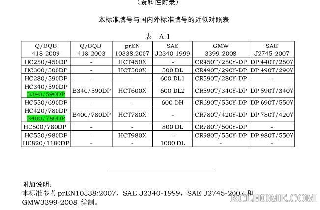

发表于 2016-10-17 19:45:11 | 显示全部楼层
simida 发表于 2016-10-17 19:13
龚大, 这个AlT 是什么元素?
这个不清楚。
但搜索了一下有如下结果:
这个材料在宝钢标准Q/BQB 418-2009有一点信息。
