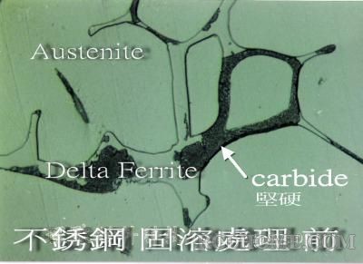

1.4301不锈钢固溶处理,用哪种腐蚀液,能够清晰显示组织??哪位有图片?上传看看?

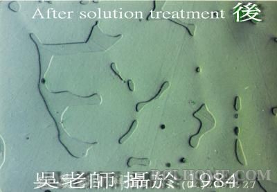

发表于 2016-10-16 08:14:26 | 显示全部楼层
氯化铁盐酸溶液就可以腐蚀了,王水也可以。吴老师有过类似材料的照片:
