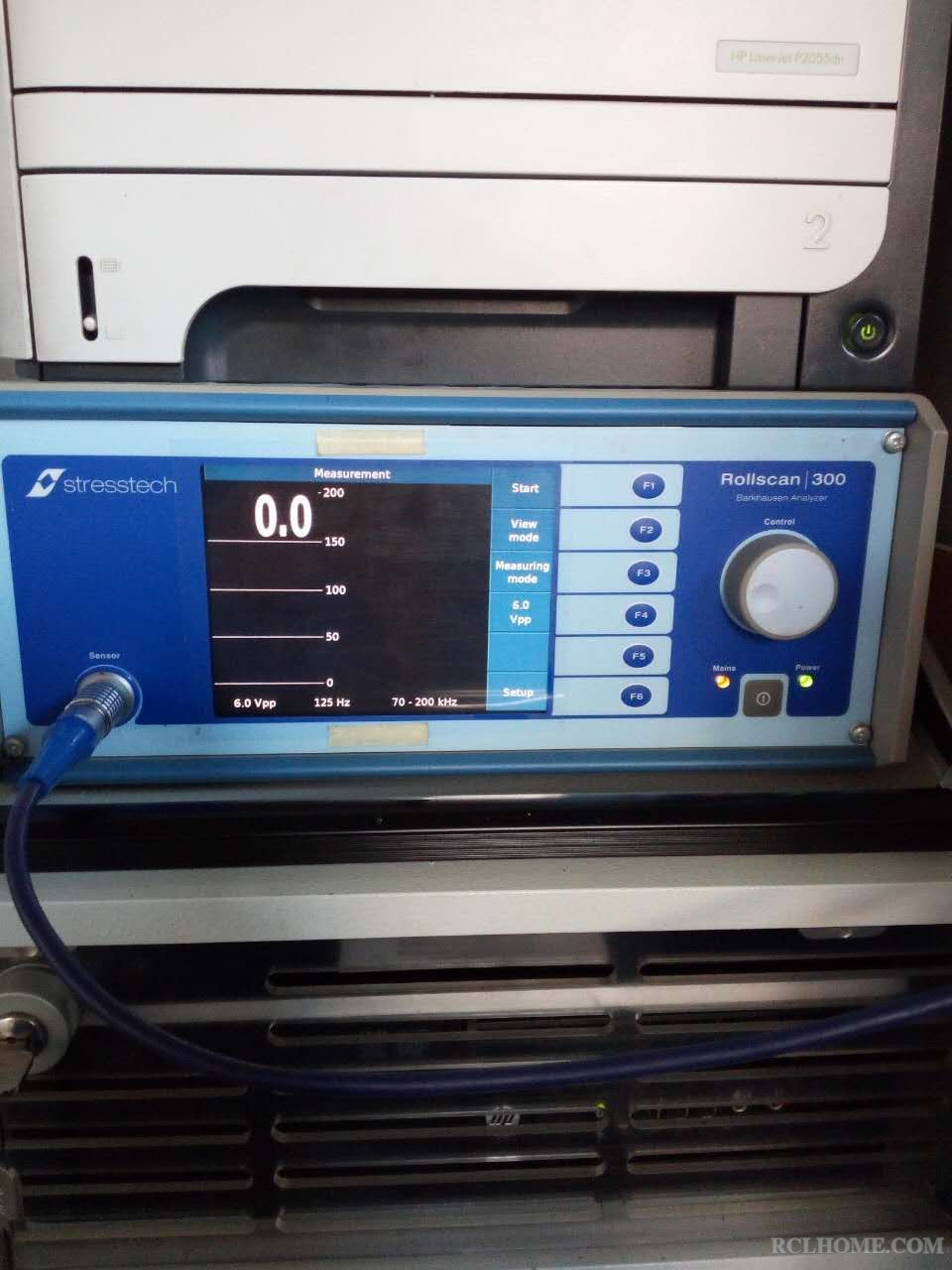

          我们现在有一台德国克林贝格磨削烧伤检测仪,洋设备进来四五年了,没有用过,现在想用起来呢,据说有没有标准样件,也不知道咋弄的,哪些计算机语言老孤根本就像读天书。我发给你一份,帮我看看?

有说明书吗?可以发给我看看,这个烧伤检测是什么原理呢?

          看看这个
          已经以QQ离线文件方式发给你了 ,请留意收阅

老杨:你们的烧伤检查仪的购买费用应该含有培训使用费的,厂家应该给你们的操作人员培训。
 楼主| 发表于 2016-10-15 15:30:44 | 显示全部楼层
qingchuan65 发表于 2016-10-15 14:17
老杨:你们的烧伤检查仪的购买费用应该含有培训使用费的,厂家应该给你们的操作人员培训。 ...
         说来惭愧!不知何故,我们这台磨削烧伤检测仪竟搭乘一台不相干的克林贝格齿轮检测仪的车进来的

发表于 2016-10-17 14:08:28 来自手机 | 显示全部楼层
孤鸿踏雪 发表于 2016-10-15 11:19
看看这个
杨工,我们的磁弹仪也是这样的!我们的说明书好像也是纯英文的,回头我找一找看有没有汉字的!

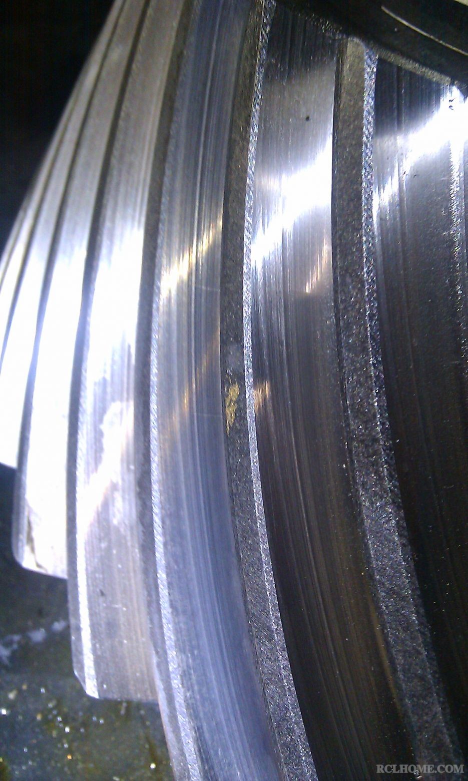

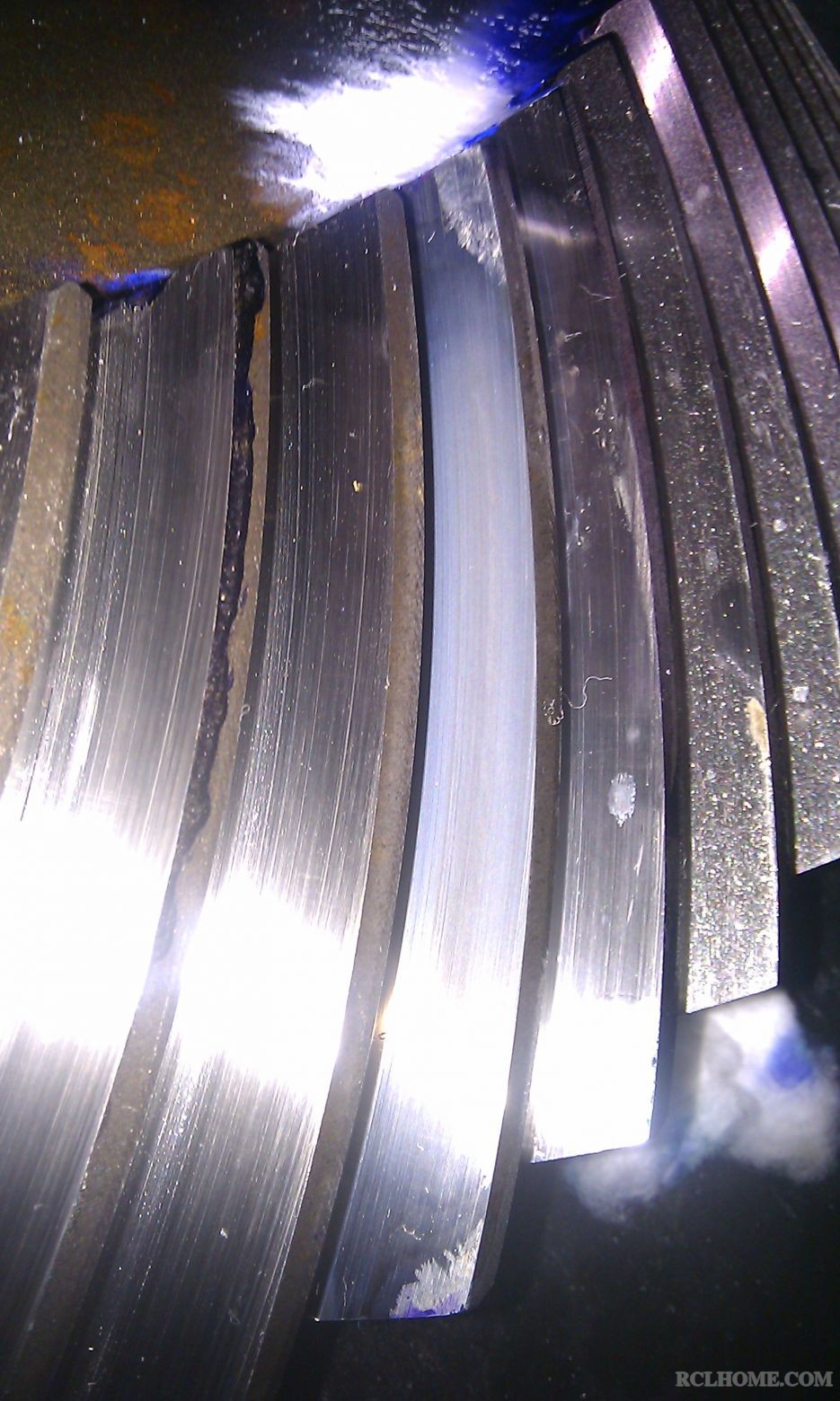

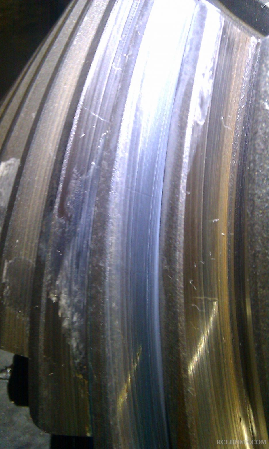

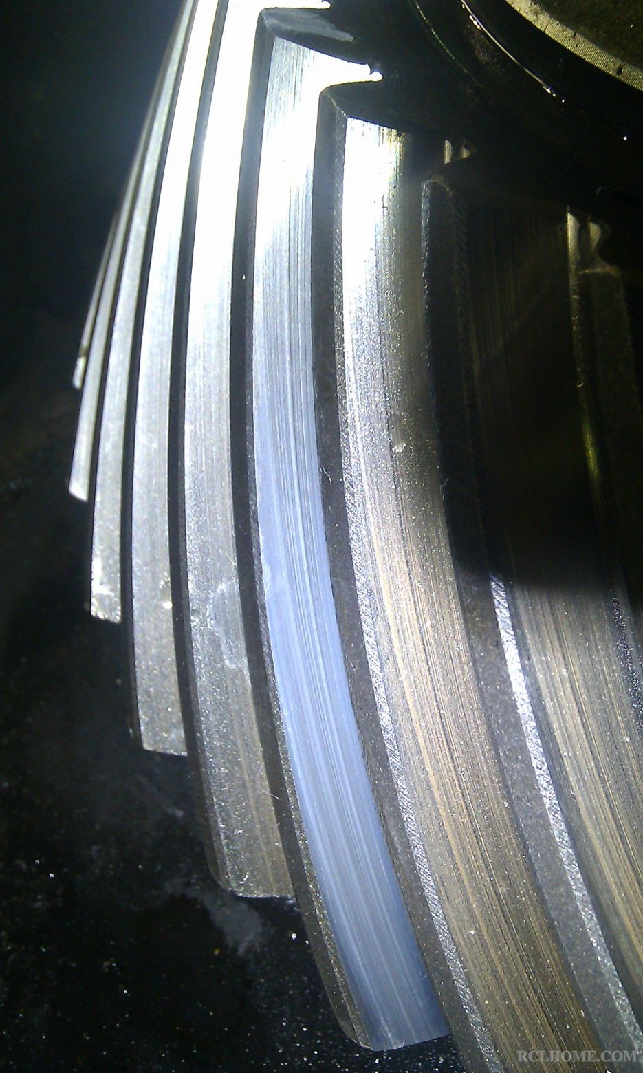

1.检验方法
1.1 使用汽油,丙酮/或丁酮,金相砂纸(需要时)清洗和轻微抛光齿面,去除油脂、污迹;
1.2 用浸透4%硝酸乙醇浸蚀液(4%浓硝酸HNO3 和乙醇C2H5OH 溶液)的棉花拭子沿齿向擦拭 (浸
蚀)齿面5~10 次,擦拭速度需均匀、平稳,擦拭结束后停留数秒钟;
1.3 用洁净的冷水清洗齿面,除去硝酸;
1.4 用乙醇清洗齿面,除去水;
1.5 用电热吹风机烘干齿面;
1.6 在充分照明,没有阴影、反射,光照度不低于3200 lux 的环境下,目测检验齿面外观;
1.7 以上的各操作步骤必须连续进行;
2.判定准则
2.1 若齿面没有磨削过热回火,则表面应呈现均匀的灰色,判为合格;
2.2 若齿面磨削过热导致回火,二次淬火,则表面局部会出现篮灰色,褐色,深灰色,黒色,
浅灰白色至白色,应判为不合格。
3.检验结束后,可以用金相砂纸抛光浸蚀检验的齿面,去除变色,但同时会造成表面纹理的改变,
这是可以接受的,对齿轮使用没有不良影响。
MLT-STD-867A(USAF) 美国军用标准 - 回火浸蚀检验

龚工,给我扫扫盲:图中标示一下;那个没有被回火,那个过热了,那个淬火了。根据颜色对号入座不够踏实,还是你给详细讲解一下。
发表于 2016-10-26 16:37:21 | 显示全部楼层
daswang 发表于 2016-10-26 11:24
龚工,给我扫扫盲:图中标示一下;那个没有被回火,那个过热了,那个淬火了。根据颜色对号入座不够踏实, ...
表面局部出现篮灰色,褐色,深灰色,黒色,浅灰白色至白色。是指磨削面温度依次升高吧。
发表于 2016-10-26 21:45:56 | 显示全部楼层
这个资料来自于某一份技术协议中的内容(共同商议的结果)不是标准。
至于标准 还是看GB/T 17879
