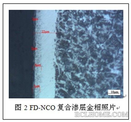

请大家看看这项具有创新意义的新技术细节。查到这张图片,
    是离子软氮化+后氧化复合处理的,据称,其盐雾试验可以达到1200h,在中性环境下的抗蚀性比国外QPQ通常的盐雾试验的700h多了500h,不能不说这是一项重大突破,并有希望替代QPQ技术,解决环保问题。但是,这个数据可信吗?!盐雾试验本身做的符合国家标准的的技术要求是很难的,试验人员需要经过专业培训,试验单位需要有资质证。1200h盐雾试验需要50昼夜,如此长时间的运行,在试验的管理上要做到恒温、恒湿、溶液成分恒定,谈何容易,用什么来保证过程的一致性?一次试验下来的价格相当昂贵,一次试验的结果就能代表某一处理工艺的真实性吗?科学需要验证,要有重复性,要达到重复性需要多台试验设备同时运行或者连续进行多次检测。消耗的人力和物力非常巨大,一个单位往往承受不起。
由此看出,当前关于QPQ和软氮化+后续氧化的盐雾试验的时间不断刷新的报道,大都是自己单位进行的检测,既没有国家(含国外)标准,又没有看到可信的资质证明,也没有旁证支持。缺乏可靠性,更没有权威性,给人的感觉只是‘到此一游’,具有很浓的自我炒作的商业气味,不是居家的宅基地。
    当务之急是,国家标准局应当尽快制定出用于QPQ和软氮化+后续优化盐雾试验标准,统一技术指标,统一评定规则,供行业共同遵守。否则,自我标榜的乱象还将继续下去。

是否可以把工艺说具体一点,怎样的复合处理

未必真实,例子氮化后进行氧化处理,毕竟氧化层比较薄,没有QPQ处理后光滑,厚实。

丰东的技术,就算是结果如他所说,也有一个致命缺陷:离子炉,温度较难控制,容易导致渗层不均匀,硬度不均匀,沟槽位置氮化不进去。
还是用气体炉做这个工艺比较靠谱。

            普通气氮炉是否可行呢?

当下流行真空氮化炉,普通的我认为不是不可以。

          其实有条件的话自己都可以试一试

国际标准和我国GB标准都有现成的盐雾试验标准规范(我记不住GB号)。
作为盐雾试验标准,只管测试结果的可比较性,以及重现性和重复性。不会管被测产品材料,形状,尺寸,何种抗蚀处理措施。
比如盐雾试验1200小时就是1200小时,不管是表面是QPQ,还是软氮化+后氧化,或是达克罗,还是别的表面抗蚀处理。
盐雾试验不论时间长短,测试本身很简单。关键只有一个:按盐雾试验标准执行(设备本身,环境,耗材,操作步骤)。
