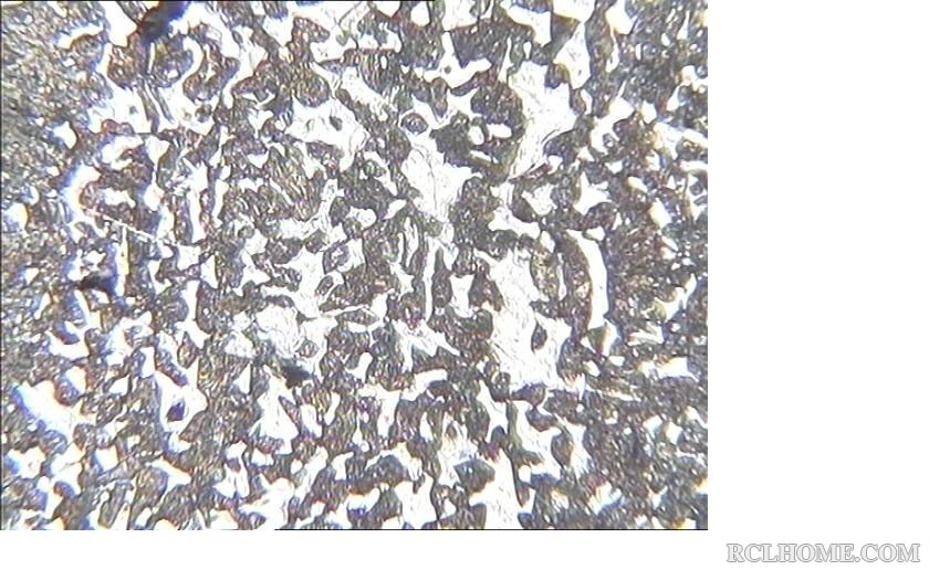

各位高手,请教下,40Cr整体淬火表面组织,为什么会这样?图片为放大400倍

发表于 2016-10-12 11:16:22 来自手机 | 显示全部楼层
能否再传张芯部的组织图片上来

发表于 2016-10-12 12:07:20 | 显示全部楼层
或者一张包含表面和芯部组织,大约x200 的金相照片。
发表于 2016-10-12 13:18:49 | 显示全部楼层
有点模糊!有可能是温度不够或保温时间不够。

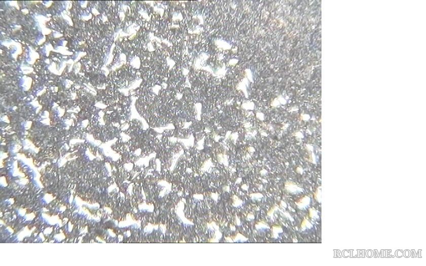

 楼主| 发表于 2016-10-12 14:25:18 | 显示全部楼层
这个芯部的组织图
发表于 2016-10-12 17:03:32 | 显示全部楼层
表面硬度检测了吗?
发表于 2016-10-12 17:05:44 | 显示全部楼层
fangfang 发表于 2016-10-12 14:25
这个芯部的组织图
           看样子完全没有淬上火。看铁素体形态应该是未溶铁素体,瞎蒙一下,看来这个根本就没有达到该材料的奥氏体化温度,是测温系统出了问题?还是外行人瞎搞的?

发表于 2016-10-13 15:17:29 | 显示全部楼层
孤鸿踏雪 发表于 2016-10-12 17:05
看样子完全没有淬上火。看铁素体形态应该是未溶铁素体,瞎蒙一下,看来这个根本就没有达到该 ...
未溶铁素体是白色区域的那一块么?那黑色区域是珠光体么 金相图谱不太会看
不是淬火么 马氏体跑哪里去了?

发表于 2016-10-13 15:27:00 | 显示全部楼层
不是淬火么 马氏体跑哪里去了? ...
有没有打过硬度?
淬火后有没有回火?

发表于 2016-10-13 19:51:58 | 显示全部楼层
看上去像加热不足

发表于 2016-10-15 14:34:46 | 显示全部楼层
老孤, 这个是啥组织?? 看起来很奇怪。
有你说到的关未溶铁素体, 是哪一个部分? 纯白色的部分么?
发表于 2016-10-15 15:32:20 | 显示全部楼层
有你说到的关未溶铁素体, 是哪一个部分? 纯白色的部分么?  ...
        啥组织?可以称之为原始组织。这个原始组织仿佛是退火或正火组织。
        是的,那白色的应该是未溶铁素体。
发表于 2016-10-17 22:01:20 | 显示全部楼层
        是的,那白色的应该 ...
白色的是(未溶)铁素体么      ??????
发表于 2016-10-17 22:03:16 | 显示全部楼层
        是的,那白色的应该 ...
找找冷却的原因吧。

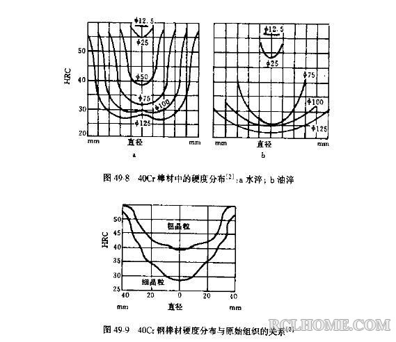

发表于 2016-10-18 15:47:49 | 显示全部楼层
不能一见到白色组织就认定为一定是铁素体组织啊。
可不可以是淬火马氏体组织呢。

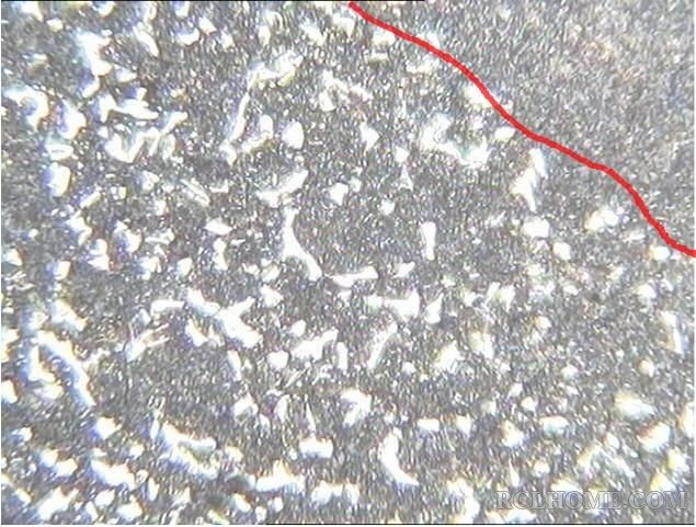

发表于 2016-10-18 16:08:38 | 显示全部楼层
发表于 2016-10-18 16:18:17 | 显示全部楼层
可不可以是淬火马氏体组织呢。 ...
有点模糊,要是清晰点就好了。但是以40Cr这样的,就这个程度判断,80%都是铁素体,不跳可能是马氏体,交界处已经很清晰了。
发表于 2016-10-18 16:24:50 | 显示全部楼层
          马氏体还有这样的形态?不会是碳化物吧?
发表于 2016-10-18 16:24:54 | 显示全部楼层
          马氏体还有这样的形态?不会是碳化物吧?
发表于 2016-10-19 10:56:20 | 显示全部楼层
清淡 发表于 2016-10-18 16:18
有点模糊,要是清晰点就好了。但是以40Cr这样的,就这个程度判断,80%都是铁素体,不跳可能是马氏体,交 ...
可以检测硬度以鉴别一下,或回火后再观察一下表面组织。
发表于 2016-10-19 10:59:12 | 显示全部楼层
可在金相试样磨面上画一针,再观测试样表面。
