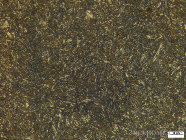

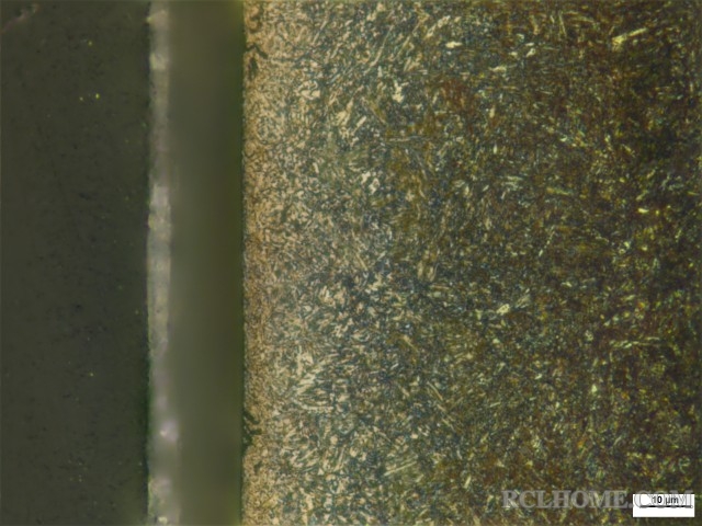

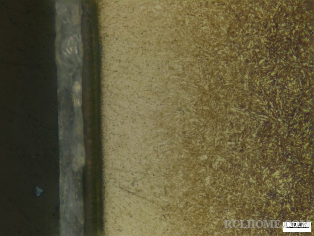

1000X.jpg 腐蚀稍浅的边 1000x-边缘深度腐蚀.jpg 腐蚀很深的边 1000x-心.jpg 心部。这是镀锌的,以前我就发现腐蚀出现镀锌层很难腐蚀,请问这是为什么?原来我以为是脱碳,现在觉得不是。我差了一些资料,镀锌在500来度。如果说像回火一样,那边也该易腐蚀啊?这个硬度470HV1.0左右,要求好像是420-520.好像是65Mn、卡簧、测试的时候掰断了。硬度和以前差不多,组织也差不多,只是做不了晶粒度测试。现在怀疑的是镀锌脆性或镀锌前应力过大,回火不充分可能性小。我实在分析不出来!求助大家。
发表于 2013-3-14 19:34:43 | 显示全部楼层
氢脆所致。另外,介绍一下实际镀锌工艺。温度不对。

qibao9891 发表于 2013-3-14 20:49
是电镀锌吧,室温就能做的。
热镀锌才要500来度。弹簧不能热镀锌,超回火温度,硬度和性能要崩溃。
今天我也看到了拉应力的危害,我想问一下为什么拉应力会造成氢富集?还有为什么靠近镀锌的地方那么难腐蚀,是什么原因?
是电镀锌吧,室温就能做的。
这才是正解。我同意。
 楼主| 发表于 2013-3-14 21:34:49 | 显示全部楼层
qibao9891 发表于 2013-3-14 21:15
靠近镀锌的地方有原电池保护,自然难腐蚀。那么大艘钢铁轮船泡在海水里,几块锌锭就足以保证不锈蚀,靠的就 ...
那我要怎么检测是不是清脆了?是不是扫描断口看?

发表于 2013-3-14 23:18:47 | 显示全部楼层
江湖版主有办法看出是否氢脆,是用SEM。我们凭经验和工艺可以判断是氢脆,因为电镀前的酸洗会发生氢脆,尤其对弹簧很敏感。镀锌后一定要进行除氢处理。

发表于 2013-3-15 09:13:54 | 显示全部楼层
1.车表面可以测氢含量
2.电镜看高倍形貌+宏观形貌
3.各工序排除法(热处理+酸洗+电镀)
