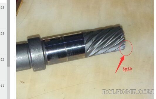

减速机小轴渗氮后发现尖角处容易蹦块,用铁棒一敲就会蹦块
氮化前情况描述
1,材料42CrMo,调质硬度300HV0.3(通过心部硬度检测到)
2,调质后工序,半精车(齿面区域未成型)---齿面区域高频淬火55HRC以上---铣齿面成型---磨轴承位置
3,交付使用后发现异响,拆开检查,很多齿部没了,客户分析可能高频淬火淬硬层不够或不均匀
4,故安排直接氮化返修,要求氮化硬度700HV0.3以上,层深0.2-0.4mm
氮化工艺
500℃保温25小时,氨分解率18-21%,供氨随炉冷却150℃出炉
氮化结果
表面硬度HV0.3≥650,层深0.25-0.3mm,脆性等级1级
与客户沟通可以接受
现发现尖角处易蹦块,请各位大侠帮忙分析

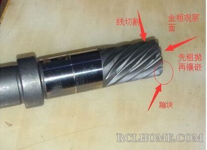

金相显微镜没带拍照功能,看了一下一个小齿轮轴齿部不是每一个齿部都存在有脉状氮化物,但是存在脉状氮化物的这个齿,白亮层很厚约有0.025mm,杆部白亮层约0.008-0.012mm
 楼主| 发表于 2016-10-9 10:07:05 | 显示全部楼层
我怀疑是不是高频淬火的时候工件没有放在感应器中间,高频尖角效应导致局部温度过高,造成局部晶粒粗了
发表于 2016-10-9 10:08:03 | 显示全部楼层
大浪淘沙 发表于 2016-10-9 10:03
金相显微镜没带拍照功能,看了一下一个小齿轮轴齿部不是每一个齿部都存在有脉状氮化物,但是存在脉状氮化 ...
你怎么切的样,横切你切不到直角转弯地方,纵切你只能看到一个齿。
 楼主| 发表于 2016-10-9 10:18:15 | 显示全部楼层
横切的,约4个mm厚

离底面4毫米地方没有不代表2毫米、1毫米的地方没有哦。
建议你纵切,虽然每次只能看一两个齿的拐角,多切几块就行了呗。
 楼主| 发表于 2016-10-9 11:17:13 | 显示全部楼层
建议你纵切,虽然每次只能看一两个齿的拐角,多切 ...
铁匠,底面就是金相检测面
