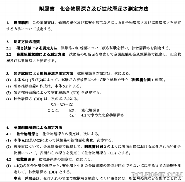

          悲催啊!查了N个标准,居然找不到氮化产品化合物层厚度的检测方法和要求。
          找到了一个小日本的标准,可惜不懂日他娘的语言,发到这里,还望懂小日本语言的盆友给翻译一下

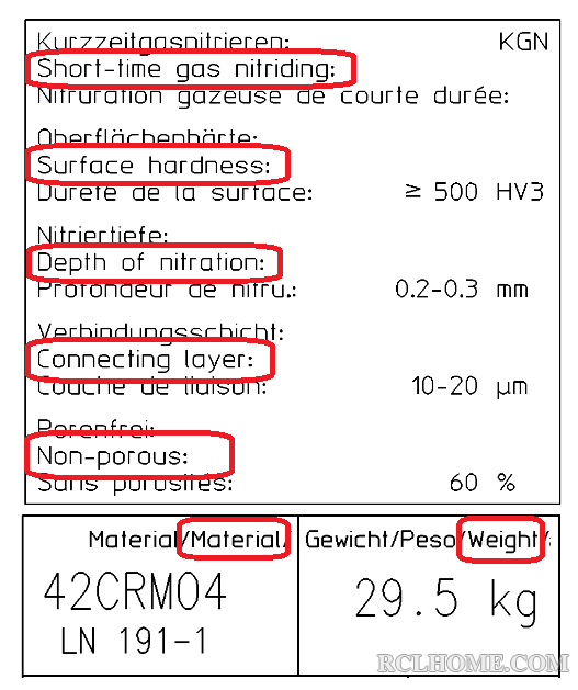

发表于 2016-10-9 09:22:25 | 显示全部楼层
这里还有一个欧洲某国的检测方法(图示)

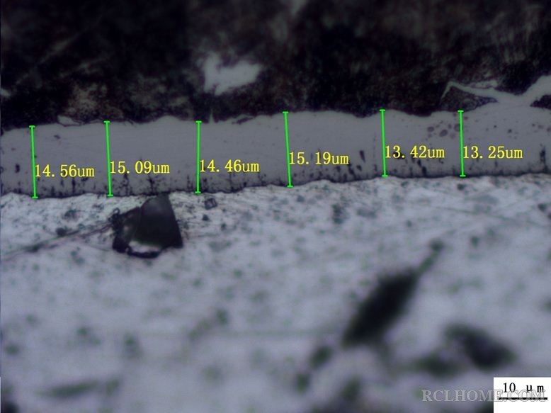

 楼主| 发表于 2016-10-9 09:40:07 | 显示全部楼层
比如杨工在8楼上的图里测了6个数据,如果这六个数据分别是5、12、8、16、9、10、15微米,并且这6个位置白亮层都是完整的,没有塌边崩裂现象,这个报告怎么出?

发表于 2016-10-9 09:43:39 | 显示全部楼层
aaron01 发表于 2016-10-9 09:40
比如杨工在8楼上的图里测了6个数据,如果这六个数据分别是5、12、8、16、9、10、15微米,并且这6个位置白亮 ...
           我上传的那个欧洲企业要求,可以测三个位置,以平均值为准。但对于铸铁、粉末冶金简之类的材料,白亮层厚度却是难以确定

发表于 2016-10-9 09:53:47 | 显示全部楼层
aaron01 发表于 2016-10-9 09:50
能否把整份标准传给我
         欧洲那个企业要求没有整份标准,只有三个图片

 楼主| 发表于 2016-10-9 09:58:41 | 显示全部楼层
这上面也没说取平均值啊,还是沟通的结果吧?
发表于 2016-10-9 10:15:12 | 显示全部楼层
是的,是老孤当时与对方质检人员沟通确定的

发表于 2016-10-9 15:15:32 | 显示全部楼层
我们是取得平均值

发表于 2016-10-15 19:16:43 来自手机 | 显示全部楼层
是的,白亮层很容易脱落,因此要测量外边齐整的视场,在一个较齐的地方选三点,取平均值

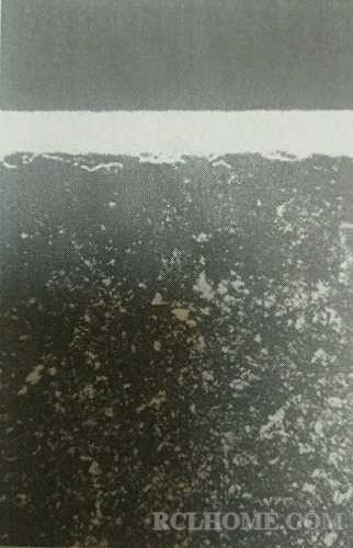

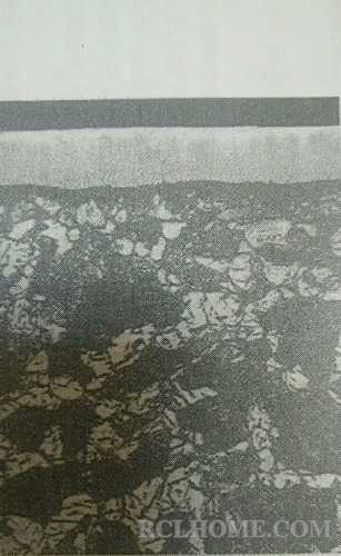

发表于 2016-10-17 11:50:57 来自手机 | 显示全部楼层
制样完美,才能得到准确的数据,把一个制坏了的,白亮层大部分磨脱,塌边的试样来测量,只会误人子弟,以为白亮层就是波纹状,良好的制样看到白亮层(平面)接近平行线。

发表于 2016-10-17 12:22:29 来自手机 | 显示全部楼层
白亮层的外侧应该直线,这个制样的水平不错,试样也是通过平面磨床磨过的,但这个白亮层与扩散交接的地方有一点缺陷,还是可以通过工艺把白亮层做得更好。

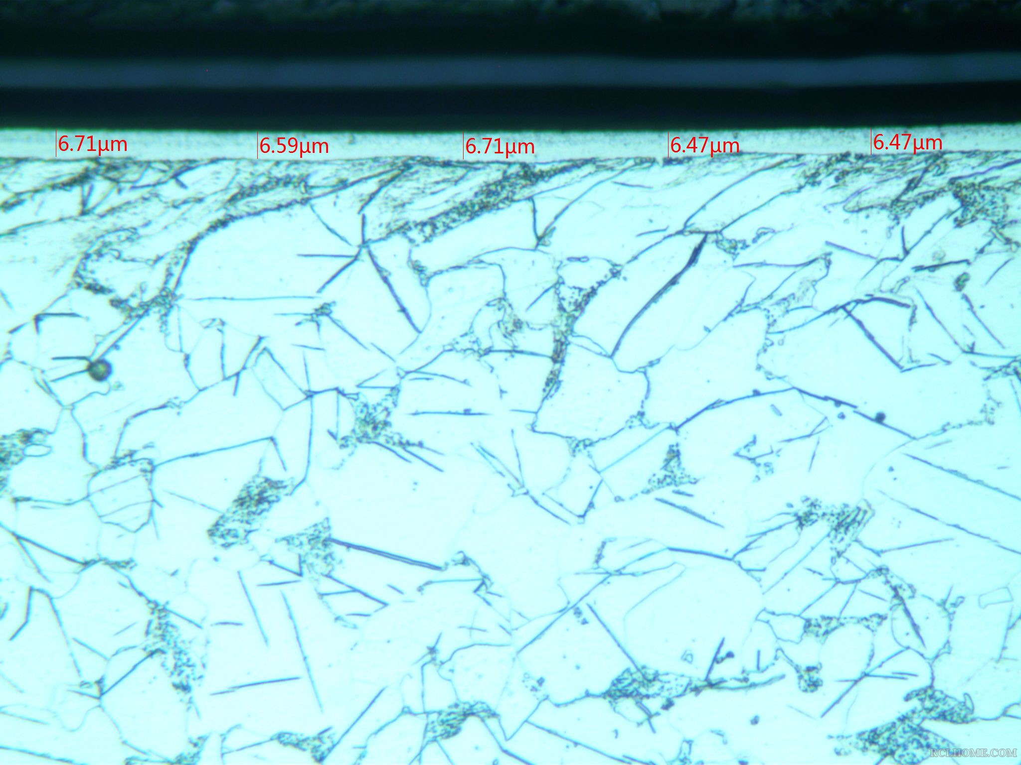

发表于 2017-5-23 13:59:01 | 显示全部楼层
aaron01 发表于 2016-10-9 09:35
相对平直的白亮层还好办,可是有的材料不是调质态,基体是珠光体、铁素体混合组织,或者有的铸铁基体是石墨 ...
一般的是有要求的吧,景拿我们这里做的FNC的电磁阀,它的要求白亮层在5-15um,只要在这个区域里算是合格的吧。但我觉得扬工那个图貌似没有磨好,上面的线不能有缺口。。要比较直。我是菜鸟刚接触这没几个月。只是按我们这里的要求来说而已

发表于 2017-5-23 14:01:35 | 显示全部楼层
在磨的时侯也很讲究,有时侯好不容易磨出来了,想磨的再平一点,结果又回去了,有时只能敲掉重新制块。。。

发表于 2017-5-23 14:05:46 | 显示全部楼层
这是我们做的一只CAN产品的白亮层。。它的要求是5-15UM
aaron01 + 20 制样很好!

发表于 2017-7-26 10:40:08 | 显示全部楼层
杨工的
我不会日语,我同事翻译的,因不是整套标准,我感觉没有多大用,前言不搭后语,如有整套请给我,我让同事翻译一下,给大家参考!
附件 化合物层深度和扩散层深度检测方法
1. 适用范围  本附件为根据钢铁的氮化及软氮化加工等,关于检测化合物层深度及扩散层深度的规定。
2.检测方法的种类
2.1 根据硬度试验的检测方法 进行试验品切断面的硬度试验来测定扩散层的深度
2.2 根据金属组织试验的检测方法 将试验品的切断面腐蚀 把金属组织放在金属显微镜下观察,来测定
化合物层及扩散层的深度。
3.根据硬度试验的扩散层深度检测方法 扩散层深度的检测以下为准。
(1)根据本体5.1(1)及(2),关于试验品的被检面进行硬度试验(参照图1)
(2)根据本体5.2作成硬度推移曲线
(3)根据硬度推移曲线来检测淡化层的深度。
(4)扩散层深度依以下公式求出。
这里的ND是淡化层的深度
           CL是4.1求出的化合物层深度。
4.根据金属组织试验的检测方法
4.1 化合物层深度 化合物层深度的检测以下为准。
(1)根据本体6.(1)及(2),腐蚀试验品的被检面,然后清洗。
(2)将被检面放在金属显微镜下观察,如图2靠近表面没有被腐蚀的化合物层,从表面开始的深度
检测出来的深度就是化合物层(CL)的深度。
4.2扩散层深度 扩散层深度的检测以下为准。
(1)从4.1(2)的化合物层的边界开始到氮化层与金属本来质地的金属组织没有差异的点为止的距离,
就是要测定的扩散层(DD)的深度。
