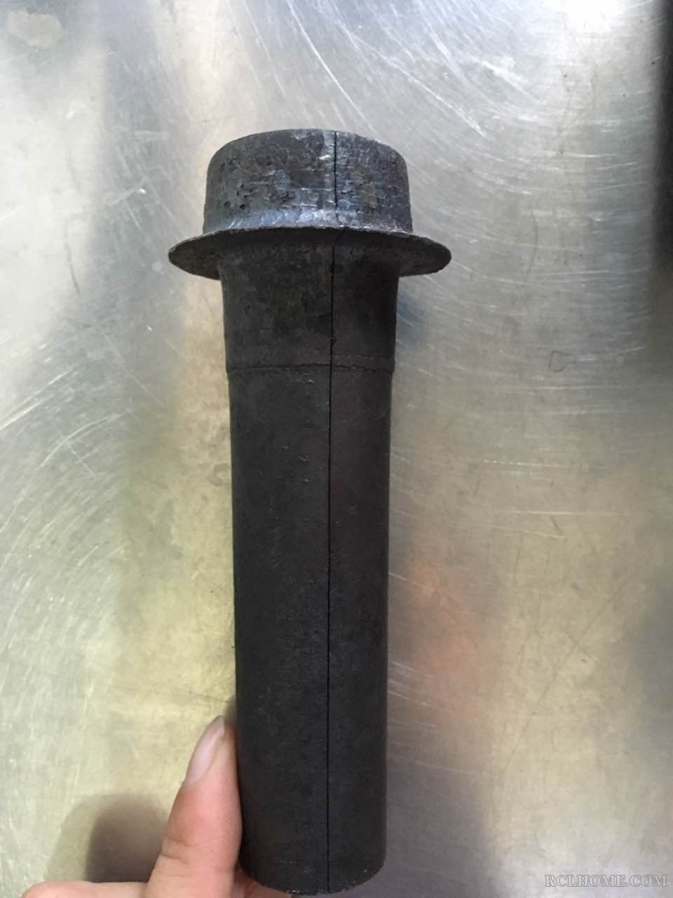

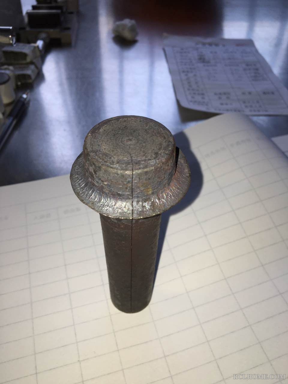

42CrMo淬火后贯穿裂纹,锻造后860℃淬火,630℃井式炉回火,淬火后批量的裂纹
请教各位大神,如何下手分析原因

发表于 2016-9-29 14:27:31 | 显示全部楼层
裂口金相做一个看看
发表于 2016-9-29 14:28:25 | 显示全部楼层
从裂纹形貌来看,淬火裂纹的可能性非常大。

 楼主| 发表于 2016-9-29 14:33:05 | 显示全部楼层
淬火裂纹能这种贯穿裂么?用了好多年的工艺都没有出现过这种情况

发表于 2016-9-29 14:34:12 | 显示全部楼层
应该是淬火裂纹,做个金相确认下。也可以降低淬火温度或减缓冷却速度试试

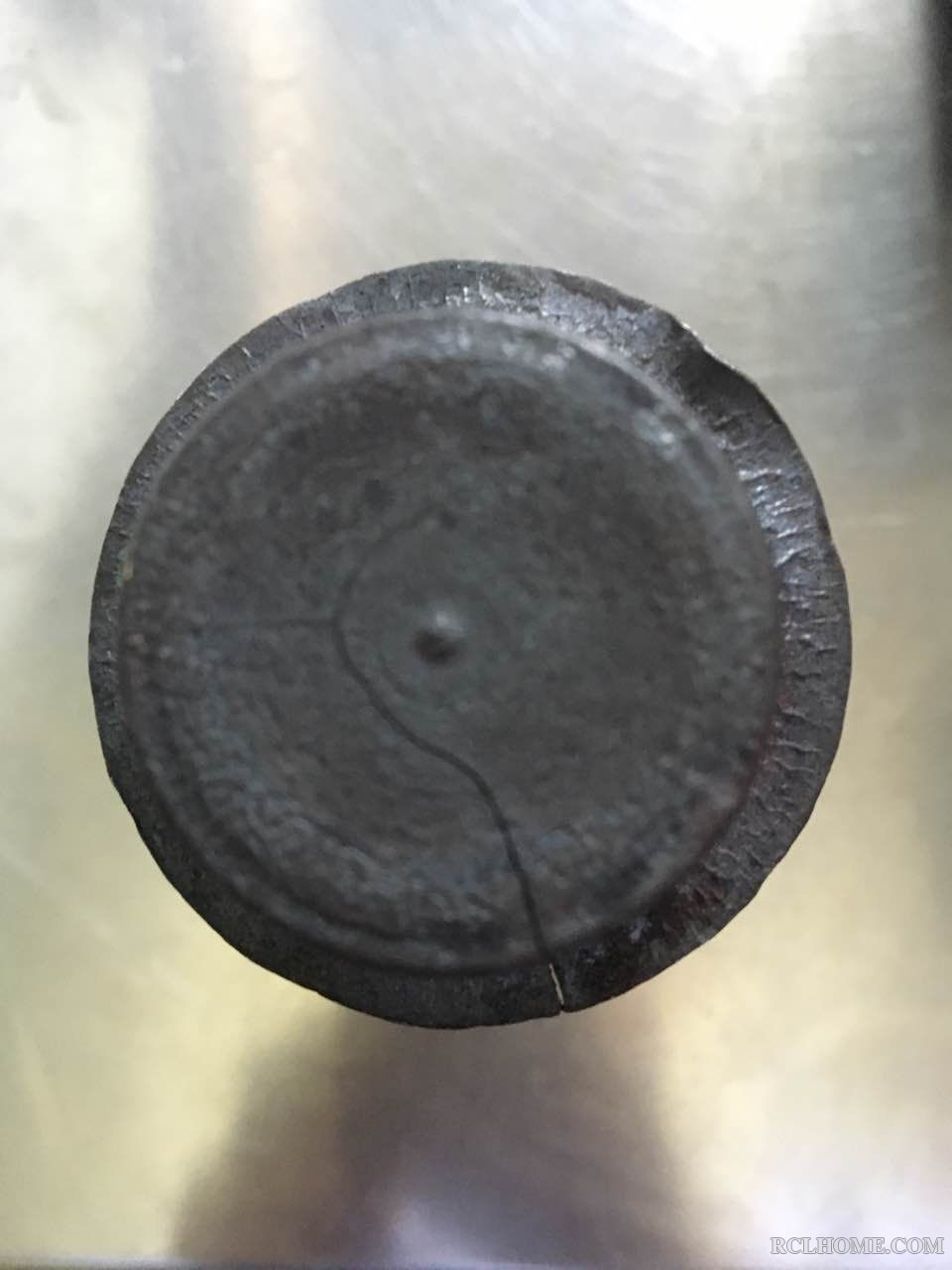

 楼主| 发表于 2016-9-29 14:34:29 | 显示全部楼层
横截面?看什么,裂纹形态吗?裂纹终端有尖也有有圆

 楼主| 发表于 2016-9-29 14:35:32 | 显示全部楼层

发表于 2016-9-29 14:40:20 | 显示全部楼层
第一步,沿轴向切一刀,把断口掰开,使得宏观断口外貌显现出来。
第二步,横断一刀,重点看裂纹两侧有没有氧化、增脱碳迹象,如果有的话,能说明是热处理前就已经存在这个裂纹了。估计这种可能性不大。

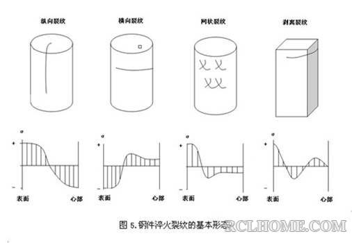

发表于 2016-9-29 14:54:53 | 显示全部楼层
下图中,最常见的淬火裂纹形态是第一种。

 楼主| 发表于 2016-9-29 15:03:01 | 显示全部楼层
aaron01 发表于 2016-9-29 14:54
下图中,最常见的淬火裂纹形态是第一种。
怎么去分析什么因素造成的

发表于 2016-9-29 15:19:41 | 显示全部楼层
延轴向的纵向裂纹,一般出现在完全淬透的工件上,你可以横截面上从表面到心部检一条硬度梯度,看看表面和心部是不是硬度变化不大,同时,请说明使用的淬火介质是什么(或淬火冷却阶段控制参数)

发表于 2016-9-29 15:25:45 | 显示全部楼层
LjX_wxBdR 发表于 2016-9-29 15:03
怎么去分析什么因素造成的
下面对应的一张图是零件残余应力分布图,开裂一定是应力造成的。
这种应力分布说明的是表面是以拉应力为主,你可以看下应力分析的有关书籍,通常是组织应力引起的会形成这样的表面拉应力,内部压应力状态。
淬火时候的组织应力,通常是由于马氏体转变的不同步造成的,表面先转变,形成马氏体,内部后转变,内部在转变马氏体的时候发生体积膨胀,将表面硬而脆的马氏体层涨裂。具体可参考这个帖子的内容,http://www.rclhome.net/forum.php ... &pid=286&fromuid=17
解决方案,应该从改变冷速这个方向入手。

发表于 2016-9-30 08:10:39 | 显示全部楼层
是淬火介质选择错误的结果

发表于 2016-10-6 20:29:59 | 显示全部楼层
先剝開裂面看從何處起裂?
