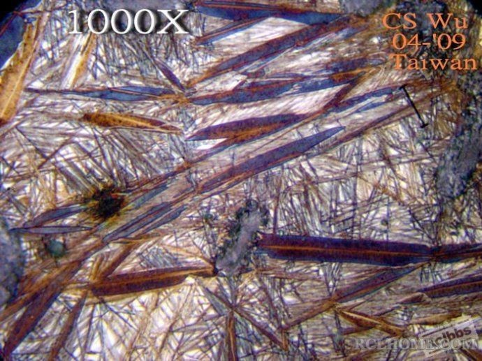

00.jpg 在网上看到一张优美的金相图片,请大家分析组织是什么?

是下贝氏体还是马氏体?这个是我想要大家分析的。

大的针状组织有明显的中间脊

大的竹叶状的是马氏体对吧,,细小的杆状是下贝了?

长的带有脊背的马氏体,细针状的下贝氏体,白色基体应该是马氏体

大的带中脊的马氏体,细的针状为下贝,白色的残余奥氏体

谢谢大家,我是学习贝氏体的识别发方法的时候,百度搜出来的这张图,金相水平太高了。
