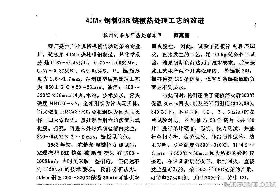

详细工艺请看附件。
在大批量生产时,我认为30mins的保温时间并不够。至于多少时间够?我觉得应该充分考虑大批量的产品温度均匀,充分转变为稳定组织,尽可能多的消除应力。
那么这个回火时间该怎么计算?通常情况下我都是最少1小时。
另外,链条的破断载荷达不到要求,笔者认为是回火脆性引起,40Mn要求含Mn0.7-1.0% 实际会在多少?是否会引起回火脆性?

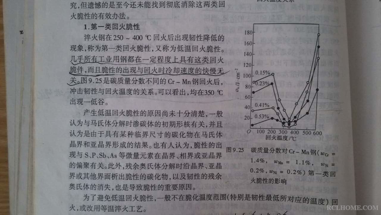

1、一直弄不明白 淬火后组织属于不稳定状态 不回火稳定组织可行?
2、第一类回火脆性是如何引起的?书上写的原因附图
摘自《金属热处理原理与工艺》—王顺兴—哈工大出版社
