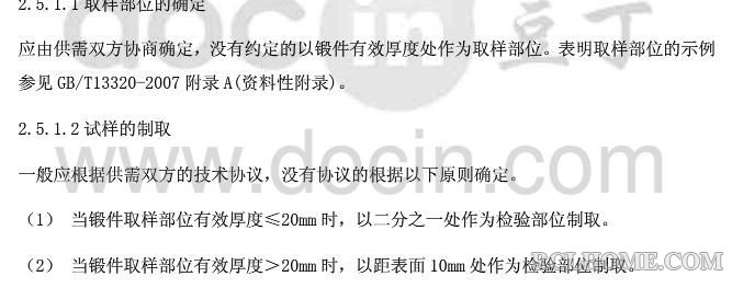

随风飘飘 发表于 2016-9-22 12:18
推盘炉等温正火能达到工件全角度等温温度吗?
工件全角度等温----这个有难度。另外在GB/T13320标准中,也对金相组织评级的试样取样部位给出了意见,并不是说零件的取样位置可以任意选择的(要求工件全角度都要达到要求好像不现实)。
