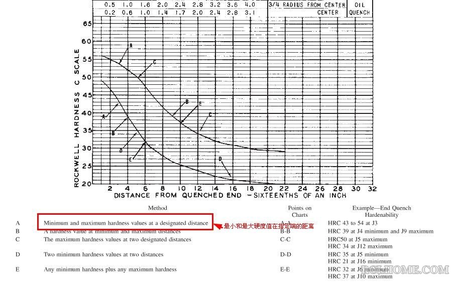

发表于 2016-9-19 15:45:43 | 显示全部楼层
端淬.jpg 看一下
tianmu + 5

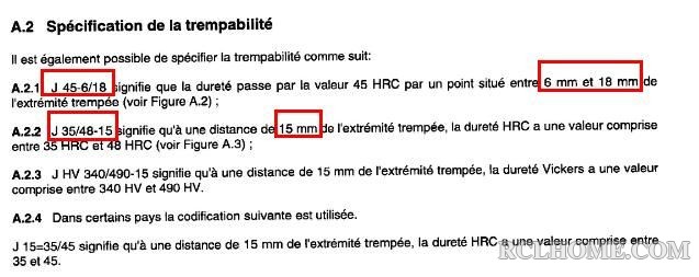

发表于 2016-9-19 17:01:16 | 显示全部楼层
枫零 发表于 2016-9-19 16:57
1/16 inch确实应该表示下表中应该采用1/16英寸制,否则一种技术要求用两种单位表示方法不合理。J4表示J4/ ...

发表于 2016-9-19 17:42:10 | 显示全部楼层
呵呵,龚工提供的这张图上说的明明白白,J8就是 8/16英寸处的硬度规范。

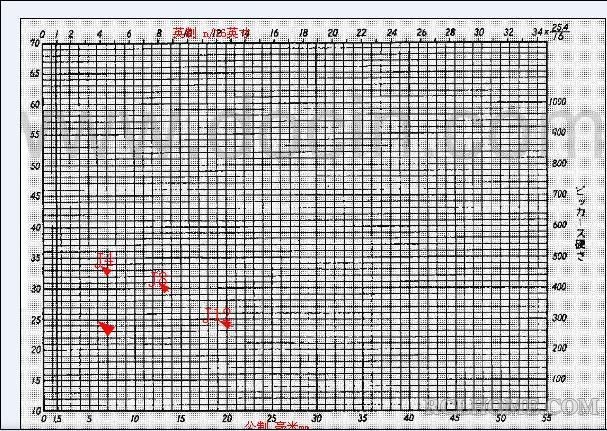

Adam 发表于 2016-9-19 20:59
J8应该是5/16吧,25.4mm=1英寸
横坐标上半部分英制(n/16)英寸,上半部分横坐标的数字代表n/16英寸,即2=2/16英寸、8=8/16英寸以此类推;
横坐标下半部分公制 毫米( mm),上下坐标尺寸正好对应。
图纸上可能是这样的:J4为4/16英寸=6.35mm\J8为8/16英寸=12.7mm\J12为12/16英寸=19.05mm。

横坐标上半部分英制(n/16)英寸,上半部分横坐标的数字代表n/16英寸,即2=2/16英寸、 ...
是的,图已经说明了,右上角
n*25.4/16
