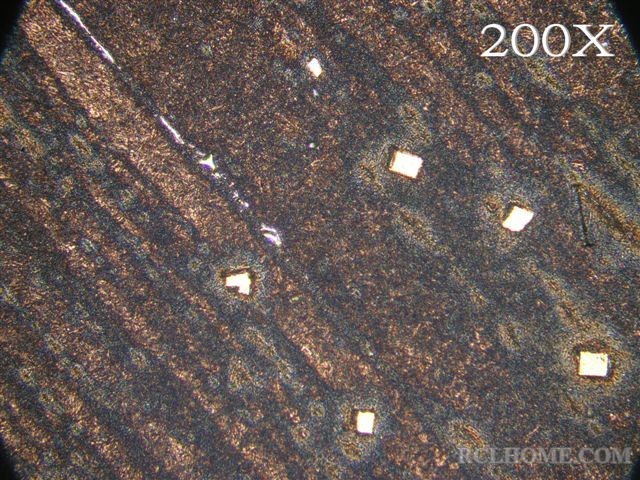

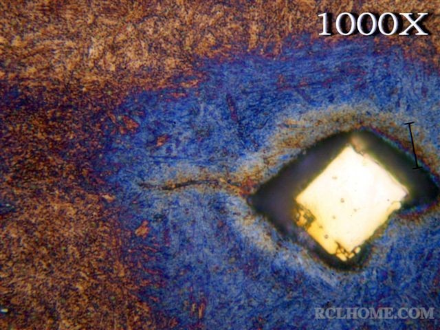

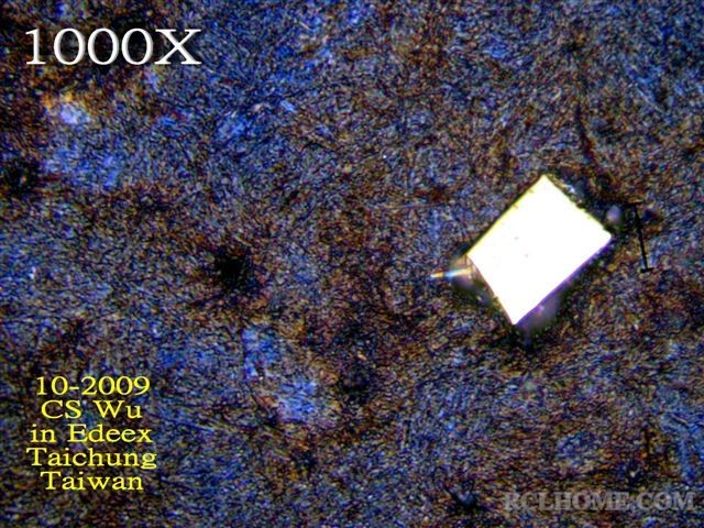

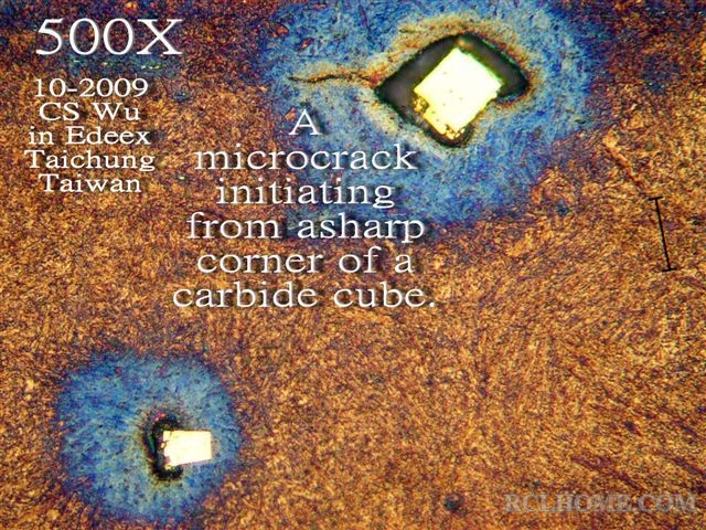

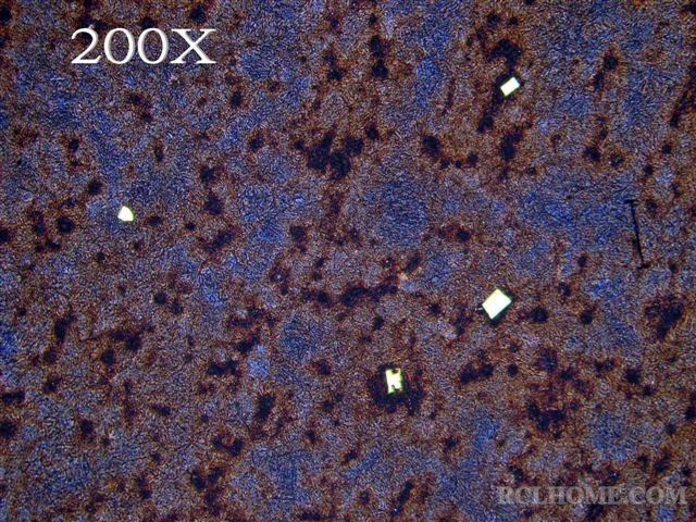

那立方晶 像不像 方糖?
銳角起裂
銳角起裂
第二天再照的. 相界餘酸蝕出了間隙
第二天再照的. 相界餘酸蝕出了間隙

发表于 2016-9-19 10:15:59 来自手机 | 显示全部楼层
白色为何物?

发表于 2016-9-19 11:57:20 | 显示全部楼层
白色为何物?   VC

发表于 2016-9-19 19:43:33 来自手机 | 显示全部楼层
吴老师,200倍的图片显示孔洞吗
