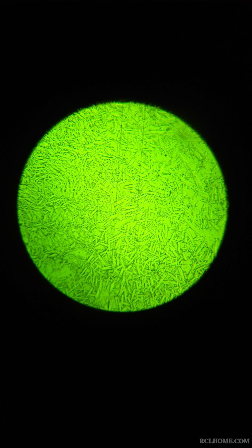

钛合金拉丝出来的,帮忙分析一下,谢谢

请附上倍率吧,我只能感叹,钛合金也有贝氏体啊,

你连钛合金的材料牌号、放大倍数、加工状态、是否固溶处理或时效、是冷拉丝还是什么情况都不提供,想请教问题还是想考一下别人?
胡乱猜测一下(其实,我最讨厌这种没有根据的猜测了),单从组织状态,是α钛合金,即TA系列的钛合金,组织是针状α相。

网蓝组织,看看钛合金图谱就知道了

倍数呢?
发表于 2016-9-19 10:14:32 来自手机 | 显示全部楼层
看到心部较粗,有可能是加工细化晶粒吧

400倍,只有打硬度的显微镜,只能放大到这个倍数

好吧,是说的不够清楚,其实这是镍钛合金(形状记忆合金)先热拉后冷拉后的金相组织,400倍,请再给些指点

这倒挺像的

400倍下的

先热拉 后冷拉之后的状态
