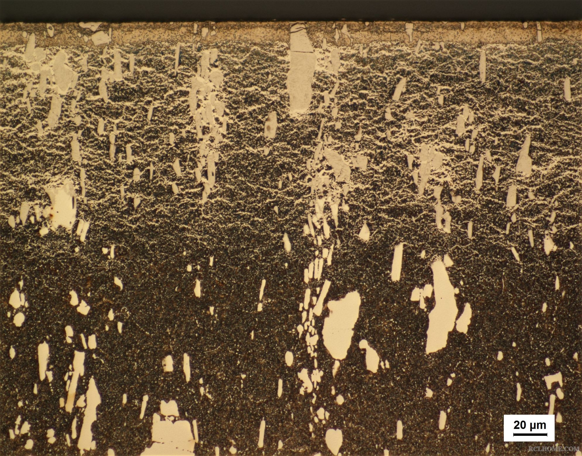

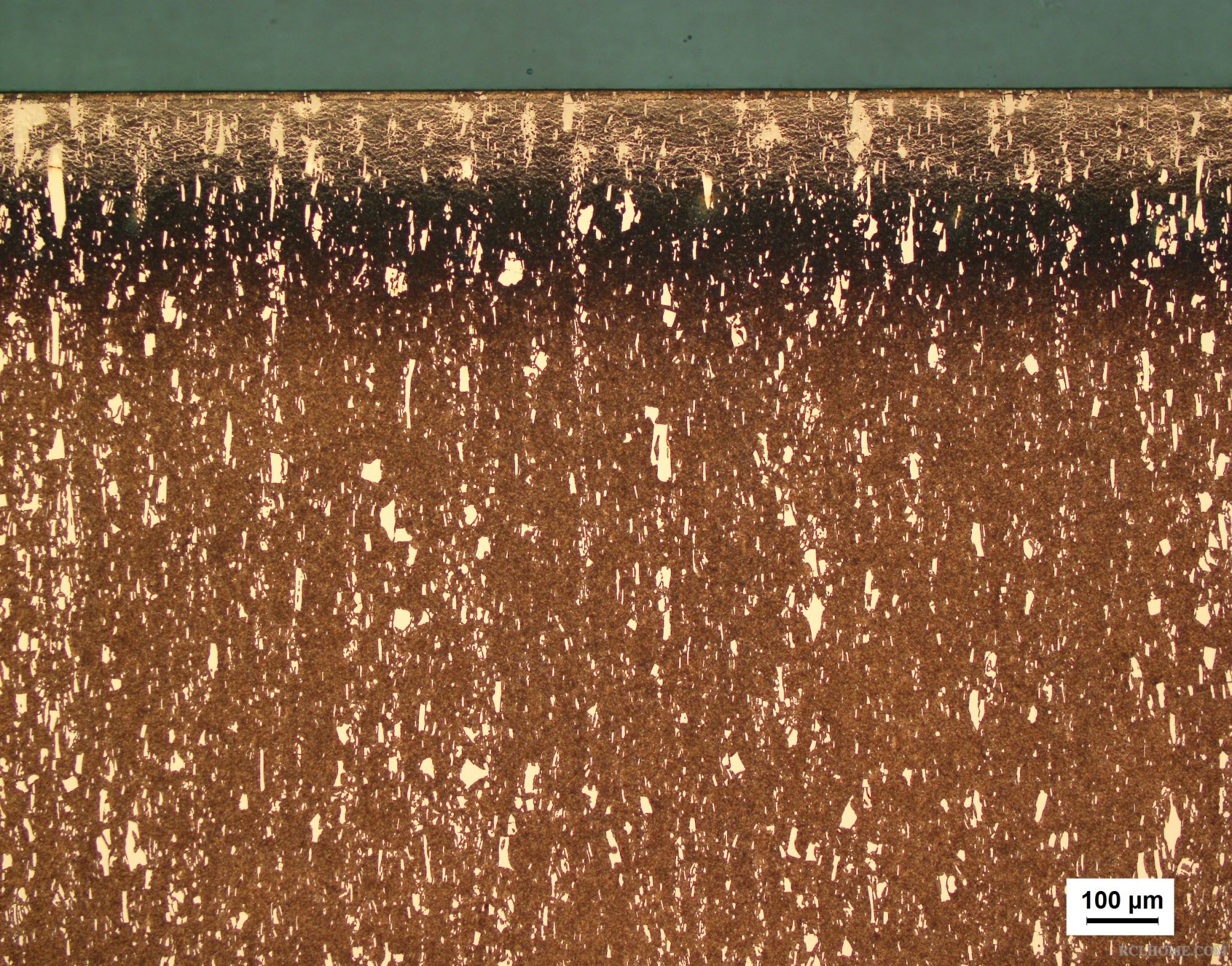

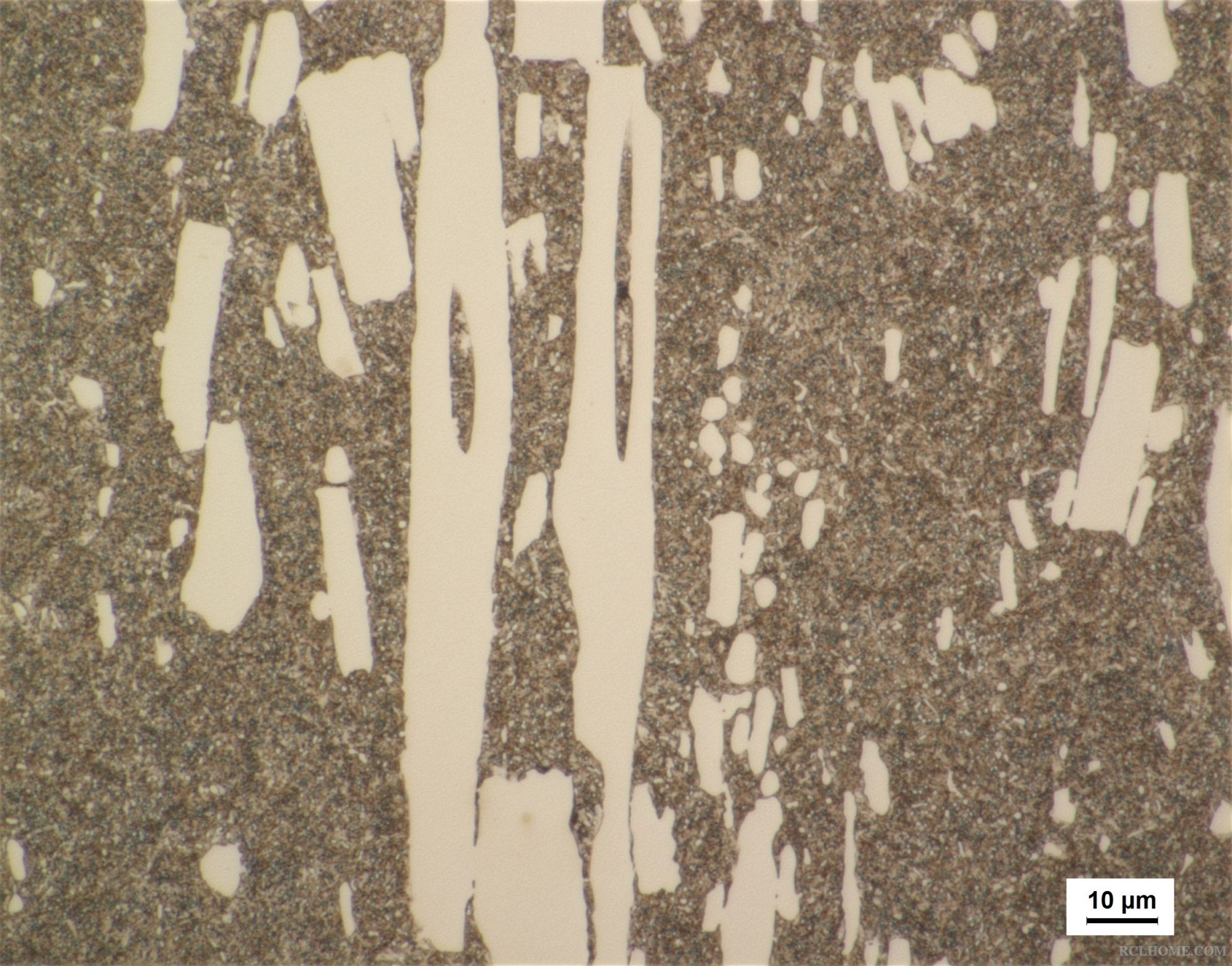

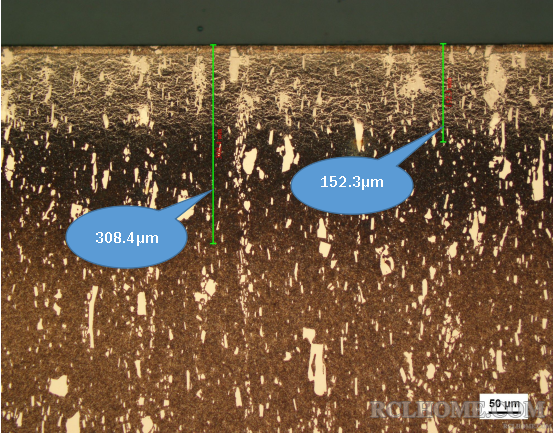

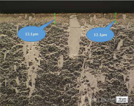

氮化层:

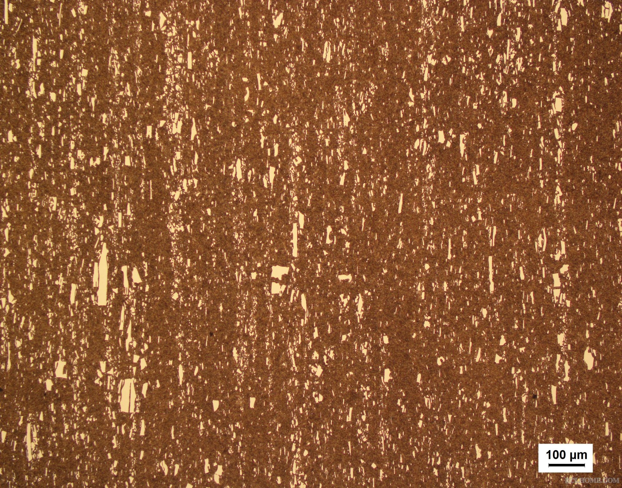

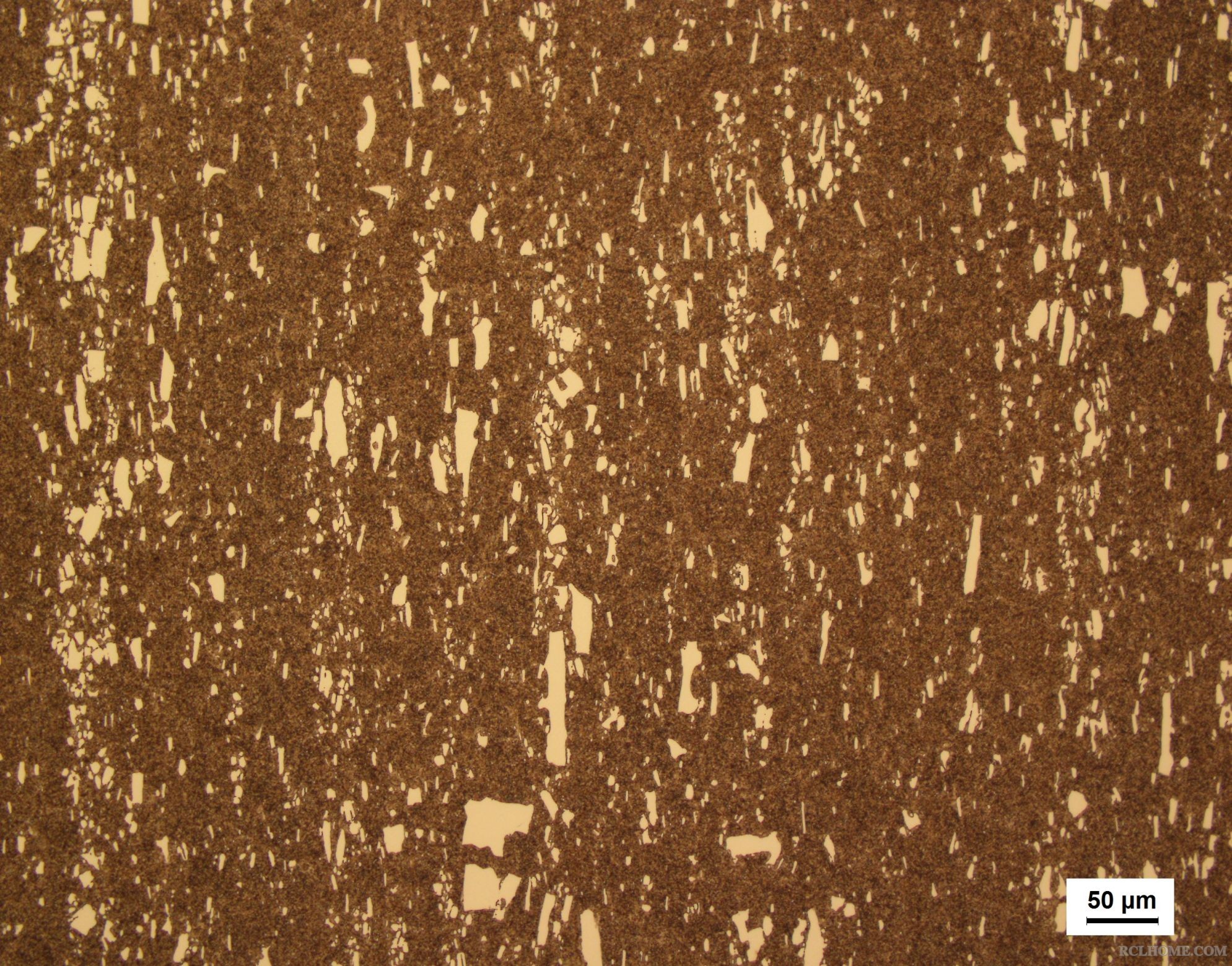

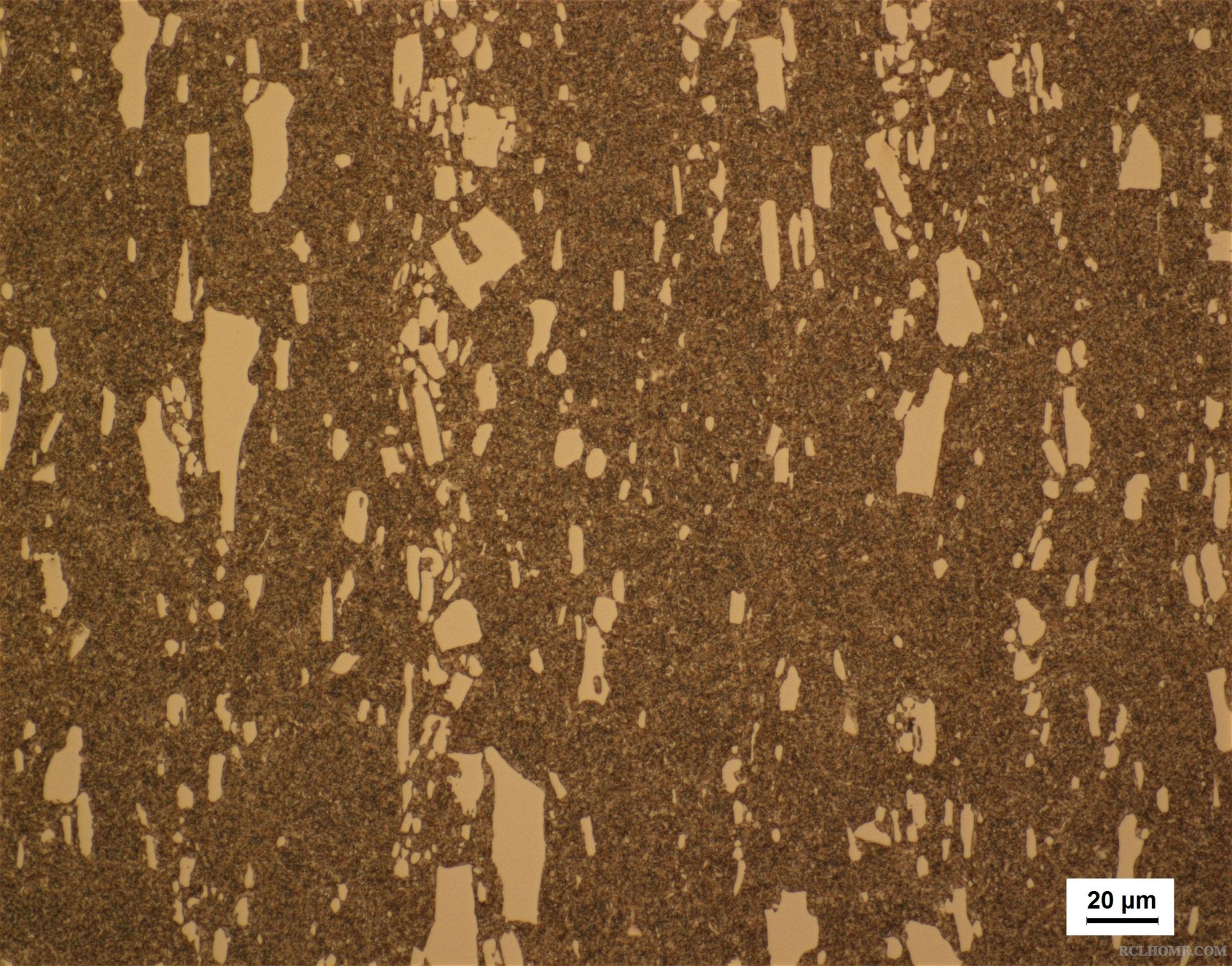

基体组织:

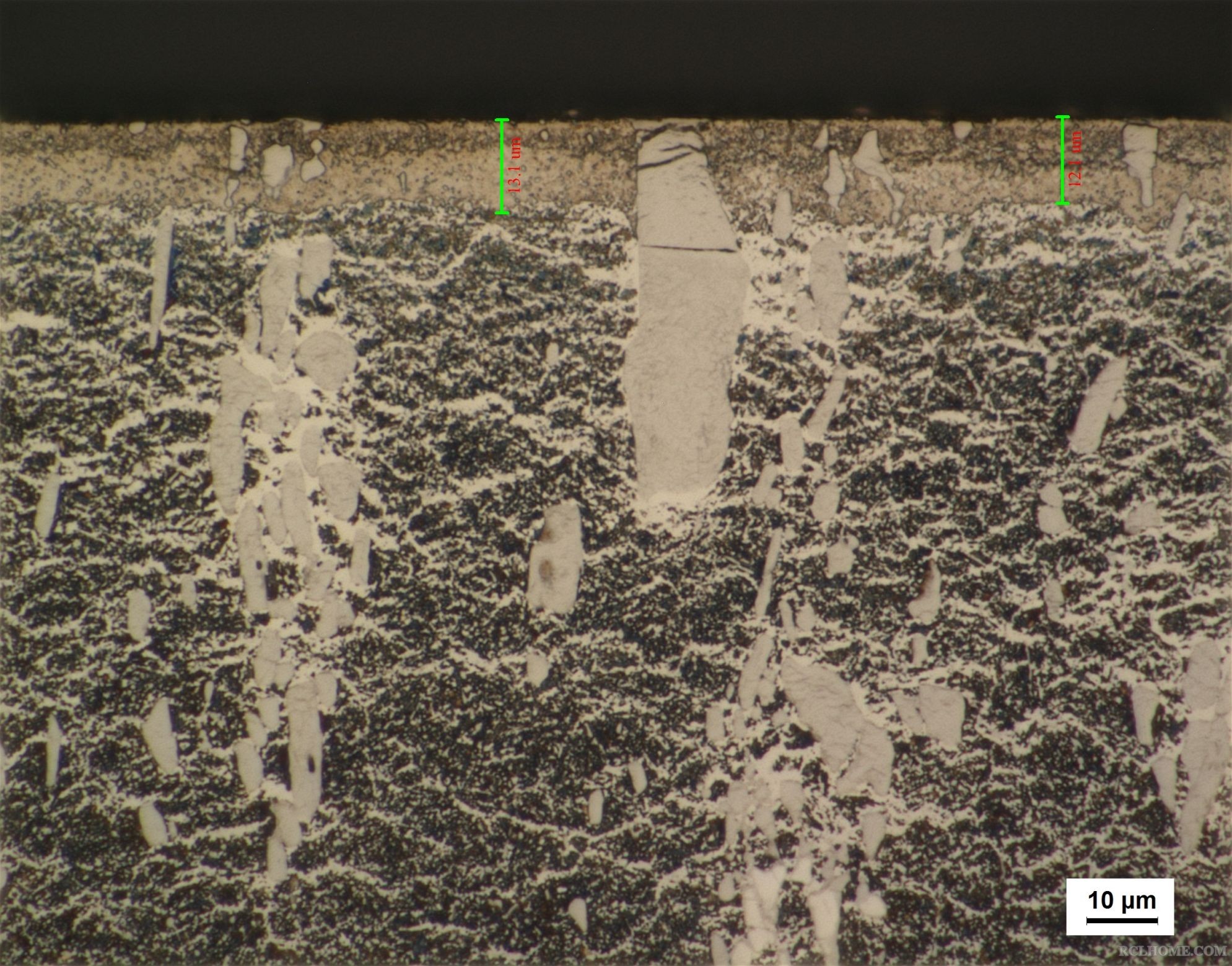

发表于 2016-9-14 17:03:26 | 显示全部楼层
这幅照片后面三个厚度尺寸看不清楚
 楼主| 发表于 2016-9-14 17:27:34 | 显示全部楼层
孤鸿踏雪 发表于 2016-9-14 17:03
这幅照片后面三个厚度尺寸看不清楚
36.2   42.4    3.9
发表于 2016-9-14 17:39:20 | 显示全部楼层
清淡 发表于 2016-9-14 17:27
36.2   42.4    3.9
        36.2   42.4    3.9μm吗?那为啥第一点只有4.7μm?

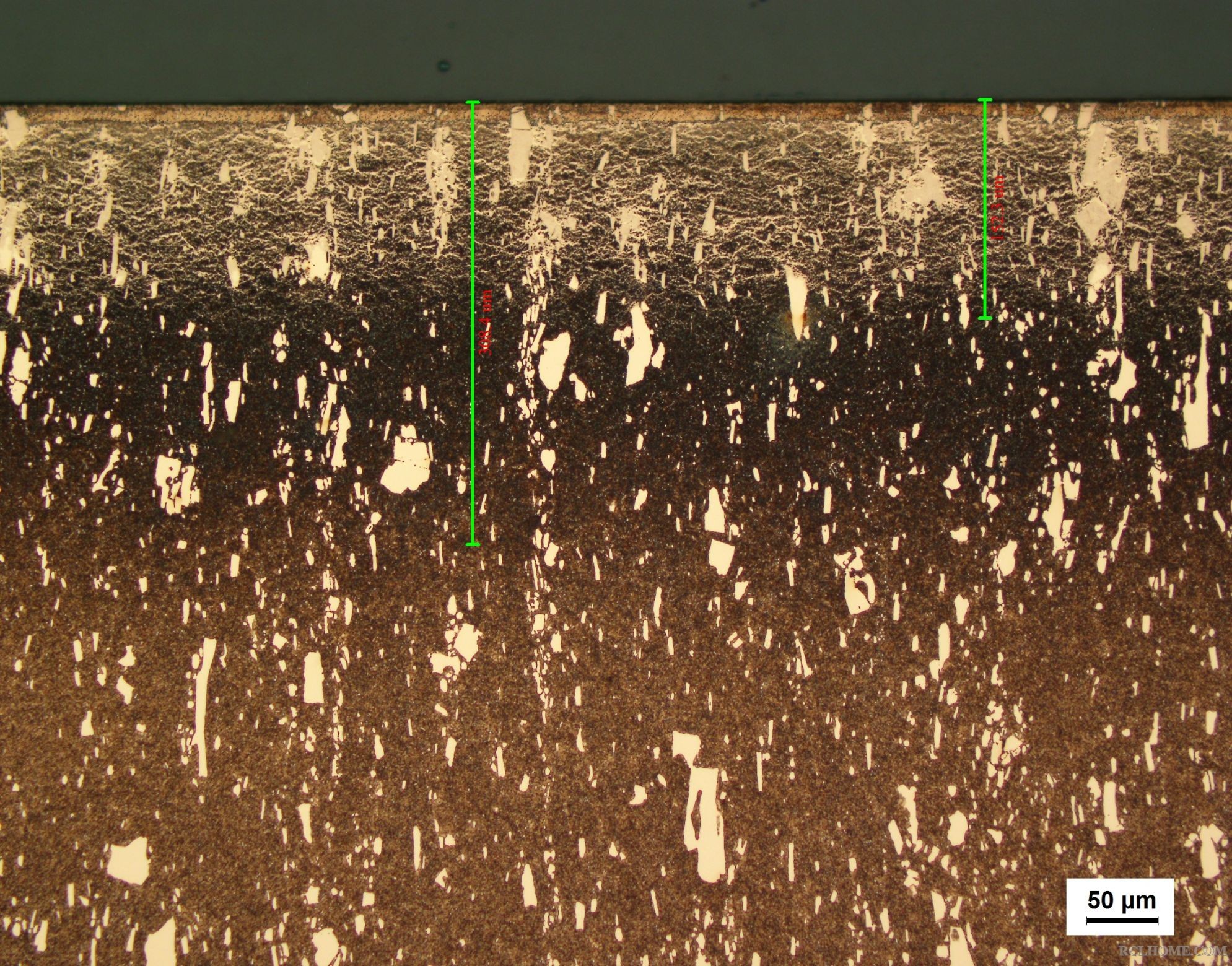

发表于 2016-9-17 09:56:21 | 显示全部楼层
          有几个疑问请清淡给扫扫盲:
          1)从视觉上看,附件中的两幅照片,200倍的仿佛比1000倍的倍数高,右下角那个50μm和10μm与标注的渗氮层和白层数据有关吗?
          2)1000倍照片上那两个数据“13.1μm”和“12.1μm”看起来应该是白亮层厚度;但200倍照片上的那个“308.4μm”应该是包括白亮层厚度的总渗氮层深度,可是那个“152.3μm”是表达的那个数据?

发表于 2016-9-17 10:40:17 | 显示全部楼层
右下角哪个是参考标尺,在图上任意量哪么长的一段都是50或10微米

 楼主| 发表于 2016-9-17 16:56:49 | 显示全部楼层
孤鸿踏雪 发表于 2016-9-17 09:56
有几个疑问请清淡给扫扫盲:
          1)从视觉上看,附件中的两幅照片,200倍的仿佛比1000倍 ...
对的。标尺和测量长度是对应的。13.1和12.1只是白亮厚度。后面的308.4和152.3是因为我不知道算总厚度应该算到哪里,所以测量两个给你做参考,你自己选择。
孤鸿踏雪 + 10 感谢关注
发表于 2016-9-17 17:23:40 | 显示全部楼层
清淡 发表于 2016-9-17 16:56
对的。标尺和测量长度是对应的。13.1和12.1只是白亮厚度。后面的308.4和152.3是因为我不知道算总厚度应该 ...
         听君一句话,胜读十年书啊
         我们检查氮化层深度一般不用金相法,都是按照GB/T11354-2005的硬度法检测。不过,依我看,应该以那个308.4μm为准
