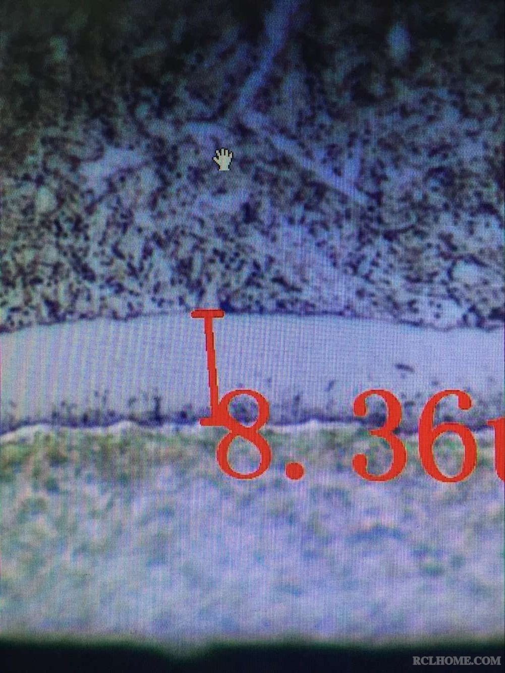

评判一下这个氮化白层的疏松程度
发表于 2016-9-14 08:20:04 | 显示全部楼层 |阅读模式
            如题,看附件(照片)

发表于 2016-9-14 11:21:58 | 显示全部楼层
貌似1/3    放大倍数再高点会更好看一些
发表于 2016-9-14 12:11:40 | 显示全部楼层
我判断疏松小于20%。 大致在10-15%左右吧。
老孤这个是什么材料? 怎么里面一块块的碳化物吗? 模具钢乎? 高速钢乎?

发表于 2016-9-14 14:36:24 | 显示全部楼层
我感觉这个疏松控制的很好,可以做压痕测试看看。另外,扩散层有脉状氮化物。

图片分辨率不错的,也很清晰,你觉得不清楚可能是因为白亮层太薄了,才5个微米哦,已经放大到1000倍了,估计没法再放大了,2000倍的成像估计不能看了,清晰度肯定大打折扣。

 楼主| 发表于 2016-9-14 15:09:13 | 显示全部楼层
老孤这个是什么材料? 怎么里面一块块的碳化物吗? 模具钢乎?  ...
         感谢贤弟关注!这个是一个Cr12材料的产品,技术要求为表面硬度≥750HV1,白亮层厚度≥7.5μm,脆性和疏松1级
         兄弟以为如何提高白层厚度呢?

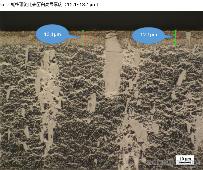

Cr12材料用这样的技术要求也是比较少见的,通常是要求无白层,或者很少的白层,现在你却犯愁白层薄了,哈哈 ...
这个是72小时硬氮化的白亮层厚度(12.1~13.1μm)

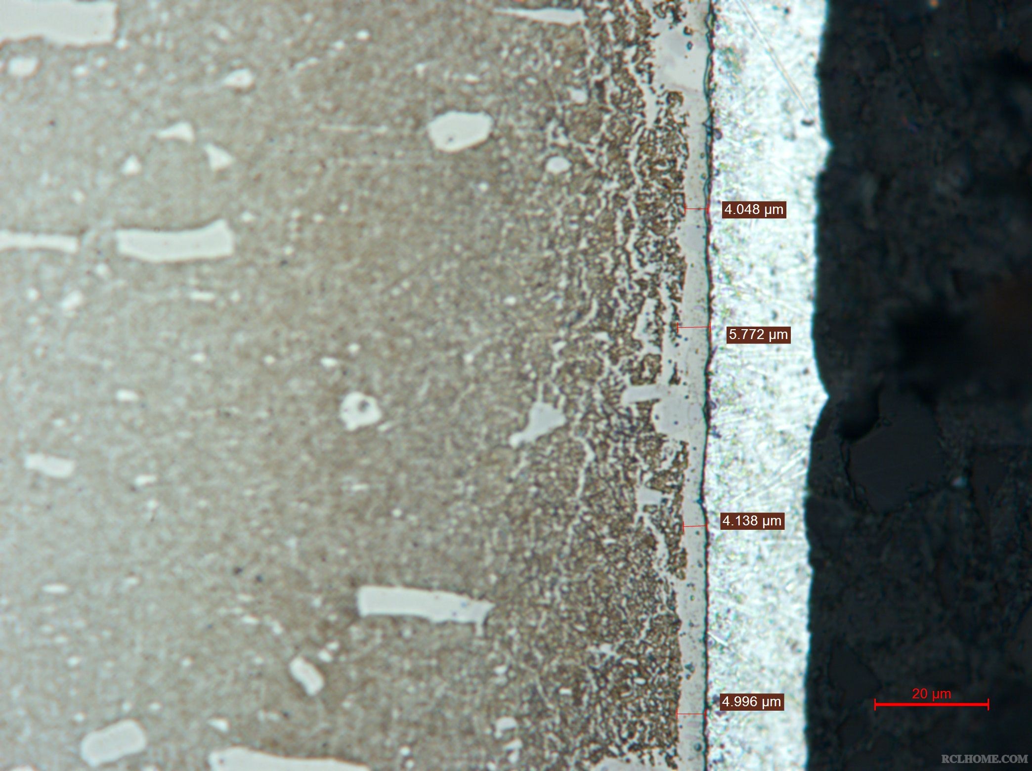

发表于 2016-9-17 11:46:25 | 显示全部楼层
1楼的试样制作突出的优点是腐蚀剂用的很好, 组织清晰,层次分明,漂亮!

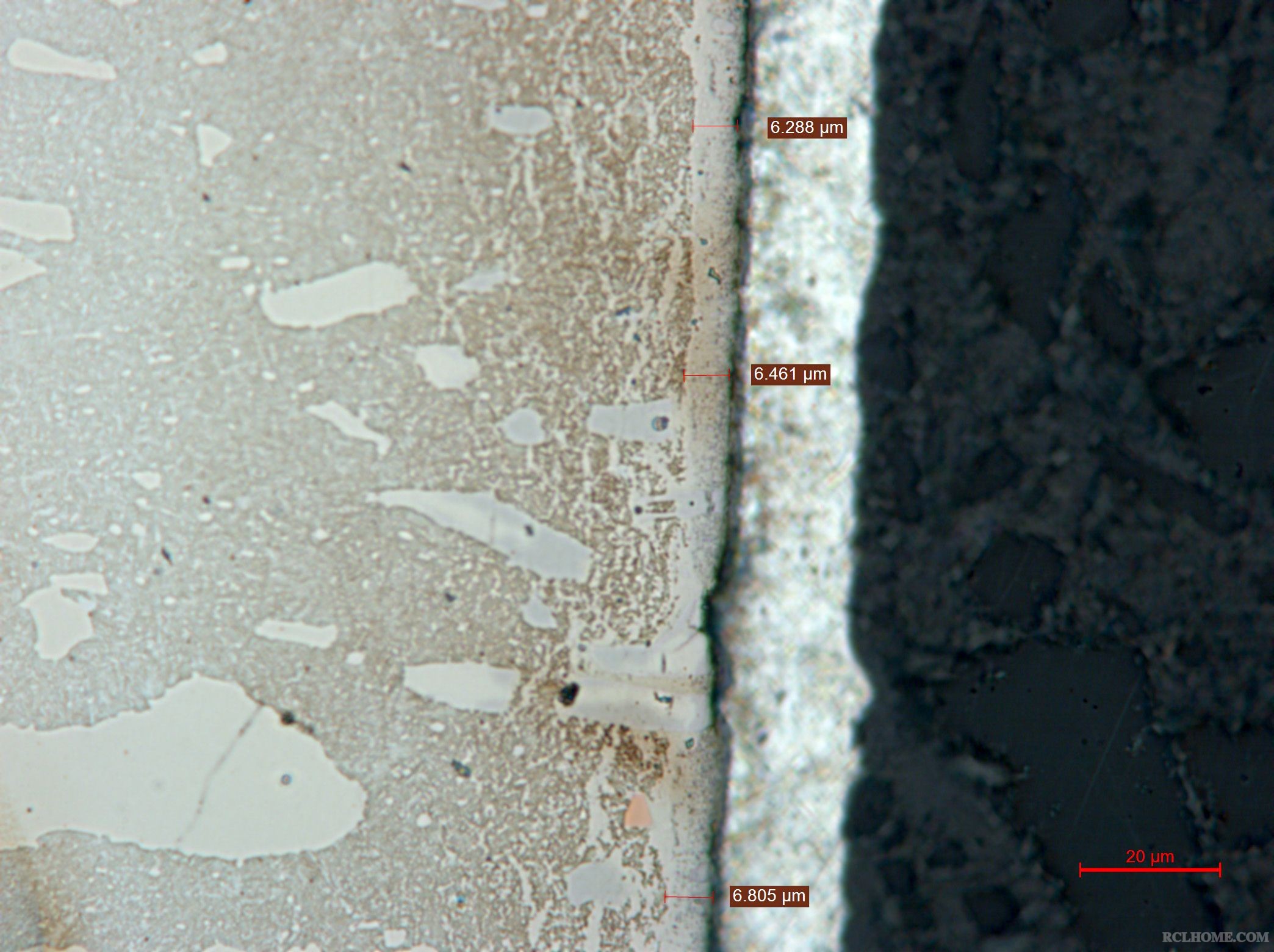

 楼主| 发表于 2016-10-6 10:57:08 | 显示全部楼层
            氮化表面未经磨抛的白亮层厚度
 楼主| 发表于 2016-10-6 10:59:08 | 显示全部楼层

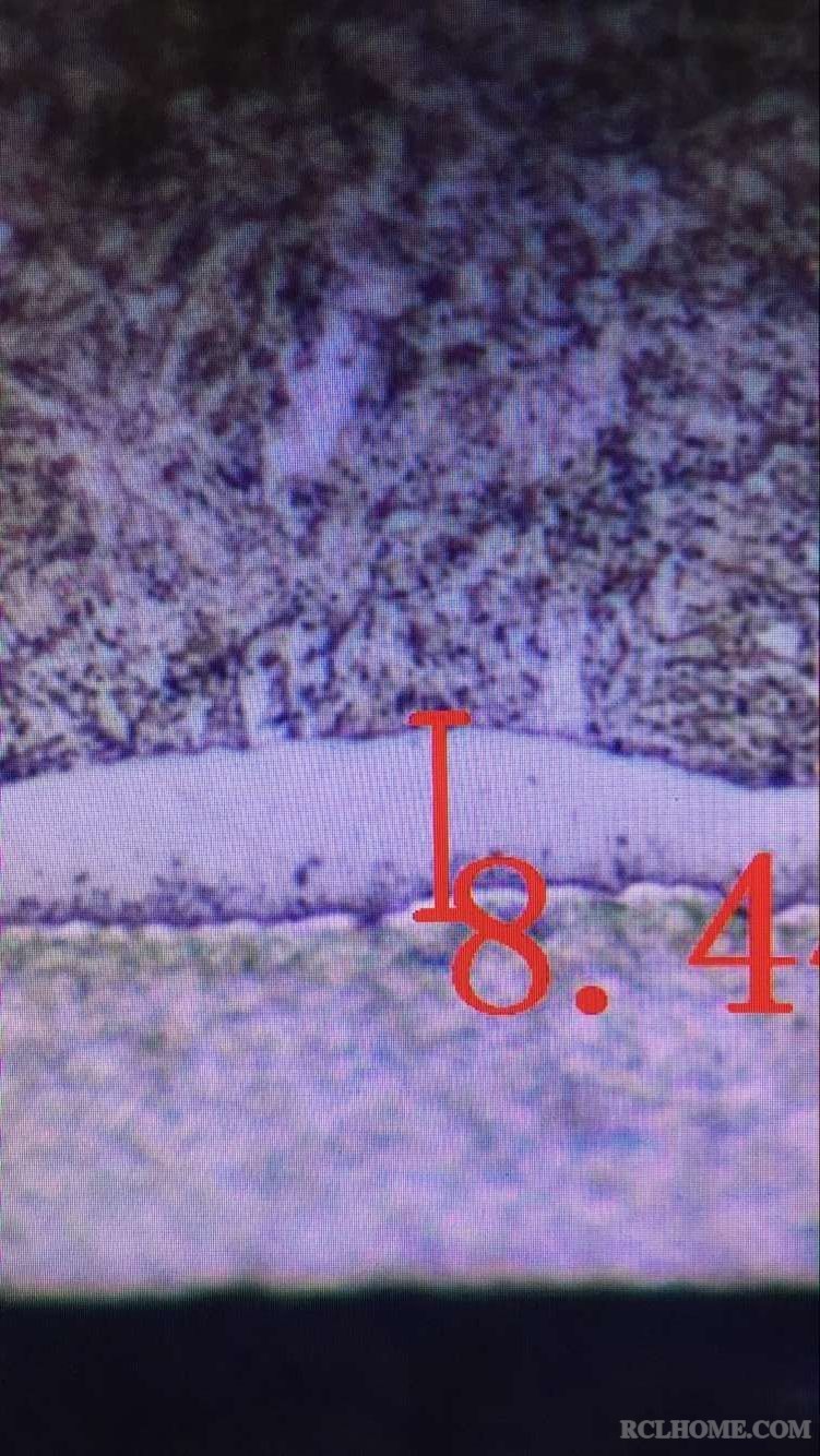

          氮化面轻磨抛后检查硬度
