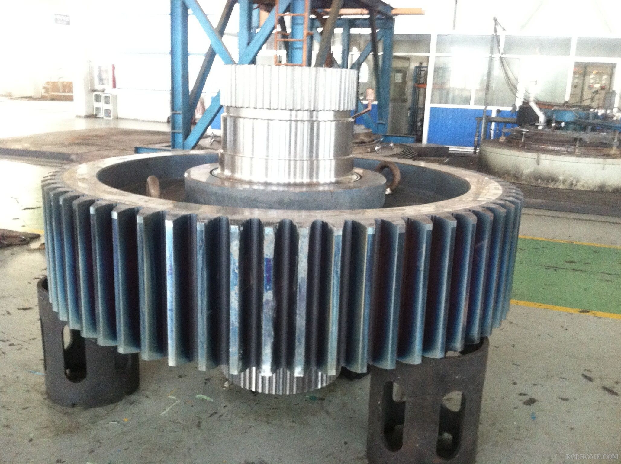

表面硬度下降有这个可能,但也有例外的,比如 image.jpg 齿面磨削1毫米后再在较高温度(蓝色)下保温8小时,齿面还有58HRC以上的硬度。我觉得你的齿轮比较难达到。
