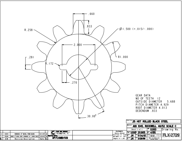

发表于 2016-9-7 10:05:20 | 显示全部楼层 |阅读模式
         看附图

发表于 2016-9-7 11:27:02 | 显示全部楼层
材料aisi1045,百度了一下,相当于国内45钢,硬度要求48-52HRC

发表于 2016-9-7 12:17:33 | 显示全部楼层
呵呵,老孤眼神不好啊
 楼主| 发表于 2016-9-8 21:52:21 | 显示全部楼层
aaron01 发表于 2016-9-7 12:17
呵呵,老孤眼神不好啊
          确实如此,老眼昏花啊
