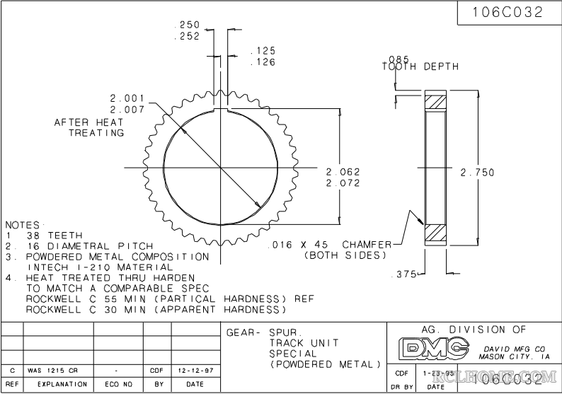

         如题,看附件(截图)

磨粒硬度最低55HRC,表面硬度最低30HRC,没做过齿轮,不知道这个磨粒硬度指的什么
材料信息就看到粉末金属,不知道是不是

粉末冶金材料的,
宏观硬度30HRC最低,微观硬度55HRC最低。
微观硬度是指排除了空洞、疏松的影响后,用显微硬度测量转换到HRC的测量值。

上网查了一下明白了,粉末冶金材料里有很多微孔,宏观硬度的话压痕面积很大,压到微孔和金属基体上测不到金属的真实值,所以要打显微硬度。

如果宏观硬度低于HRC30,则意味着内部组织的致密性有问题,不合格。
