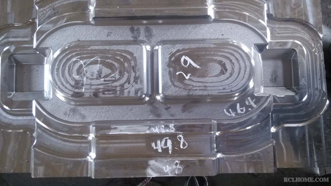

下图是我厂热作模具:先热处理完后锻造,模具变形失效后再加工(下落了大概10mm)完就变成了这样,到底是热处理的锅(问题)呢?还是模具使用的锅(问题)?求指教@孤鸿踏雪  @草原的风硬度成这种情况的分布是咋造成的啊 以中间芯子为界 下面46HRC 上面不到30HRC  是热处理的问题么
硬度分布图
硬度分布图

说明这个模具在热处理的时候,淬硬层就是只有几毫米。
出现这个问题,先得问你用的什么材料,淬透性低的材料有几毫米就淬硬层不错了,热处理也不是啥材料都能淬透的。
另外,材料的厚度也很重要,同样淬透性的材料,零件厚度太厚的话,淬硬层也会薄。

恩 然后把变形的层面加工掉 硬度就变成这个样子了 从淬透性来讲 不应该出现这种情况呀 只往下加工了很少的距离

楼主的意思应该是个锻模,热处理后去使用,锻了一定次数后,模具出现磨损,然后把磨损面磨掉10毫米厚,发现被加工面硬度低了。
我的理解是这样的。

发表于 2016-9-7 12:51:28 | 显示全部楼层
biutodie 发表于 2016-9-7 12:45
恩 然后把变形的层面加工掉 硬度就变成这个样子了 从淬透性来讲 不应该出现这种情况呀 只往下加工了很少 ...
那有没有可能是
1, 热处理心部本来硬度就比边缘要低
2, 锻造时工件在模腔停留时间过长造成中间温度过高导致硬度降低。
不会的 使用前心部打过硬度了 合格的  发表于 2016-9-9 09:02

         这种锻造模具一般是在使用一段时间后,因各种原因导致模具实际工作面失效或局部位置失效后,将整个工作面重新加工一遍(相当于整个模面“下落一个高度”)后,继续使用。

          这只是一个方面,另一方面,是因为模具的型腔周围(包括底部)在使用过程中,因反复被加热,而造成原有的硬度逐渐衰减所致。

热锻模设计选材应该有已经考虑这个问题了吧,楼主也没说是什么材料,通常应该是H13,抗回火性能还是不错的。

我感觉楼主应该先核对这个锻模材料有没有用错,如果不是H13类型的热作模具钢的话,淬透性和抗回火能力是否足够,很是个问题。

假如模具材料是H13类,热处理合理。长时间使用温度(模具表面温度)在700℃以上,也会产生如此的结果。
如果热处理淬火时,碳化物溶解不够,则使用过程中模具的表面温度还低的时候,就会出现硬度下降到图示的范围。
当然,抗热疲劳性和温度,时间都有关系。
我感觉这个模具是锻造黑色金属的,常用温度超过了800℃,并且锻造时的停留时间过长,或者分模后冷却不良。
单从图示的照片和现在的信息来看,这个锅分不清楚是铸铁锅还是瓦锅。信息量有点少。
个人意见,不足为凭。

我看到的热锻过程,模具和i零件接触时间都是很短的,可能不超过一秒,所以哪怕是和1000多度的锻坯接触,模具实际温升我估计也不会很高。
如果工作面在工作时温度超过600度,这样的设计本身就会引起模具硬度下降。
模具热处理玩得少,瞎掰的,请楼主以实际模具温升来考虑这个问题,嘿嘿。

显然,模具进行热处理时,由于是同材质,且是整个模面进行热处理,只是切下去1厘米,硬度就差别那么大,除非是该模具材料淬透性很差(不大于10mm)、或者是材料偏析很严重,或者是局部淬火不均导致模心部位硬度低所导致的,个人认为这三种情况的可能性不大,否则模具是验收不了的。所以,个人认为是
1、模具使用不当造成的。锻造时由于某种原因,炽热的锻坯在模腔停留时间过长,由于模具边缘散热较快,而模心散热较慢,超过模具的回火温度,导致硬度降低。
2、该模具回火有问题,可能是回火温度过低,可能是回火时间不够导致。

         也不一定就是H13,因为这类锻造模具(凹模)多选用5CrNiMo。

         其实这类模具,我一直坚持认为:应该在下模(凹模体)设计一个循环水冷却系统,使模具工作在恒温或近于恒温的条件下

看型腔,这是煤矿用连接环的锻模,热锻模锻造一定数量锻件后,型腔会出现一定的变形磨损,是需要下落返修或焊修的,然后再热处理,使用。如果追究谁的责任,那只能是锻造的责任了,因为在开始热处理后,使用前是检测过模具硬度的,如果型腔内部那么软,也不会去锻造使用的。
谢谢你 就是矿用的零件 现在也只能返修重新淬火了 但是每用一次就淬火 那要淬透性干嘛啊 还费工时费电 太不合算了  发表于 2016-9-9 08:49

我也觉得是锻造使用的问题   应该是冷却不当吧

现在我们领导也意识到这个问题了 打算从模具冷却方面入手

是接触的时间短 但是有时候会碰到粘模的情况  温度就会快速升高
另外如果冷却不足的话 模具是越打越热的  所以到后面热锻时很容易就升到变成奥氏体的温度
目前打算从冷却入手降低模具温度  让它在尽量恒温的状态下工作

5CrNiMo的淬透性非常好。
但5CrNiMo的热硬性并不好。
锻造中模具温度超过回火温度,硬度一定会降低。
恩恩 谢谢支持   可惜没金相设备 没法看呐   原因应该是锻造冷却不足没跑了
