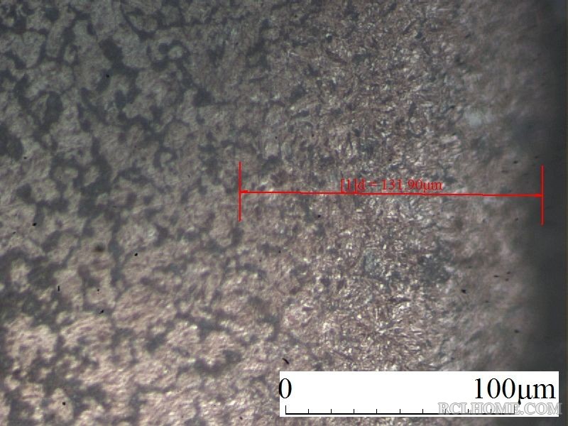

麻烦请教下,网带炉做20钢碳氮共渗淬火,在渗层出现黑色非马氏体组织,导致同一工艺做出来的零件表面硬度偏低很多(要求HR30N75.5-80,实测HR30N64-70),硬化层偏浅(要求0.1-0.3,同一工艺下有0.34,也有做到0.14的),不知是什么原因啊?求指点!
18
169
169
 楼主| 发表于 2016-9-6 16:14:27 | 显示全部楼层
这是硬度低区域金相照片

发表于 2016-9-6 16:30:11 | 显示全部楼层
遇见过类似问题,很成熟的工艺突然做出来产品表硬就不够了,后来在碳氮共渗进炉前加一道400多度的预氧化,有所改善。

发表于 2016-9-6 18:08:25 | 显示全部楼层
       黑色组织  气体碳氮共渗工艺过程易出现的一种缺陷组织,根据其形状和分布状态,有黑点、黑网和黑带之分。黑点又成为黑色斑点状组织,因在抛光而未经腐蚀的试样上呈斑点状而得名,位于表层0.10mm以内。在氮势很高的气氛中进行碳氮共渗时易出现。黑色斑点状组织主要有大小不等的孔洞所组成,某些空洞中可能存在石墨与氧化物夹杂。在浸蚀后的金相试样上观察到的黑网和黑带,主要由屈氏体、贝氏体等非马氏体组织组成,有时,在共渗表层内呈带状,有时沿奥氏体晶界呈网状,有时出现在粒状化合物的周围。

发表于 2016-9-6 18:45:07 | 显示全部楼层
孤鸿踏雪 发表于 2016-9-6 18:04
预氧化可以改善、消除黑色组织?
估计碳势不够  预氧化提高吸碳量

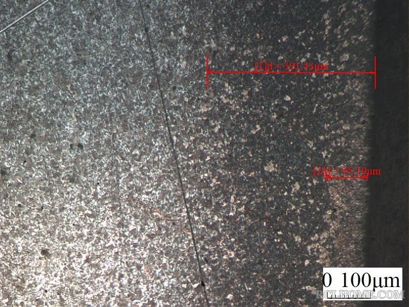

 楼主| 发表于 2016-9-7 07:55:21 | 显示全部楼层
这是硬度偏低地方组织,渗碳层是够的,应该不是碳势不足吧,现在是零件局部出现这样的区域,不知道是不是炉子漏气?
18
169
169
 楼主| 发表于 2016-9-7 07:59:36 | 显示全部楼层
我查资料上指出这种黑色非马氏体组织可能是内氧化形成的缺陷,但是内氧化是氧和钢种合金元素结合形成的,请教下大家我这20钢可能是内氧化形成的吗?

 楼主| 发表于 2016-9-7 08:49:38 | 显示全部楼层
快速淬火油

发表于 2016-9-7 09:48:11 | 显示全部楼层
孤鸿踏雪 发表于 2016-9-7 07:47
预氧化吸碳?请问预氧化是在什么炉子里进行的?
箱式炉预氧化   网带炉渗碳时氧化铁还原活化表面提高吸附能力
