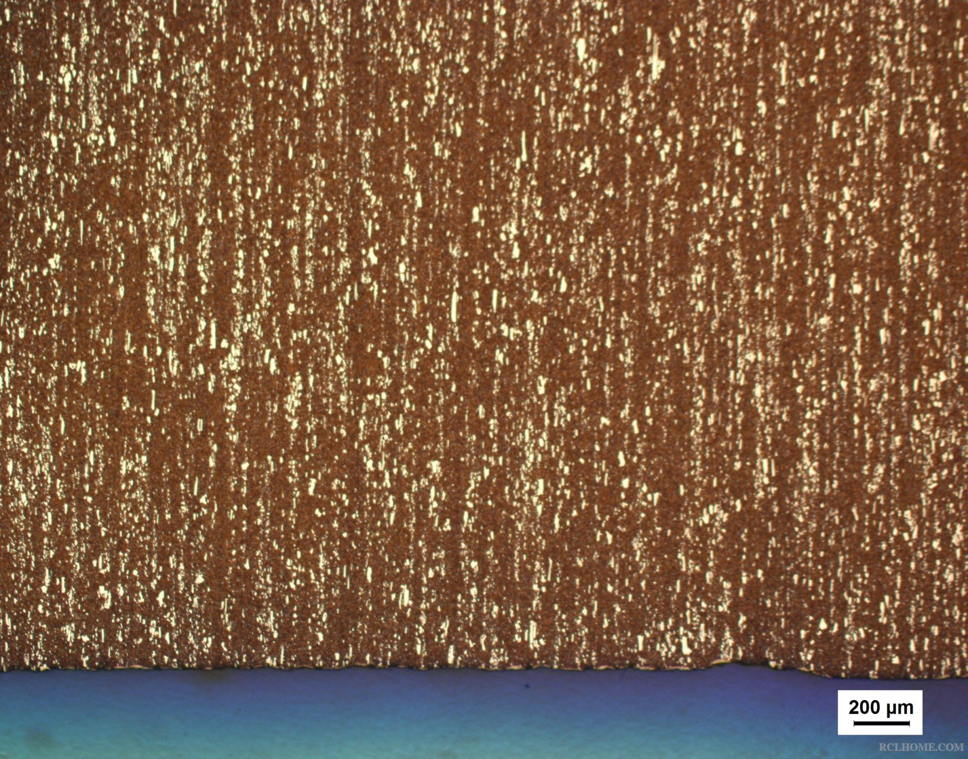

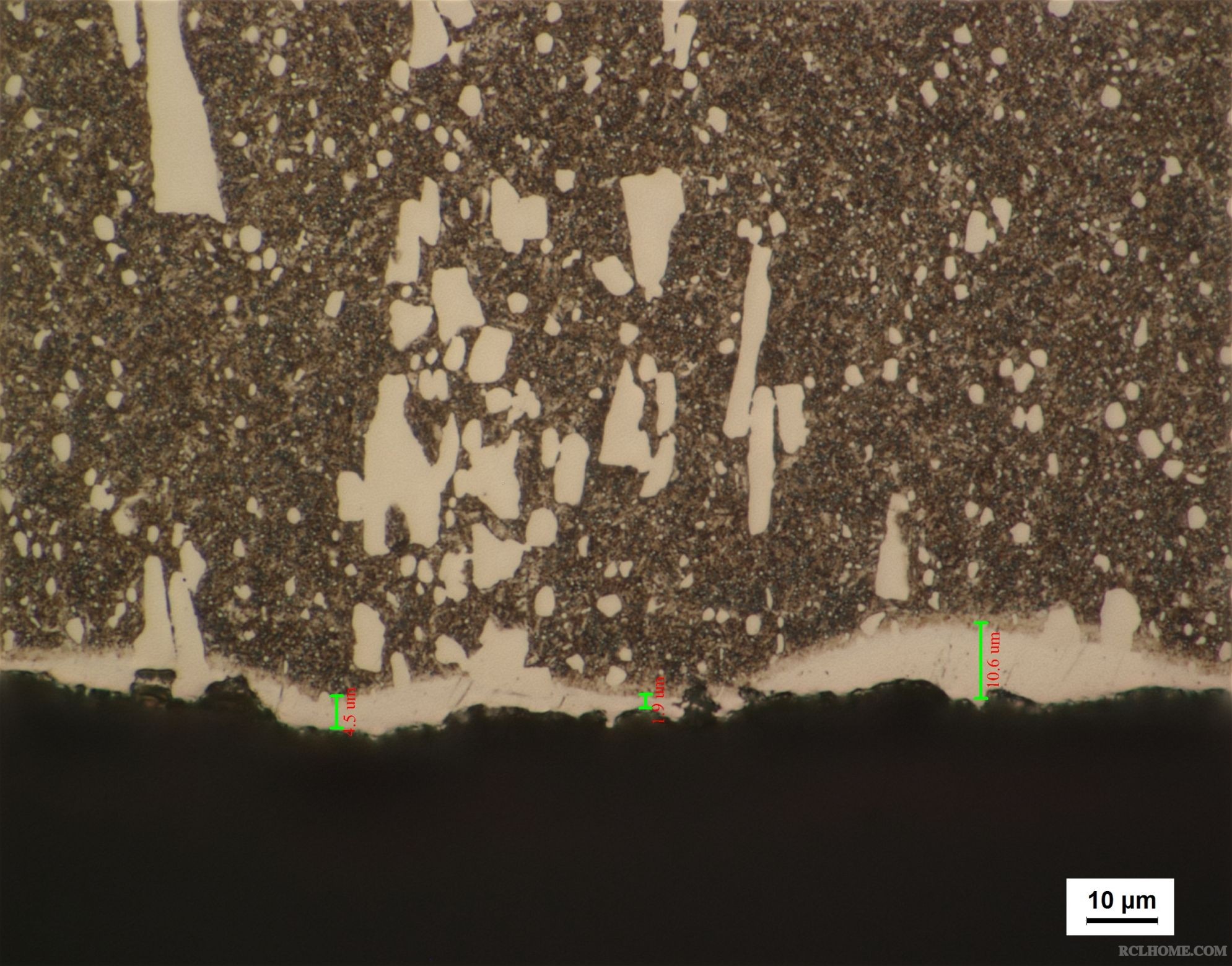

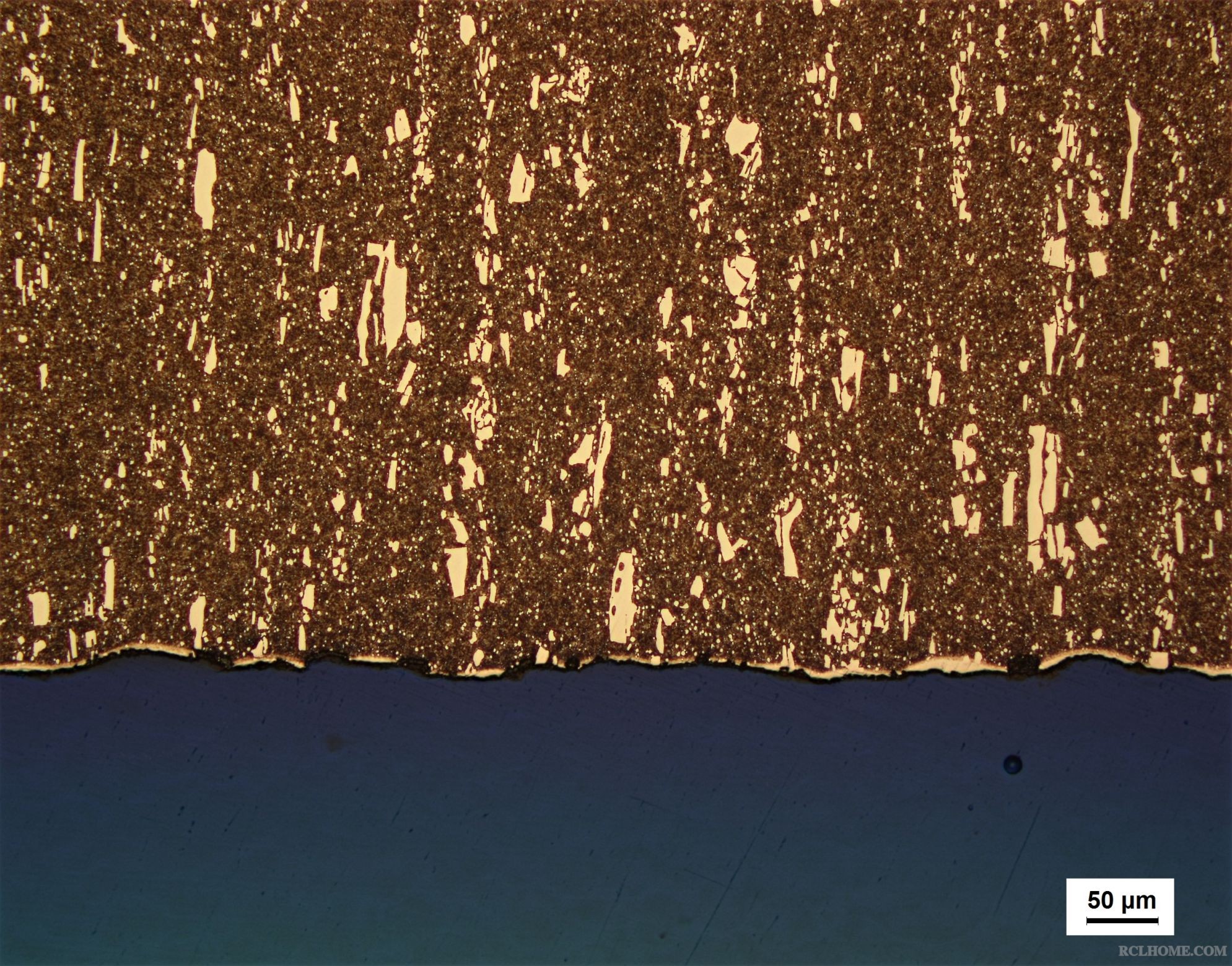

1# 样 Cr12 盐浴软氮化:

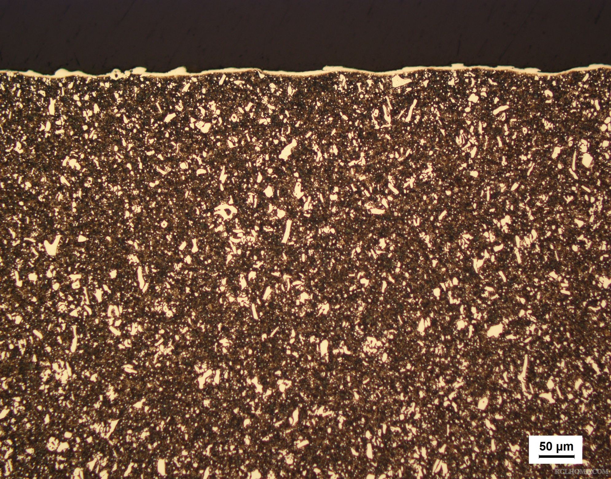

 楼主| 发表于 2016-9-5 09:24:43 | 显示全部楼层

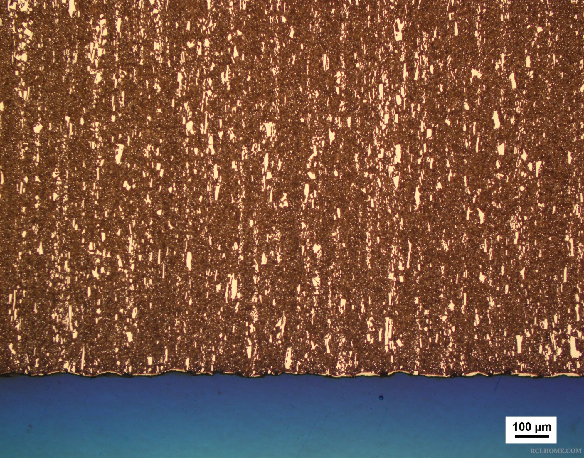

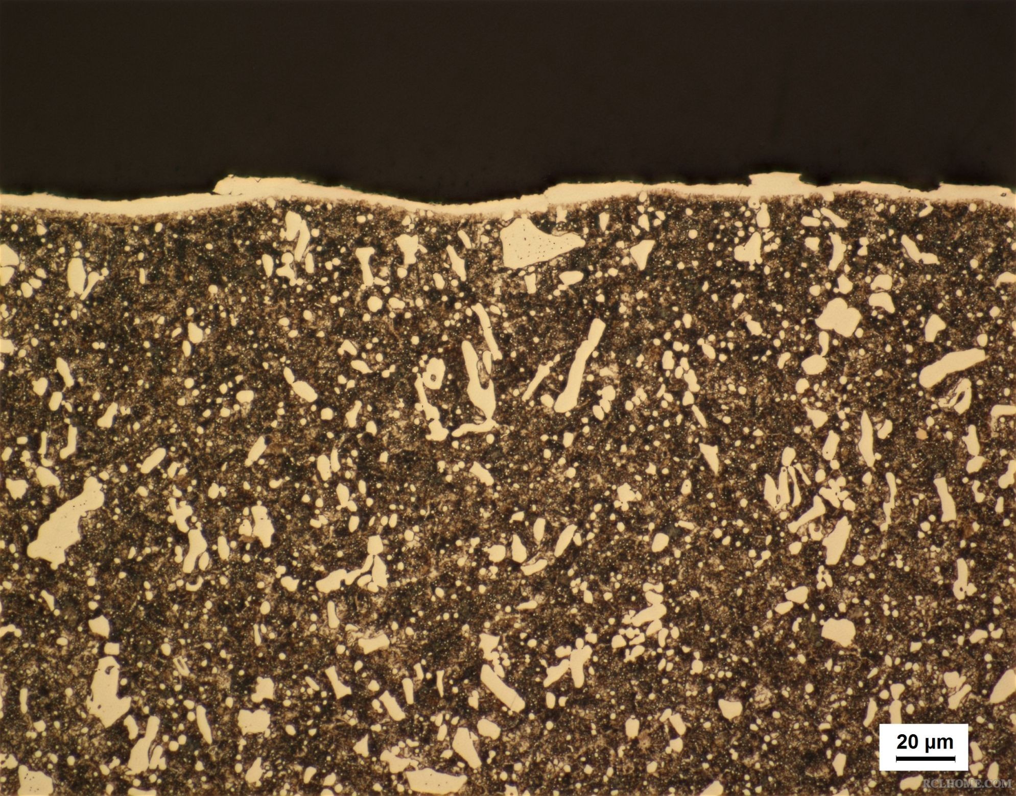

2# 样。 气体软氮化

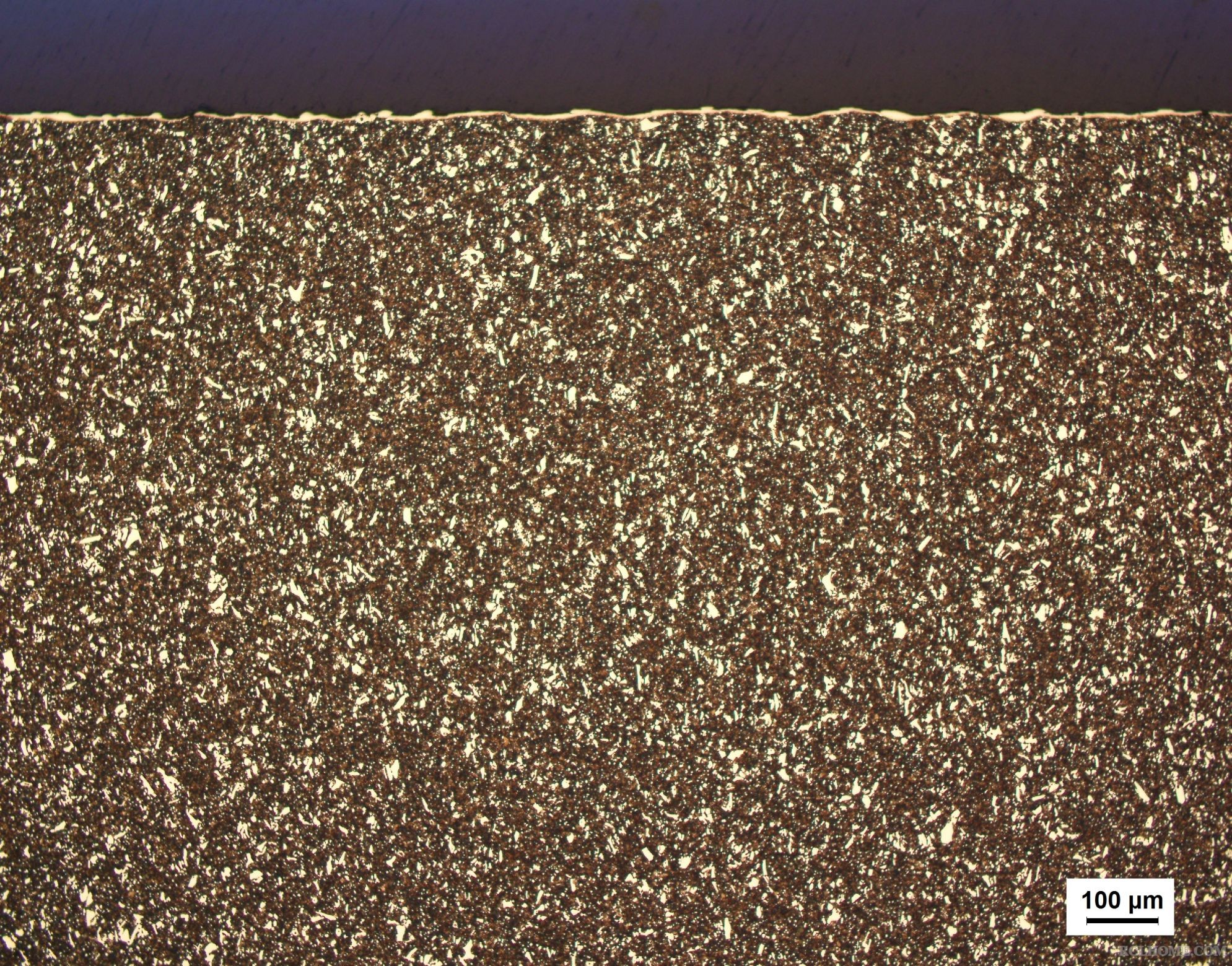

 楼主| 发表于 2016-9-5 09:26:14 | 显示全部楼层

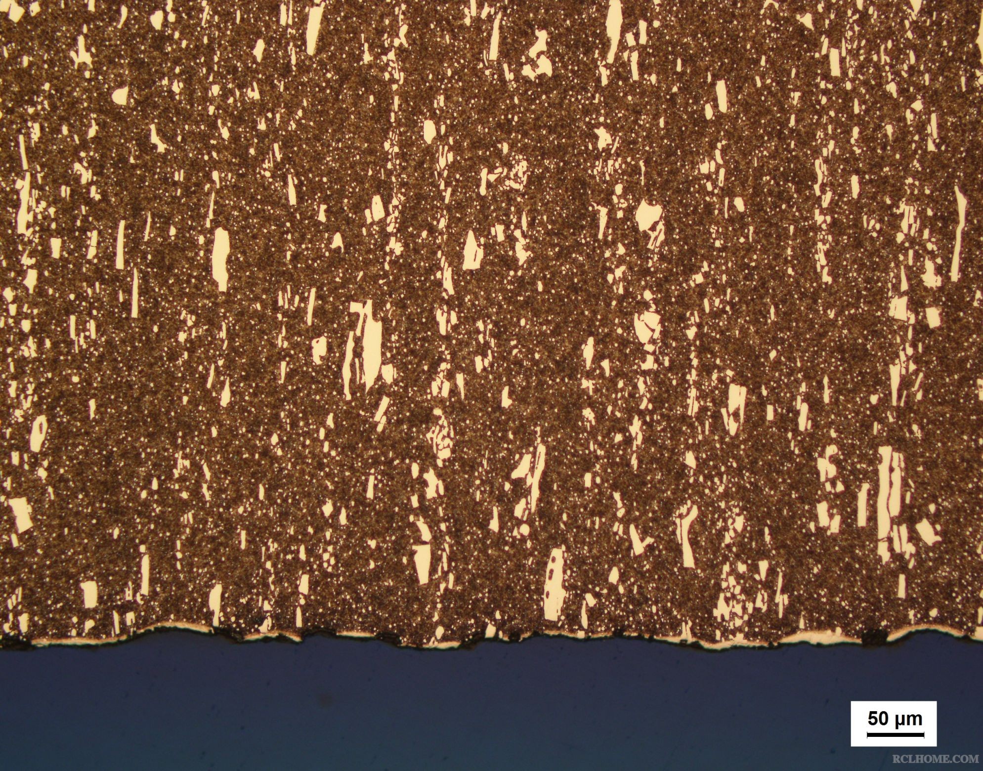

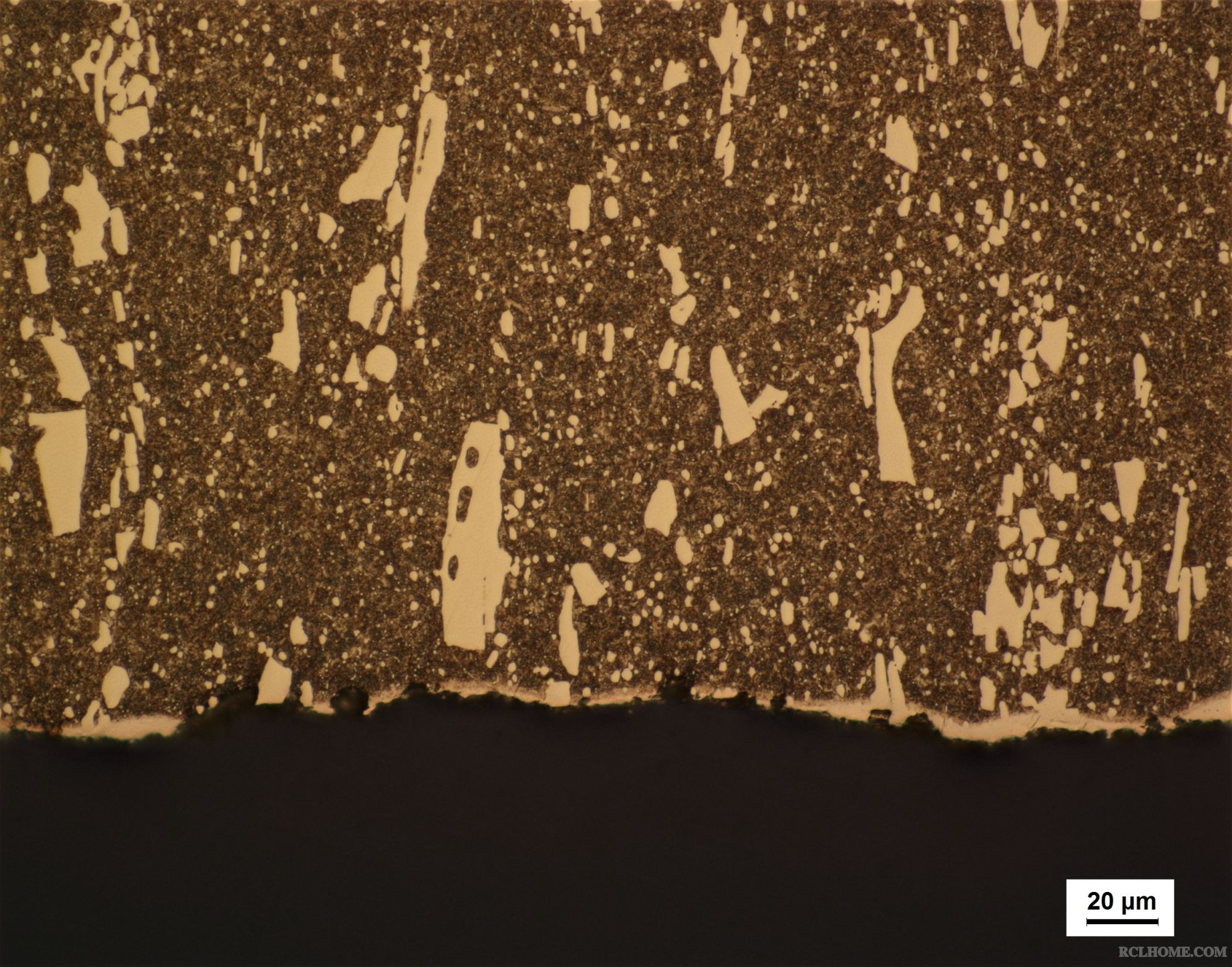

3# 样 气体软氮化

发表于 2016-9-5 09:45:15 | 显示全部楼层
什么状态氮化的    看不出扩散层呀
 楼主| 发表于 2016-9-5 09:59:05 | 显示全部楼层
东方 发表于 2016-9-5 09:45
什么状态氮化的    看不出扩散层呀
1020 淬火 630回火

7970
发表于 2016-9-5 10:47:42 | 显示全部楼层
什么状态氮化的    看不出扩散层呀
           貌似软氮化

发表于 2016-9-5 10:50:47 | 显示全部楼层
嗯   应该是    白亮层不浅    记得Cr12MoV软氮化扩散层还是很明显的    这个件的碳化物可是不小

发表于 2016-9-5 15:39:04 | 显示全部楼层
貌似共晶碳化物不均匀度不是很理想  带状4级,不收冲击还行,至于软氮化 论均匀性,1#样可以的

发表于 2016-9-5 15:42:22 | 显示全部楼层
taofans 发表于 2016-9-5 15:39
貌似共晶碳化物不均匀度不是很理想  带状4级,不收冲击还行,至于软氮化 论均匀性,1#样可以的 ...
能否指点为什么看不到扩散层?
发表于 2016-9-6 16:07:17 | 显示全部楼层
东方 发表于 2016-9-5 15:42
能否指点为什么看不到扩散层?
         白亮层下面的那层浅浅的暗灰色东东是不是扩散层?

发表于 2016-9-6 16:37:58 | 显示全部楼层
不清楚  不明显   估计腐蚀深了

发表于 2016-10-6 19:35:37 | 显示全部楼层
@清淡  这个是金相图片是用什么侵蚀的,显示这么清晰。

发表于 2016-10-6 19:41:51 | 显示全部楼层
哪些是共晶碳化物?能否指点一下,谢谢!
发表于 2016-10-7 09:08:33 | 显示全部楼层
水与火的工作 发表于 2016-10-6 19:41
哪些是共晶碳化物?能否指点一下,谢谢!
           基体中那些密集而大小不均匀、形状不规则的白色块状物即是
发表于 2016-10-7 09:14:35 | 显示全部楼层
哪些是共晶碳化物?能否指点一下,谢谢!
可以欣赏一下这个帖子http://www.rclhome.net/forum.php ... 17062&fromuid=8,其共晶碳化物更典型
