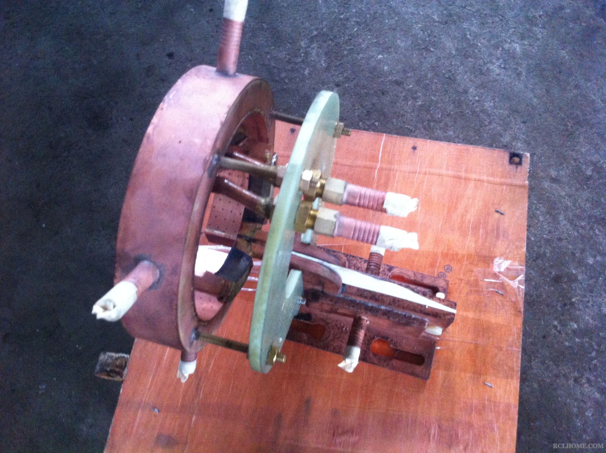

感应器用什么材料支撑

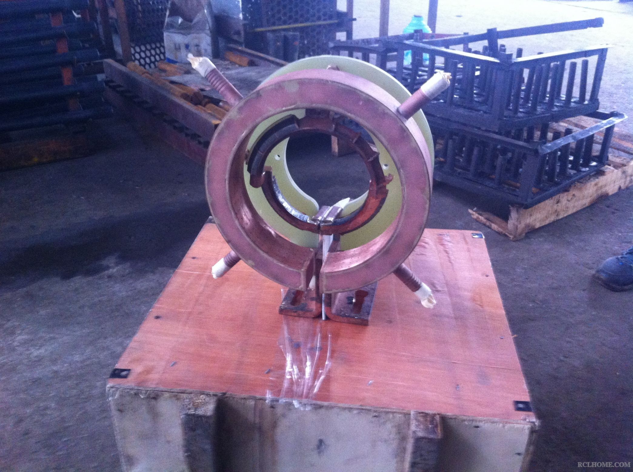

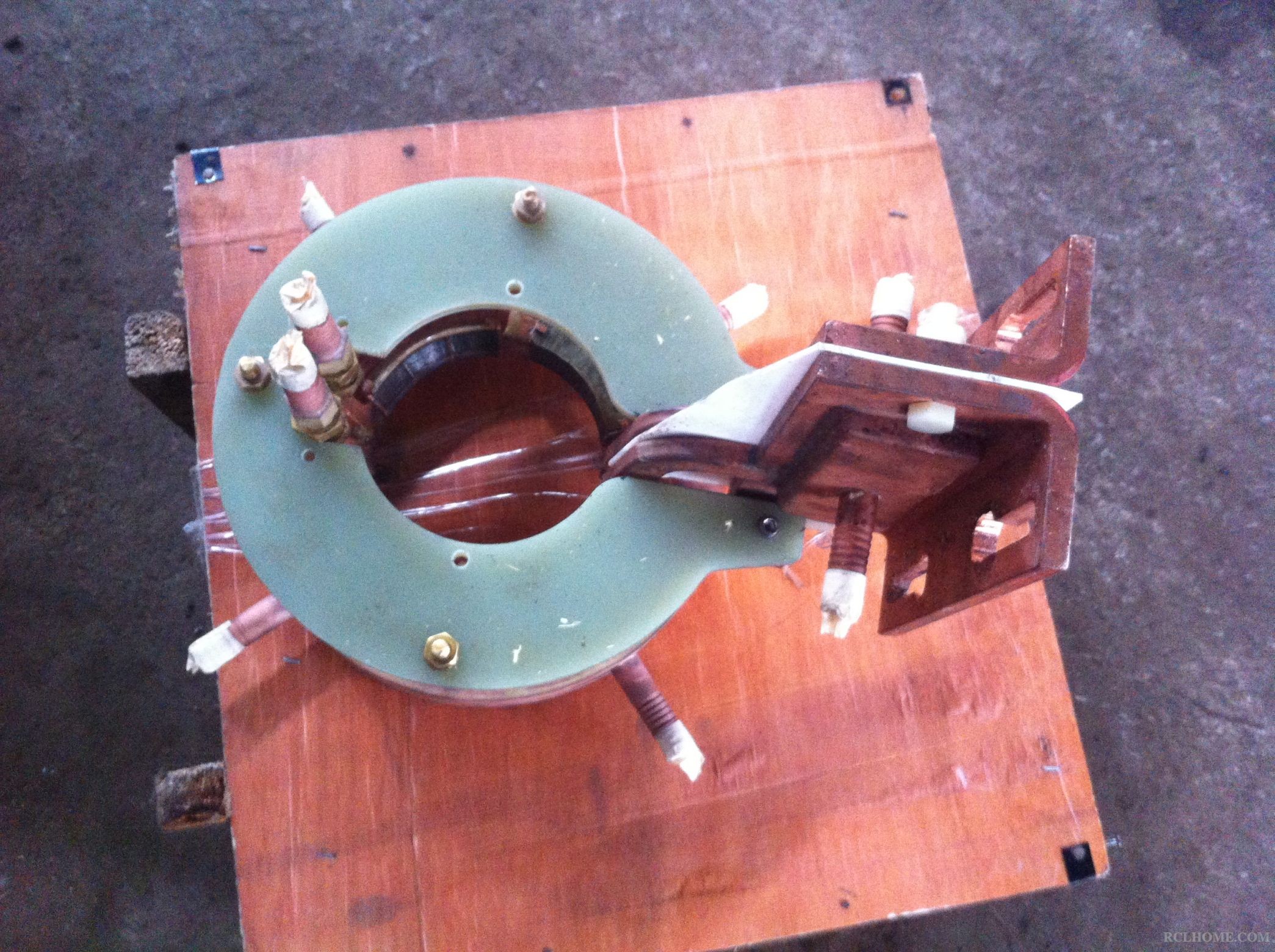

我看到了两种环氧板,浅绿色,褐色的。
签到天数: 2477 天
3417
19667
发表于 2016-9-4 08:25:18 | 显示全部楼层
褐色长条的是紫木   浅绿是环氧
 楼主| 发表于 2016-9-4 08:36:54 | 显示全部楼层
褐色长条不是胶木板吗?

不是   就是一种木头    胶木板兴许也可以用     这个就是补强用

这个感应器是干曲轴颈的吗?

龟版好眼力   是曲轴上的

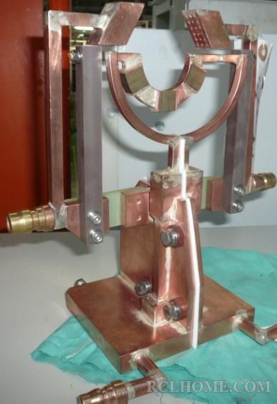

发表于 2016-9-4 10:24:02 | 显示全部楼层
           这个算吗

孤老弟用的环氧板是进口的吗?

这个还要进口   进口的有啥不一样吗
 楼主| 发表于 2016-9-4 13:55:10 | 显示全部楼层
进口的透明度高些,呈兰绿色,氧焊火碰着也不容易烧坏。

孤老弟这个感应器是外购的,老孤也不识货,所也不知道那是啥玩意儿

没遇到您说的情况    环氧割好打孔装上就可以了
 楼主| 发表于 2016-9-4 17:38:42 | 显示全部楼层
有时感应器漏水需补焊时,怕烧坏固定板,需下掉费时费工。

哦    还好我们感应器小修补拆卸都好弄
