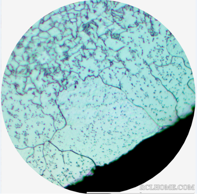

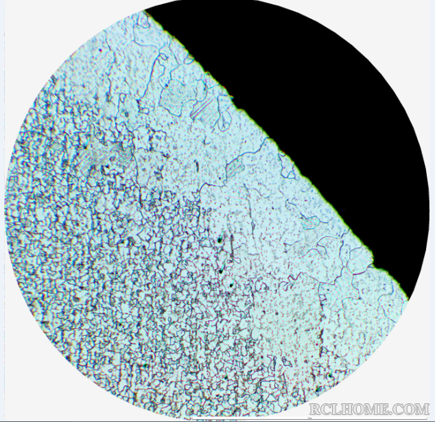

两张图片是100X和400X,线材是22A材料做球化退火后的组织。
     目前线材的问题是,由于球化技术不到位,造成线材表面的单个晶粒长大很严重。
       现状1、如果线材表面组织在100X下看,看起来是有严重的脱碳现象。
       现状2、如果线材表面组织在400X下看,单个晶粒内是有较均匀分布的球状珠光体。只是单个晶粒较大,相对珠光体在单个大晶粒来讲是显得很少,从而造成这个一个现象,在低倍镜100X下看有严重脱碳的现象。
       问题:如果我要出报告判定,结论是:有严重的全脱碳现象,还是严重的半脱碳现象,还是未脱碳只是晶粒长大,还是由于晶粒长大引起的脱碳虚像。
     请哪位大侠来说说,交流下。
发表于 2016-9-3 16:05:44 | 显示全部楼层
          脱碳和晶粒度应该按各自的标准评判,不能混为一谈
发表于 2016-9-5 15:27:47 | 显示全部楼层
个人认为表层是全脱碳层,而这层晶粒严重长大的原因也是脱碳造成的。

发表于 2016-9-6 15:55:11 | 显示全部楼层
我觉得表面是全脱碳,
93
230
230
发表于 2016-9-6 21:42:36 来自手机 | 显示全部楼层
个人觉得是全脱碳。
签到天数: 52 天
148
564
564
发表于 2016-9-6 21:44:42 | 显示全部楼层
脱碳层
