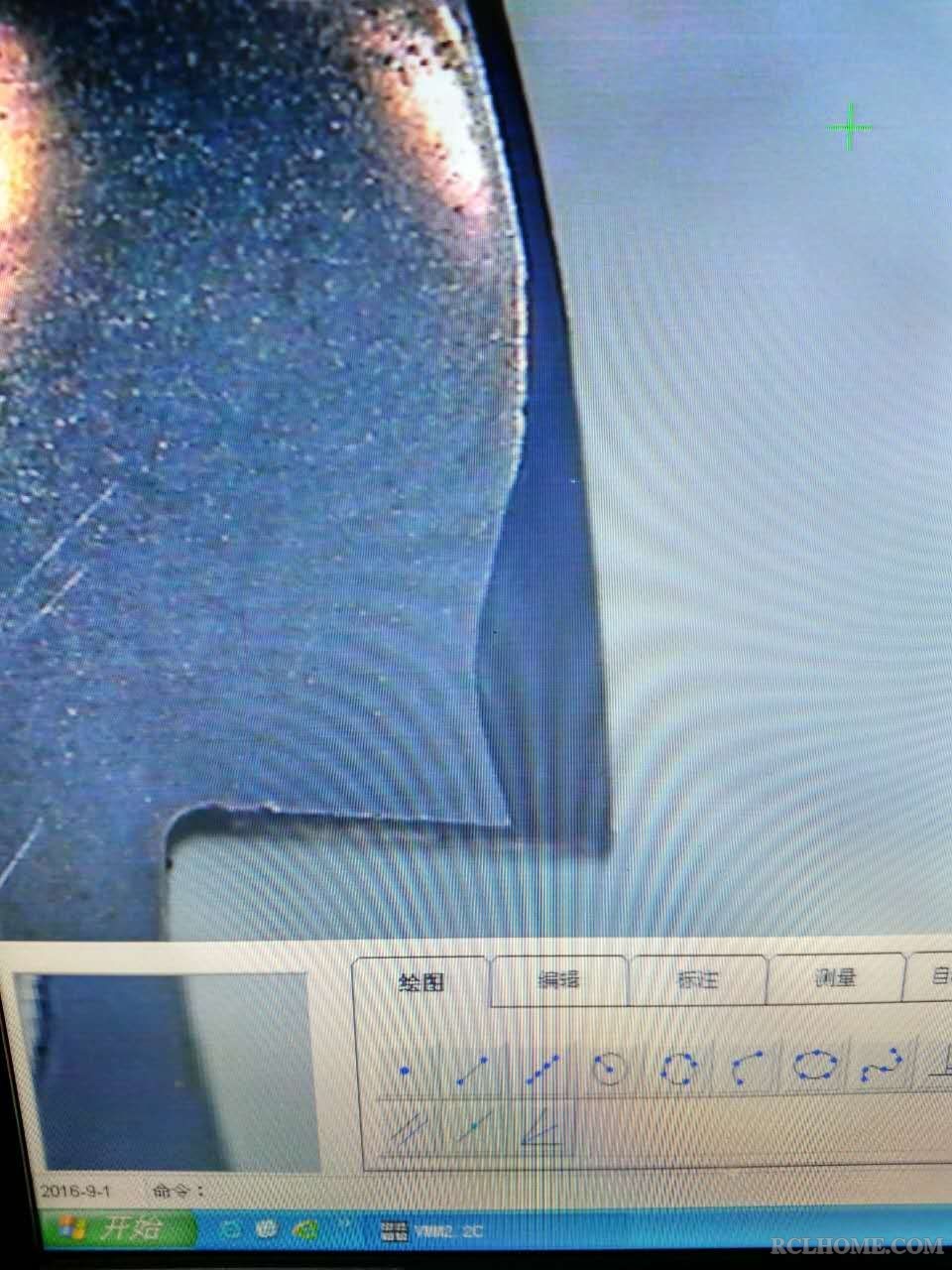

凸轮轴开裂
发表于 2016-9-2 20:44:20 | 显示全部楼层 |阅读模式
请大家分析一下。
凸轮轴开裂.pdf (480.67 KB, 下载次数: 114)

发表于 2016-9-2 22:25:57 | 显示全部楼层
碳化物严重

发表于 2016-9-2 22:26:29 | 显示全部楼层
渗碳工艺怎样的

发表于 2016-9-3 07:03:10 | 显示全部楼层
组织中白色的假如是碳化物,裂的就对了。

发表于 2016-9-3 09:07:39 | 显示全部楼层
可能的原因:1、薄壁处渗层要比其它凸厚,碳化物易超级,2、回火不充分。

发表于 2016-9-5 12:30:44 | 显示全部楼层
有夹杂物  或者回火不够
发表于 2016-9-5 15:38:43 | 显示全部楼层
基本可以判定是碳化物引起零件在工作中受冲击崩裂。
