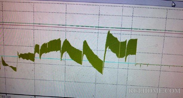

猜猜碳势曲线为什么会这样子。

 楼主| 发表于 2013-3-13 18:20:56 | 显示全部楼层

 都 不 是
瓷管开裂?导电。
放电?
漏气燃烧?

应该是PID参数没有调好,上下波动的幅度大,说明碳气氛一次进气量比较大,使原有参数不能很好地控制。

其实影响 碳势曲线的因素就一个,关键就是氮气流量的突变。
 楼主| 发表于 2013-3-13 19:35:28 | 显示全部楼层
而且是氮气流量稳定的突变

PID参数设置不当也会造成这种现象,但我给出的图片不是这个原因。

我们知道炉气碳势与温度、CO值、氧探头毫伏值有关,强渗转扩散初期,系统显示很快碳势降到扩散碳势,但随着时间推移,碳势才会慢慢恢复真实,当初的那个碳势应该是假碳势。请教一下:当初那个假碳势是因为平衡空气还是氮气或者其它原因造成的?
 楼主| 发表于 2013-3-13 19:51:55 | 显示全部楼层
tom 发表于 2013-3-13 19:50
我们知道炉气碳势与温度、CO值、氧探头毫伏值有关,强渗转扩散初期,系统显示很快碳势降到扩散碳势,但随着 ...
是 氮气流量发生了稳定的突变(氮气流量突然增大然后突然正常)造成的。

为什么氮气流量总是在突变呢,刚进入一个稳态时间不长又被破坏?
 楼主| 发表于 2013-3-13 20:17:52 | 显示全部楼层
是炉压不稳定呀。这种设备有安全氮气和工艺氮气两条管路。设备本身在炉盖上除有压力表以外还有两个压力传感器(传送路压报警信号)。一个用于检测炉压底限、一个用于检测炉压高限。也就是炉压必须要在一定范围以内才能正常工作。
当炉压突然降低(漏气或者保压阀没放好)时、压力传感器给出炉压过低信号、传送给控制系统,系统会立即打开(大流量)安全氮气电磁阀,关闭工艺氮气管路。因此炉内会瞬间进入大流量安全氮气。
 楼主| 发表于 2013-3-13 20:21:42 | 显示全部楼层
随着大流量安全氮气的进入、炉内实际CO会马上降下来。因此就看到了这种碳势曲线。大流量安全氮气的进入也会是路压迅速回升到正常范围,此时大流量安全氮气管路自动关闭,小流量工艺氮气管路自动打开,此时炉内实际CO值会马上回升到正常值。

从曲线来看,碳势是一个缓慢下降的过程,之后突然上升,大流量充氮气能让炉内碳势上升吗?
 楼主| 发表于 2013-3-13 20:35:18 | 显示全部楼层
hongqk 发表于 2013-3-13 20:31
从曲线来看,碳势是一个缓慢下降的过程,之后突然上升,大流量充氮气能让炉内碳势上升吗? ...
不能,炉内实际碳势只会下降。
忘了说了、这种设备带有气体分析仪在线测量炉内CO值并实时传送给碳控仪表的。也就是说碳控仪表上采用并用来计算碳势的CO值是实时接收到的炉内实际CO值。

碳势实际是个计算值、一般的碳势计算数据模型都采用的碳势C%=(温度、毫伏值、一氧化碳)的函数。也就是说在温度和毫伏值不变的前提下。如果碳控仪表上接收到的CO突然发现很大的变化。那么仪表显示的碳势C%=(温度、毫伏值、一氧化碳)马上就会发生很大的变化。

在设备的氮气管道上安装有氮气压力传感器(高限和低限)和压力表,图中看到的故障确实是N次重复出现,控制系统也确实有报警声响提醒操作人员及时查找和处理故障。不过那是故意所为,当时炉子是在空炉保温(炉内没有实际产品)。就是为了重现这种现象而专门设置的故障模拟 可以用它来做为对操作人员培训的教材使用、其实排除这种故障只需要1秒钟时间。
