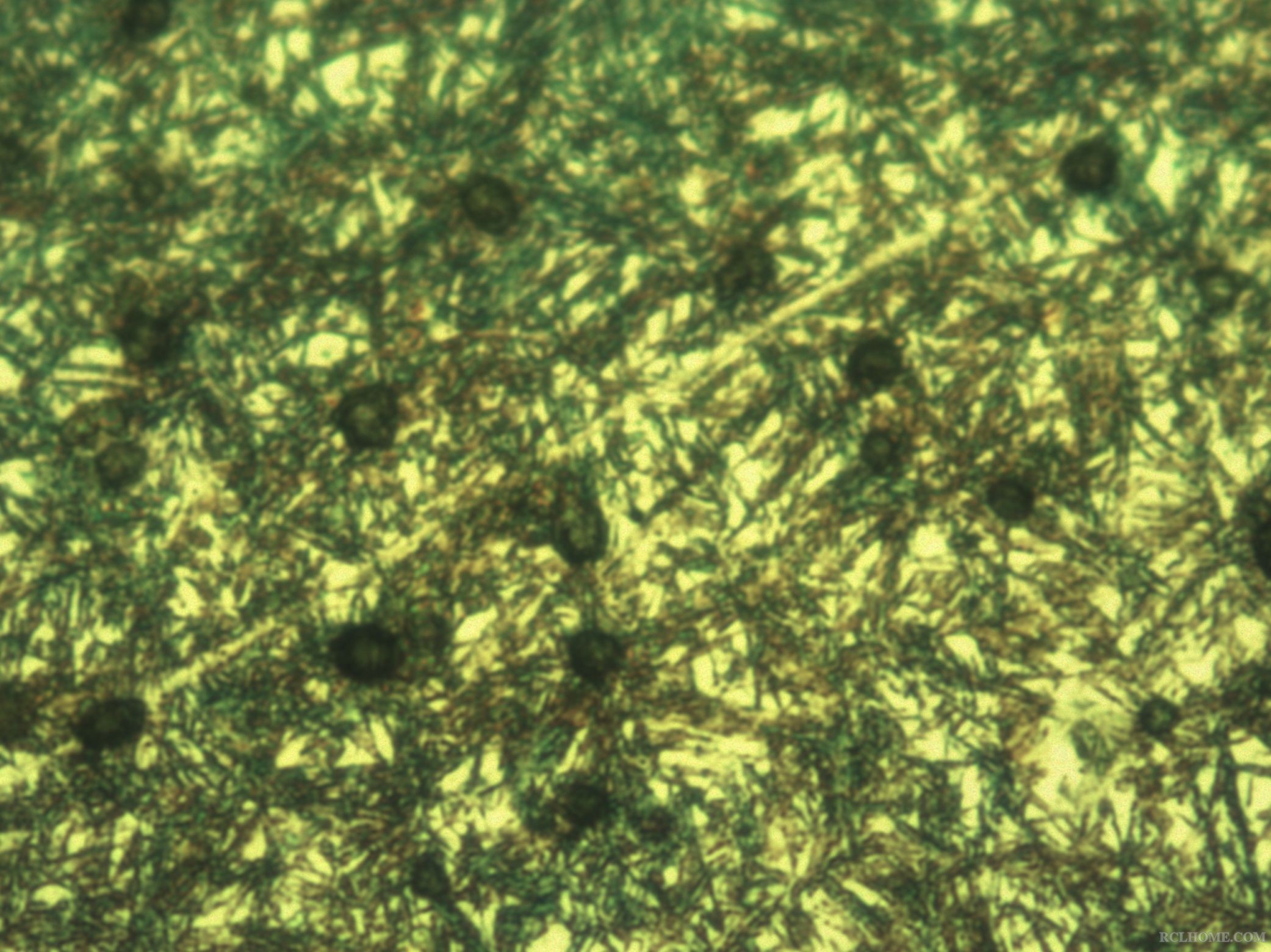

G20Cr2Ni4A渗碳后一次淬火,表面浓度在0.98,工艺流程940渗碳。890出炉油冷,高火620度10H后,650度12H,825度保温2H油淬火无保护气氛,150度回火6H。二次淬火回火后此组织什么原因造成这样的组织?

残奥不少呀   硬度怎么样
发表于 2016-9-1 08:42:58 | 显示全部楼层
这金相样做的比较难看,具体的技术要求和渗碳工艺不清楚,残奥超差的原因可能是零件表面含碳量高所致,不允许冷冻处理的条件下,可以提高回火温度试试。
还有就是不明白为什么要采取这样的工艺,淬火两次了,都不好返工了。

主要原因是你的淬火温度过高,你这个组织硬度肯定不够,而且组织也不合格。

东方 发表于 2016-9-1 08:05
残奥不少呀   硬度怎么样
东方大, 残奥是否是黑圈部分?
签到天数: 2477 天
3417
19667
发表于 2016-9-2 09:45:25 | 显示全部楼层
simida 发表于 2016-9-2 09:23
东方大, 残奥是否是黑圈部分?
白色的   马氏体围起来的
签到天数: 2477 天
3417
19667
发表于 2016-9-2 09:46:31 | 显示全部楼层
东方大, 残奥是否是黑圈部分?
黑圆圈是脏东西 试样没做好

发表于 2016-9-2 10:43:52 | 显示全部楼层
东方 发表于 2016-9-2 09:45
白色的   马氏体围起来的
那个不是铁素体么?

发表于 2016-9-2 11:31:49 | 显示全部楼层
simida 发表于 2016-9-2 10:43
那个不是铁素体么?
铁素体、奥氏体和渗碳体这三白在普通金相上的区别我也没有绝对合理的方式来判别还是请专家来吧

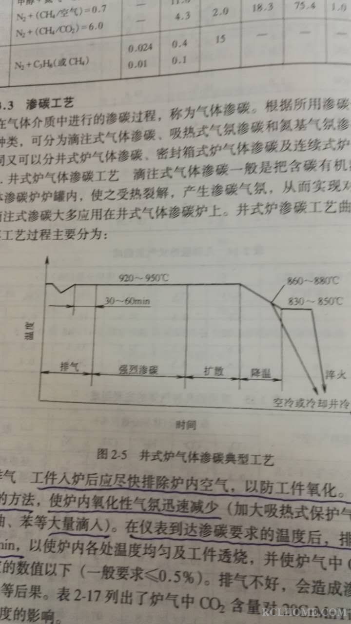

王工好久不见,扩散是为了让表面复碳均匀,没有软点吗,扩散降温和降碳式你是怎么控制的,有没有相关书籍.渗碳的,给小弟我推荐一下

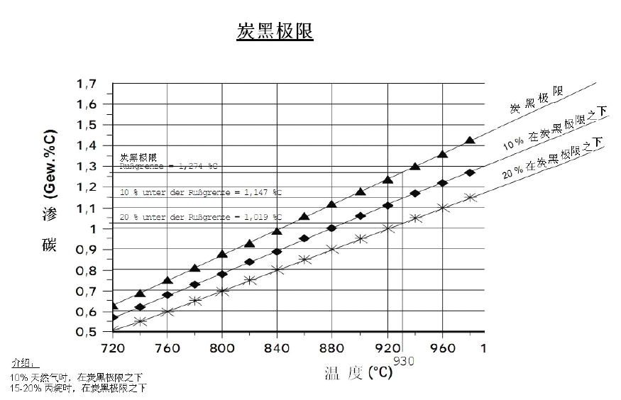

王总好,1.强渗,此时的碳势为1.0-1.3%左右(我个人观点:这个强渗碳势最好结合渗碳时的实际炉温来选择.一般以在当前实际炉温环境下不出现碳黑为标准) 碳黑极限.jpg
           2.扩散,此时的碳势为0.65-0.85%(这个对于绝大多数材质有效果),如果出现表面碳浓度高,残余淬火后残余奥氏体多,需要经过深冷处理来改善残奥(这个也许也要考虑表面碳浓度的问题,就像楼主这个G20Cr2Ni4表面碳浓度已经达到0.98%,我个人观点:也许冷处理也无法解决残奥问题)一般扩散碳势决定了零件的表面碳浓度高低,扩散碳势0.65-0.85%对于绝大多数材料有效果,但也不是绝对的,举个例子:20CrNiMo这个材料,扩散碳势超过0.85%会更好些,也就是说20CrNiMo的表面碳浓度如果达到0.9%~1.0%会更好。
