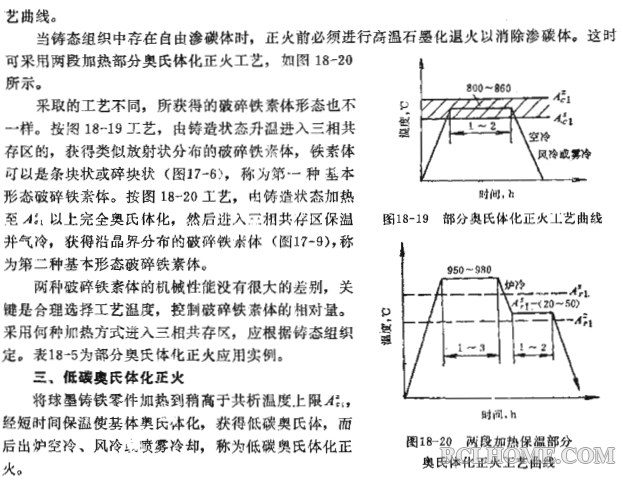

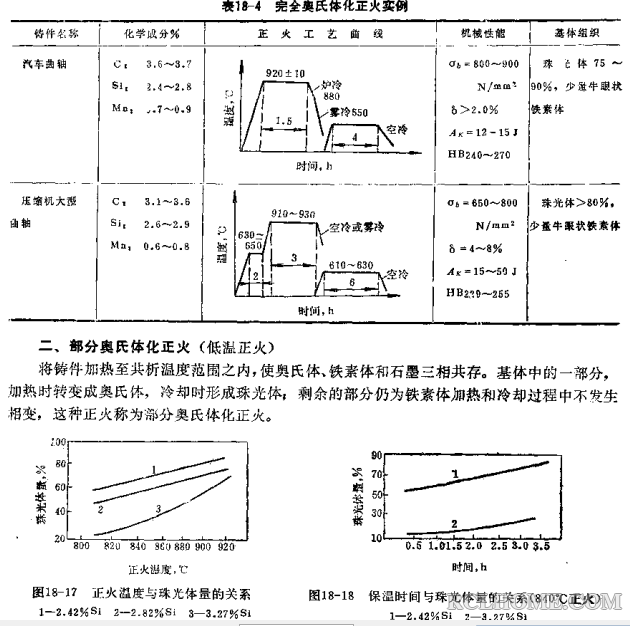

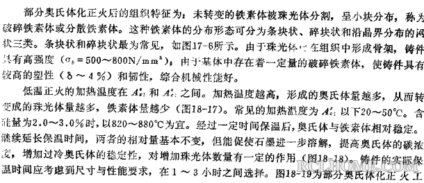

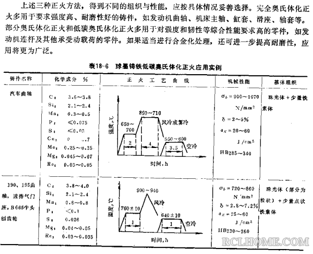

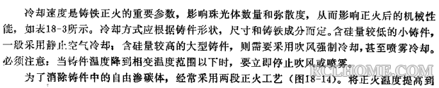

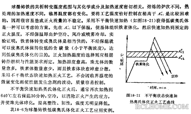

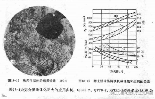

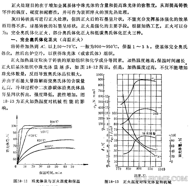

发表于 2016-8-31 14:11:45 | 显示全部楼层
          续上贴
