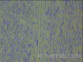

5-7μm白亮层

金相图片不清楚,叫杨工介绍一下,等待学习

显微镜没清版的好  最高只有500倍   将就一下   看中间那条缝白亮层
发表于 2016-8-28 18:36:52 | 显示全部楼层
这个照片的清晰度能看出来白亮层是单相γ/相?
发表于 2016-8-29 08:04:03 | 显示全部楼层
杨工:出场就画龙点睛。学习了
发表于 2016-8-29 08:40:09 | 显示全部楼层
          仅凭照片显示的中间那条白色亮带,你能确定它是单相γ/?

猜的   也是不确定呀    这么薄的白亮层   硬度300HV0.1   氮化一般不这样做呀

东方兄,这个工艺是软氮化还是硬氮化?
签到天数: 2477 天
3417
19667
 楼主| 发表于 2016-8-29 13:09:56 | 显示全部楼层
michealyong 发表于 2016-8-29 13:02
东方兄,这个工艺是软氮化还是硬氮化?
软氮化

         看那金相组织就可判断是低碳钢

工艺时间很短吧?一般要得到 γ‘单相,很难啊,特别对于软氮化工艺来讲

时间短不好控制吧

              获得单相γ/白亮层的意义何在?

不是我们处理的   客户的件   我也怀疑这样氮化是要干什么

客户提出如此要求,他有检测手段吗?

γ‘检不了   做浅倒可以    就怕浅的不好做   不大好控制

            如果真要求单相γ/,那就做离子氮化吧

要稳定控制在5-10μm白亮层有点困难

         普通气体氮化,白层厚度要控制在这个公差范围,本身就不现实。

软氮化通常是得到单相ε白亮层的。
碳的渗入的原因,使得γ”相不容易获得,三元相图上是有ε单相区的,相对而言,很难落进γ”单相区。
楼主这个要求其实也不难实现,控制温度就OK了,低温下白亮层难长厚,5-10um能做到的。
