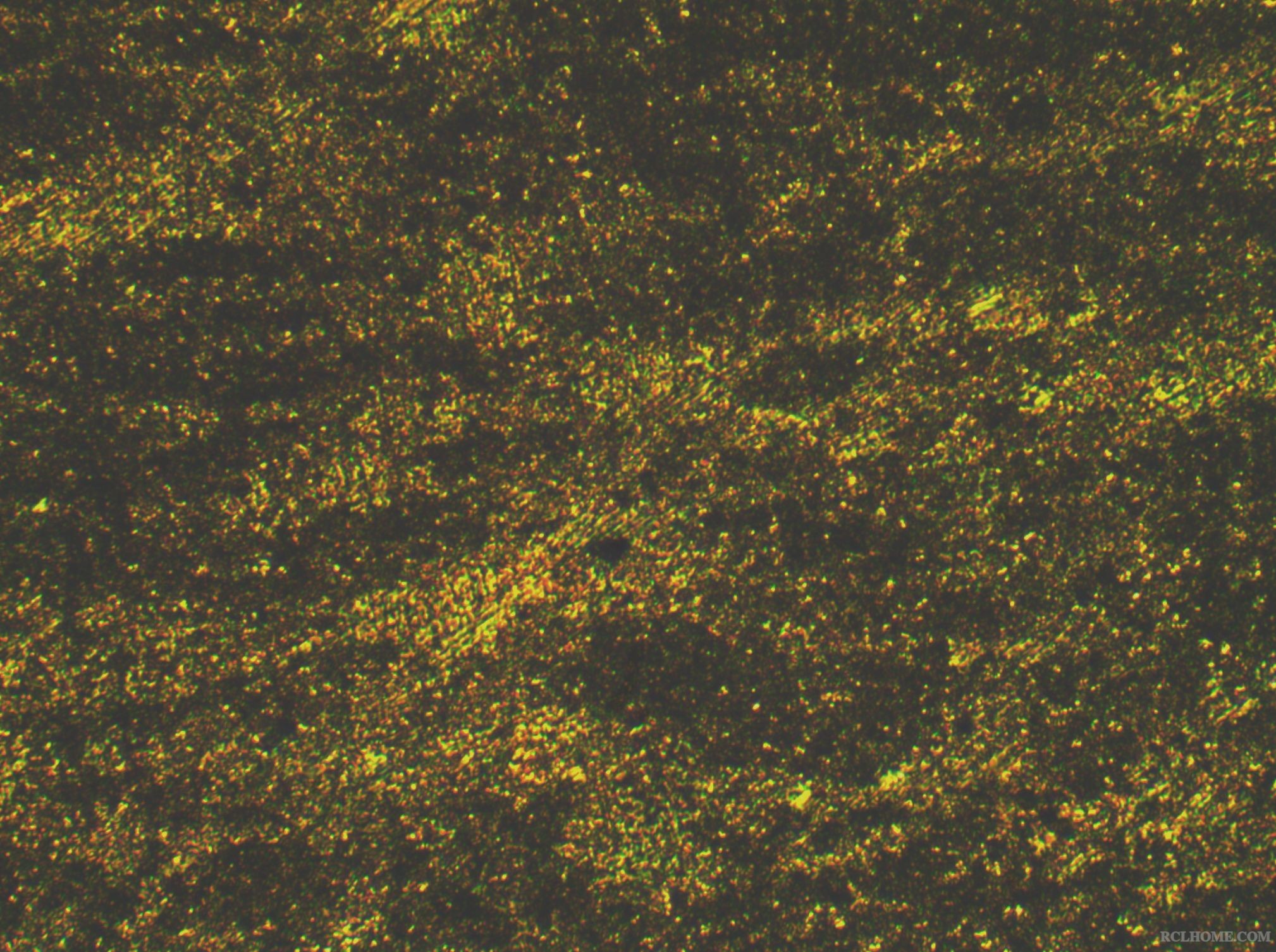

这是我们用苦味酸腐蚀的,看不出晶界

发表于 2016-9-6 11:11:20 | 显示全部楼层
剑修心 发表于 2016-9-6 11:08
图片怎么传不上去呢?
用高级模式添加附件就好了

 楼主| 发表于 2016-9-6 11:20:46 | 显示全部楼层
签到天数: 5 天
98
98
 楼主| 发表于 2016-9-6 11:21:16 | 显示全部楼层
用苦味酸腐蚀的是这样的
签到天数: 2477 天
3417
19667
发表于 2016-9-6 11:25:14 | 显示全部楼层
回火了吧   做不出来

 楼主| 发表于 2016-9-6 12:57:04 | 显示全部楼层
东方 发表于 2016-9-6 11:25
回火了吧   做不出来
这是没加洗洁净的苦味酸腐蚀的,看不出来

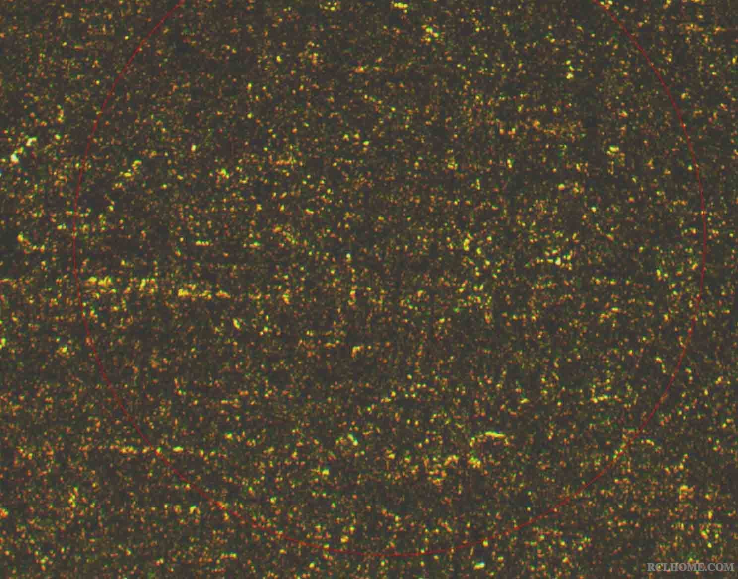

 楼主| 发表于 2016-9-7 09:11:13 | 显示全部楼层
签到天数: 5 天
98
98
 楼主| 发表于 2016-9-7 09:11:58 | 显示全部楼层
这是放上洗洁精后,和苦味酸一起腐蚀十五分钟后的图片
签到天数: 5 天
98
98
 楼主| 发表于 2016-9-7 09:13:37 | 显示全部楼层
还是出不来晶界???看不出晶粒度

发表于 2016-9-7 09:38:15 | 显示全部楼层
剑修心 发表于 2016-9-7 09:16
哪位大师指点下?
饱和苦味酸水溶液100ml+5g十二烷基苯磺酸钠+适量双氧水
加热浸蚀 或用脱脂棉擦 试样明显变色即可 一般20秒左右即可
