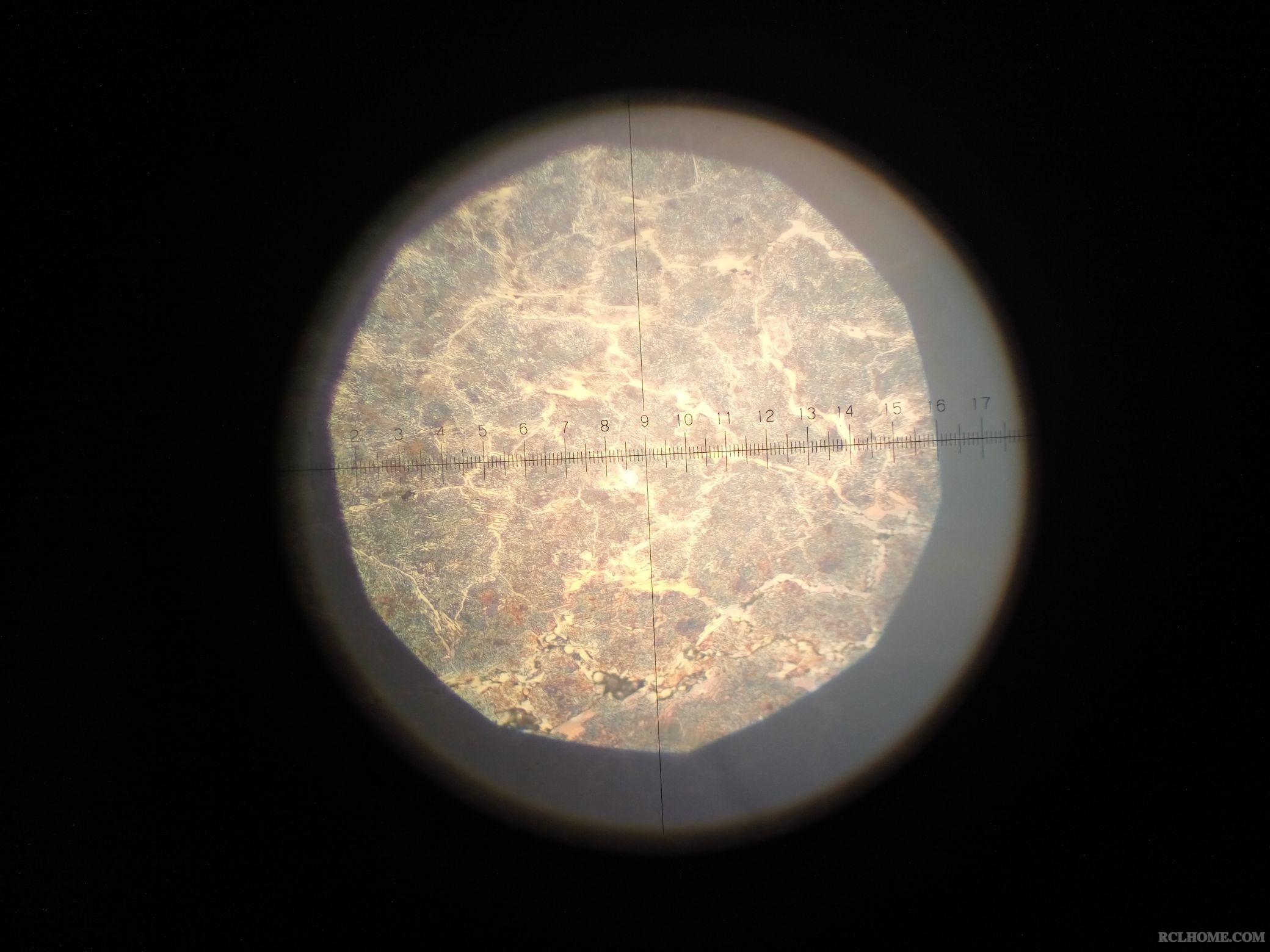

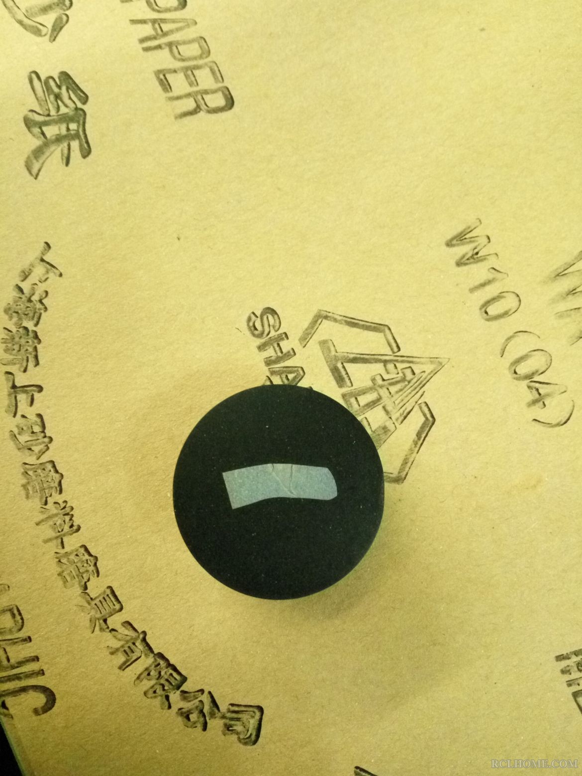

发表于 2016-8-24 17:35:51 | 显示全部楼层
清淡 发表于 2016-8-24 15:56
你这样问我们也没法帮助你。你自己做不了化学成分,又做不了SEM。之前一直听人说不同的腐蚀剂可以鉴别铁 ...

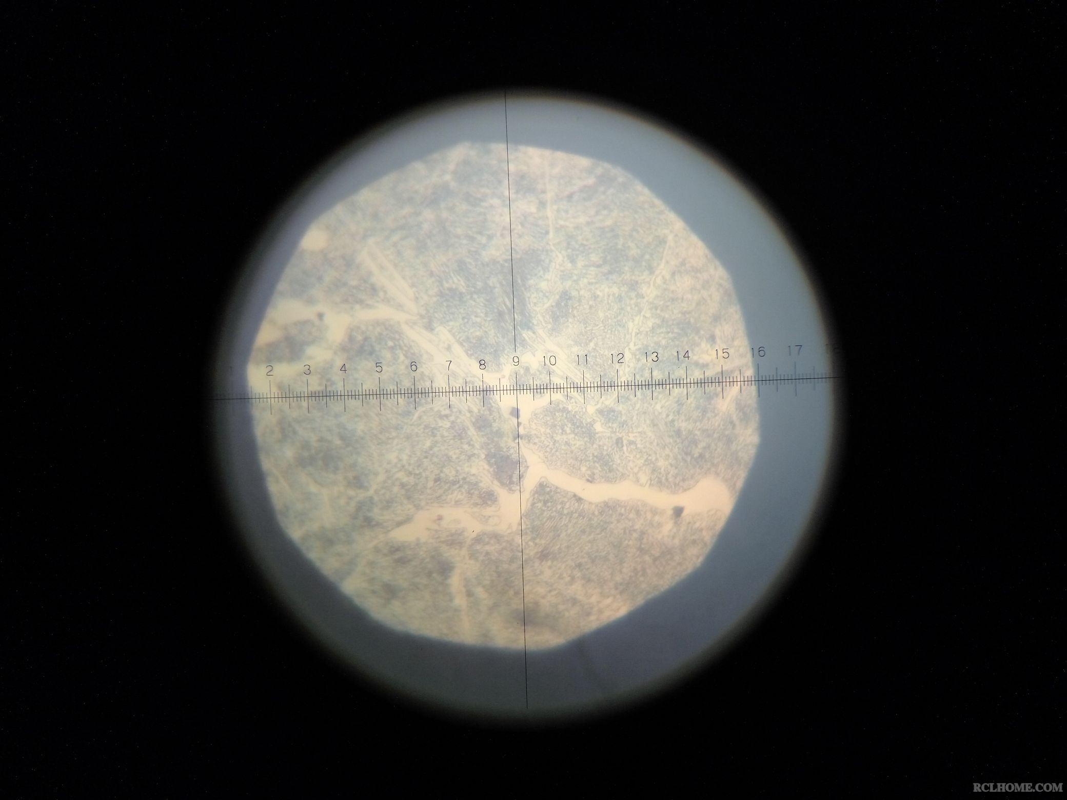

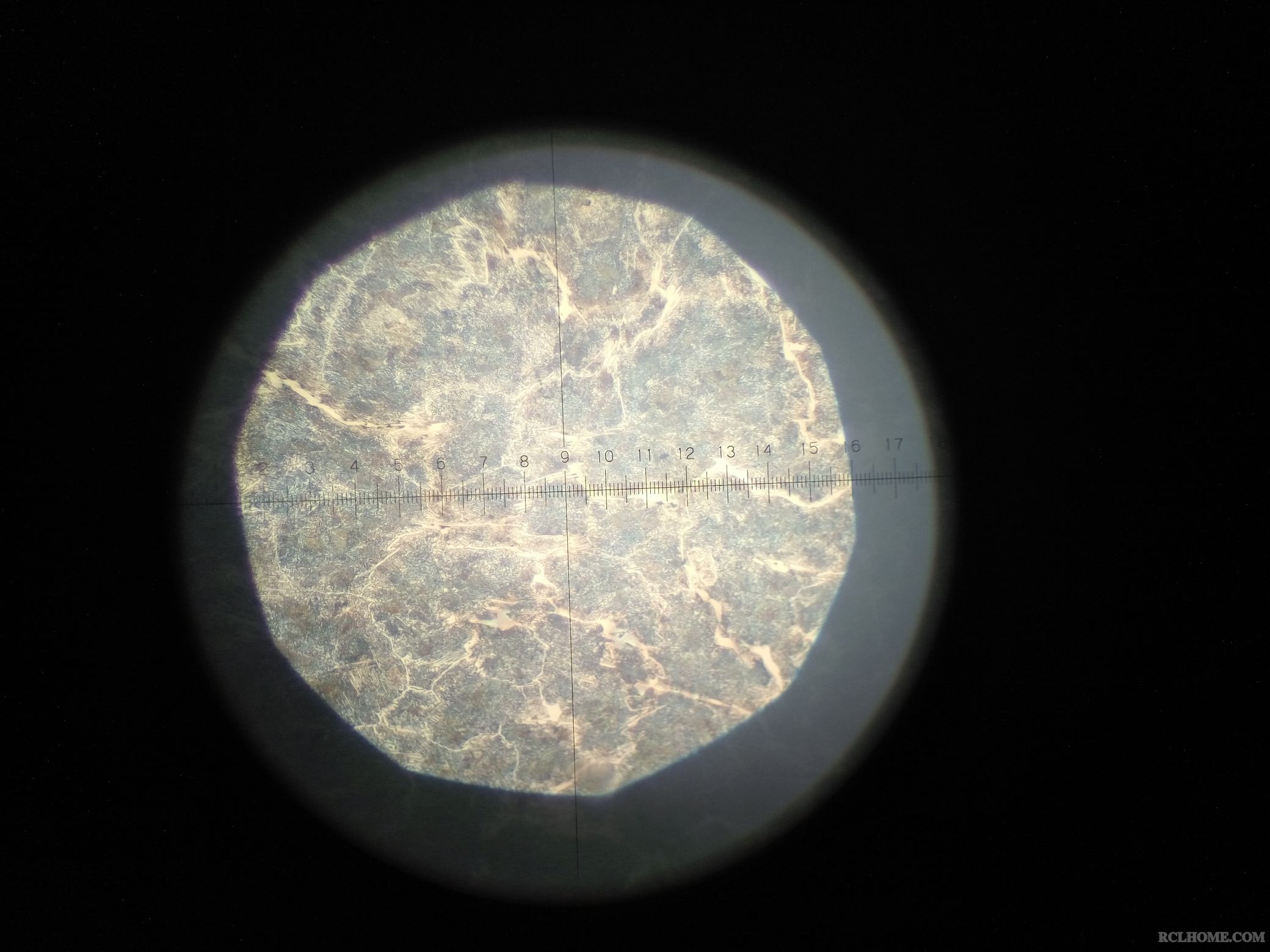

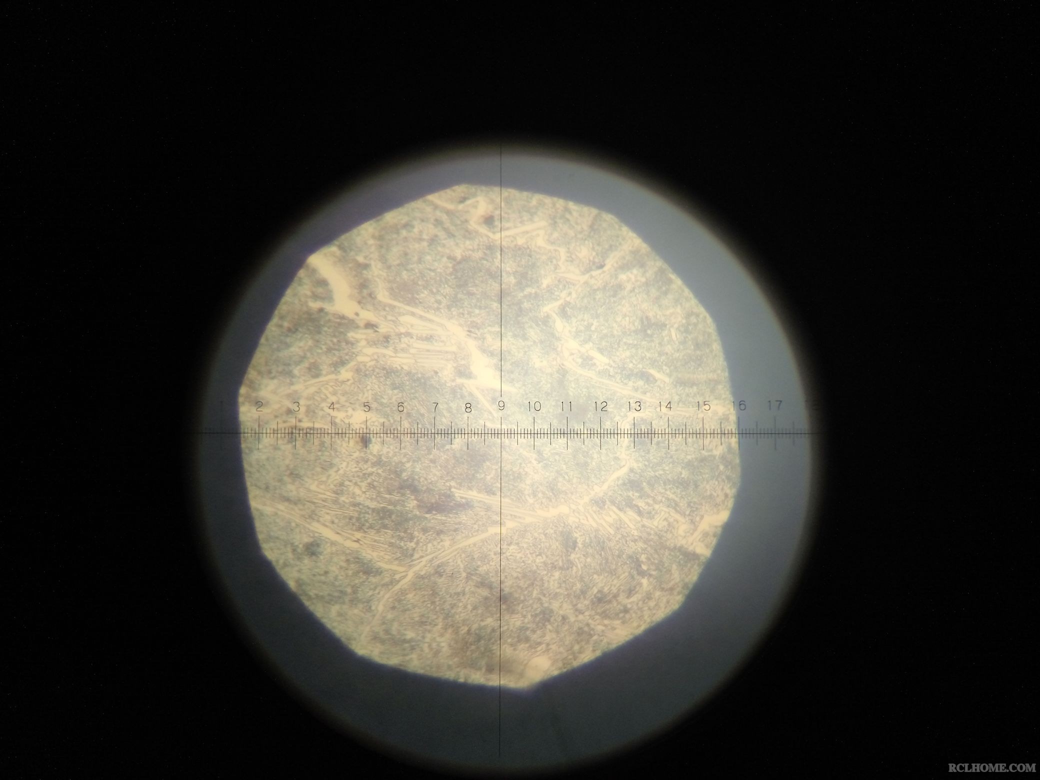

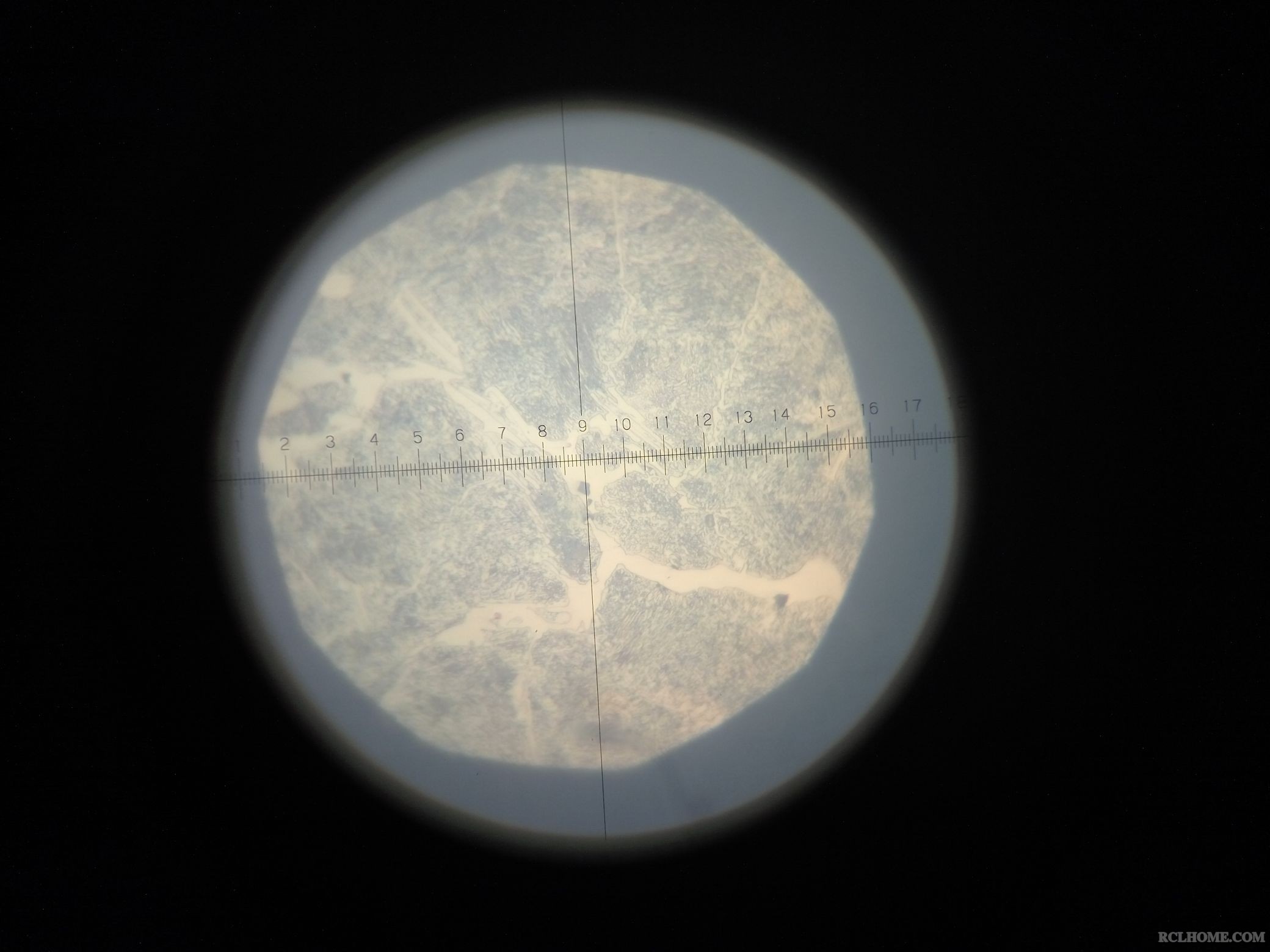

图一的缺陷很明显了,图三以后的为1000倍。眼睛看是很清晰就是拍不出来
渣图挂网上就出了网铁网碳的争论,设备这块很难再去升级
图片与楼主为同一试样

图片非常不清晰,这也是逛论坛好些年一直没怎么传金相图得原因

发表于 2016-9-8 10:20:25 | 显示全部楼层
腊月寒沫 发表于 2016-8-24 18:04
第三方是由品质部负责联系的,进度未知
腊哥,你给的这几个图是否使用了,上面的方法? 将镜头慢慢离开试样,最后哪一个图证明是突出来的碳化物金相?

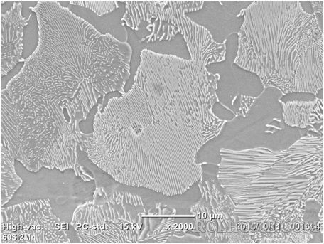

清淡做的65Mn的试样,通过SEM可以看到同时存在网状铁素体和网状渗碳体,有人说即使偏析不严重,也会出现这种现象,因为Mn让共析点左移,65Mn就处于亚共析、共析和过共析临界,有可能会出现铁素体和渗碳体同在的现象。个人转述,可能意思不完整。

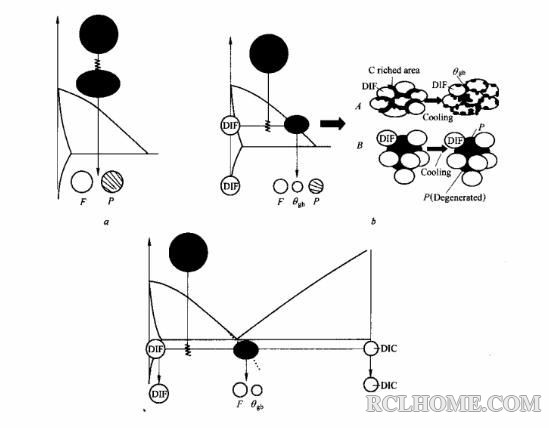

发表于 2016-9-9 09:10:44 | 显示全部楼层
http://www.rclhome.net/forum.php?mod=viewthread&tid=24345
此贴应该可以说明
过程是锻造等温退火
锻造起点温度表面合适,心部偏高造成晶间裂纹
锻造终点温度偏低表面共析点以下产生大量位错,心部温度偏低在两相区晶粒细化(控缎)
等温表面晶粒长大网铁析出,心部网碳析出(控冷)
原理是形变热处理诱导相变
签到天数: 2477 天
3417
19667
发表于 2016-9-9 09:19:23 | 显示全部楼层
参照此图

发表于 2016-9-9 09:25:22 | 显示全部楼层
孤鸿踏雪 发表于 2016-9-9 07:56
可以同时存在?不会是给我说偏析严重形成两个极端的情况吧?还有珠光体就是铁素体和渗碳体(也 ...
孤版可移步至清淡的帖子《65Mn开裂分析》
只要有发生的可能,就会存在
